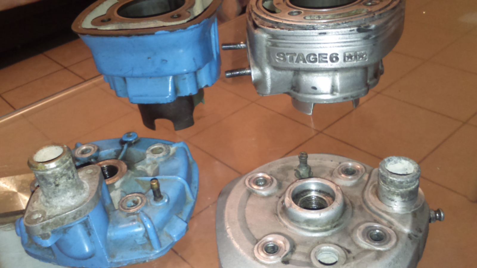

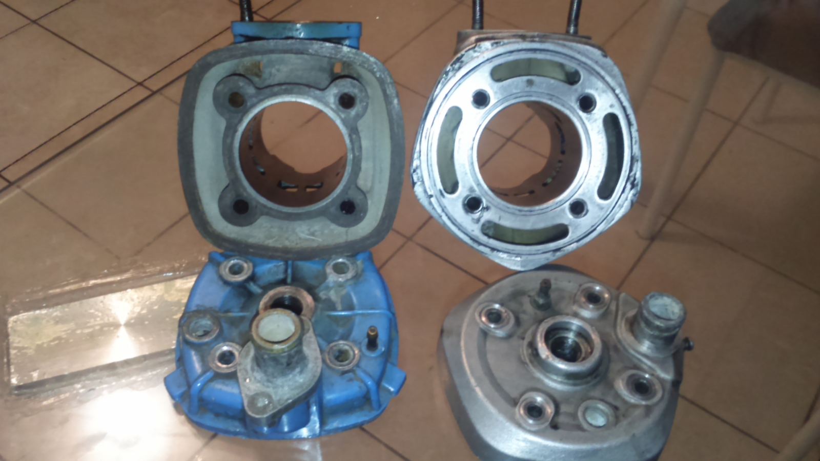

  1. St mec cmt ilé,
    Je viens de démonté mon moteur et je vais l'ouvrir pour la première fois, tu me conseillerais koi comme vilebrequin toi Stp.
    1. Afficher les commentaires précedents  11 en plus
    2. Cèd2974
      Cèd2974
      Bon allez vas pour un polini alors, koma mi sera trankil pou un bon moment.
      Aufaite mi rode un complet carénage nrg mc4....
      Merci zot toutes.
    3. samoinsa974
      samoinsa974
      allez hop!! Polini da cour!! XD

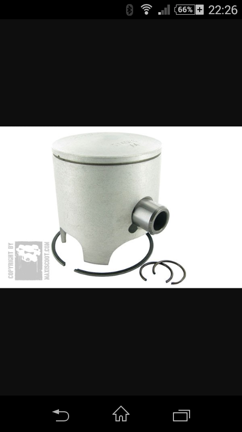

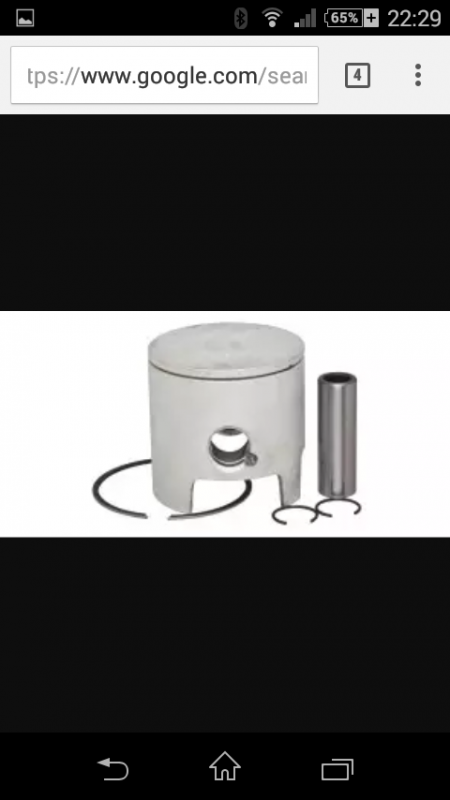

  13. Klk1 pourrais me confirmer que c deux piston son identique s'il vous plaît
    Je veux remplacer la st6 contre un Athèna est possible s'il vous plaît.
    1. Afficher les commentaires précedents  7 en plus
    2. fred82000
      fred82000
      un piston athena passe sur le st6 il ni a pas de souci pour sa
    3. ninodu10150
      ninodu10150
      Ce qui changera surtout c' est la petite prépa apporter au piston. En vérité n' importe quelle piston plat en diamètre 47,6 ferai le taf. Si le prix n' est pas beaucoup plus chère autant prendre ton modèle. Sinon oui ça tournera quand même :)
    4. Cèd2974
      Cèd2974
       @nathan 2917 d'accord je vais essayer d'en trouver une déjà, ben si il est plus cher que le mkll il y a pas foto koi, merci les gars pour vos avis...
