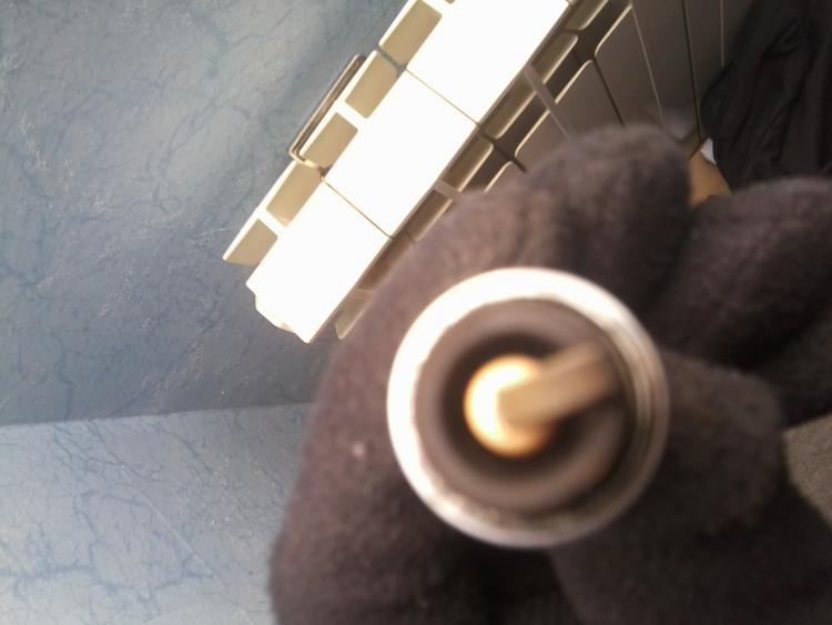

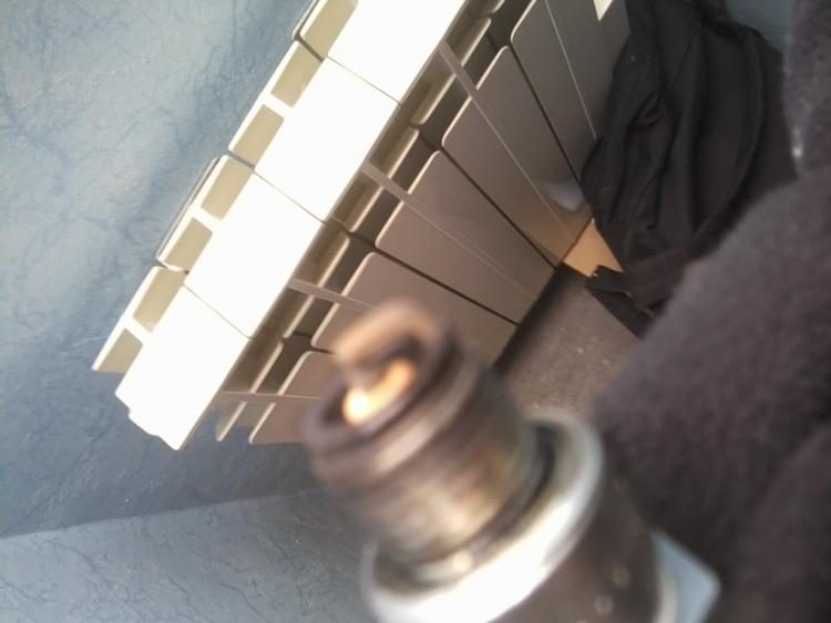

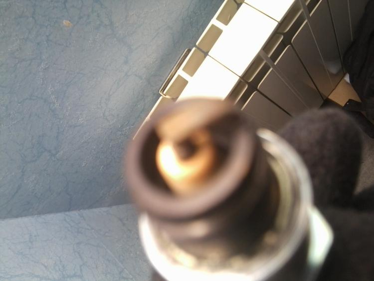

  25. Rocket441 ( seb441 )
    scooter mbk - yamaha problème bizarre
    Photo couleurs de la bougies , il me semble que c'est pauvre , car c'est blancs je trouve ,j'attends vos commentaire et je fais quoi augmente le gicleur ? La vis de richesse est pas mal dévisser je trouve --' Bougies neuff !!
