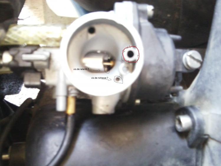

  18. bonsoir , voilà je suis mélanger entre les vis de réglage pour le carburateur , j'ai un carburateur 16 PHBN fs et quand je règle le carburateur il se règle mal et donc j'ai peur que je me suis tromper entre les vis --' Donc j'aimerai savoir si la vis de ralentie est bien a coter de la sortie boîte à air et vis de richesse tout au fonds .. sinon petit schéma : Car sur la photo la vis que je met au fonds ( pour moi vis de richesse ) elle ressort a cote du boisseau et pour le ralenti elle apparait dans le petit troue .. voilà es que j'ai raison ou tord ^^ merci de m'aider pour savoir si c'est bien sa ..
  19. Bon je suis sur le scooter depuis 12h j'abandonne , j'arrive pas a régler le carburateur --' pourtant j'ai bien fait sa : On serre la vis de richesse a� fond puis on la da�visse de 2 tours 1/2. On augmente le ra�gime de ralenti avec la vis de ralenti jusqu'a� un ra�gime de ralenti tra�s a�leva�. on l'augmente ok ? mais on le visse ou dévisse ? j'ai fait les deux et mon régime ne s’accélère jamais par contre il cale tout le temps Et donc je suis bloquer après ... sa m'énerve
