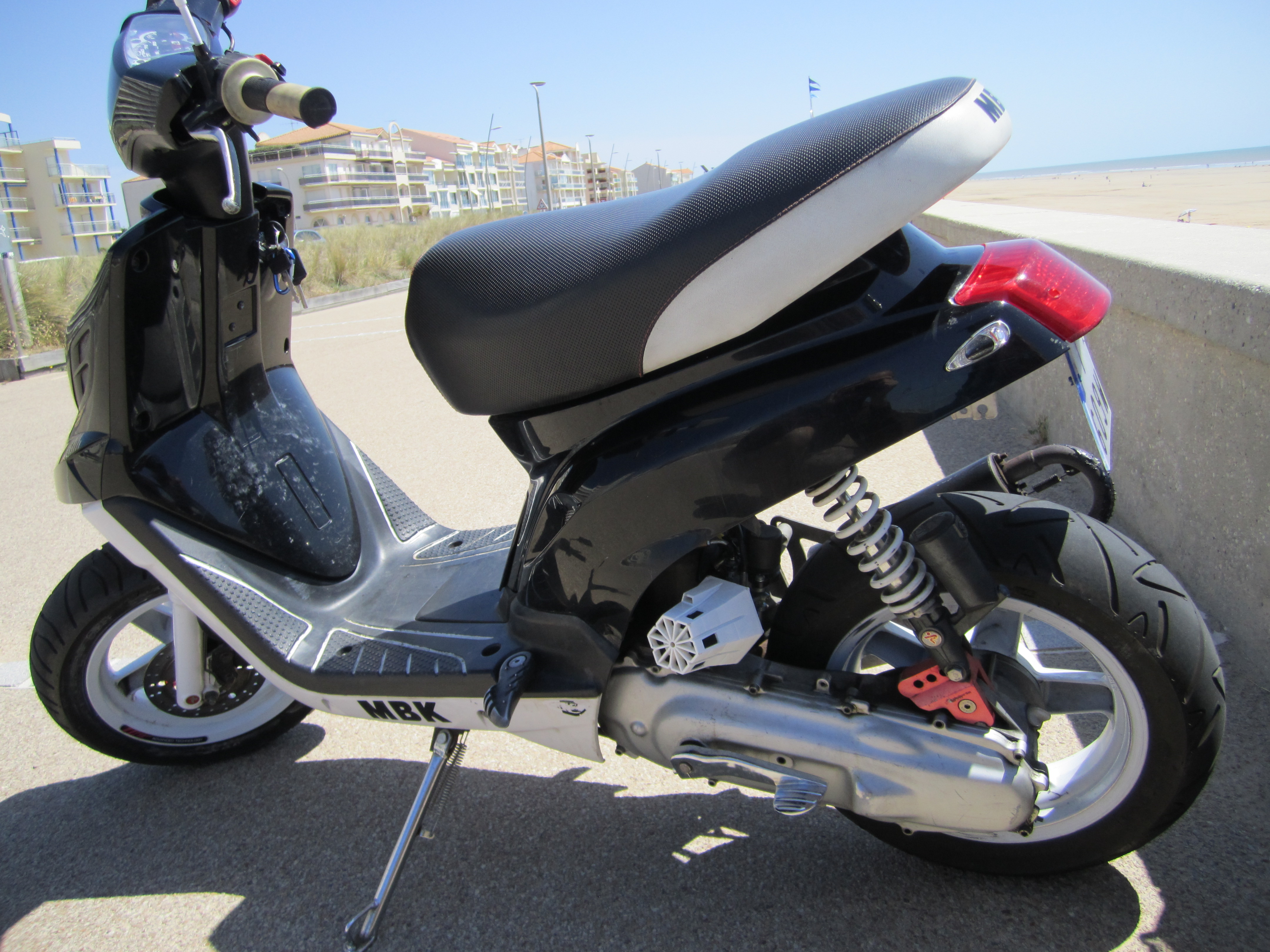

  1. bonjour à tous j'ai un booster de 2007 qui après une fuite de carburateur ne démarre plus du tout donc j'ai changé système a dépression neuf réservoir pipe et clapet joint neuf origine carburateur neuf monter type origine starter auto j'ai reçus ma boîte à aire neuf ce matin type origine anti parasite ok ngk cylindre piston en fin de rodage j'ai bougie ok étincelle bleu et déjà tenter démarrage avec essence dedans impossible a le démarrer il veu mes rien je suis sur tous les cablages je me demande si il y a pas un prob de masse de court circuit quelque par ce scoot rouler très bien je les démonter pour mon neveu pour adapter une fourche de nitro jante et guidon street je comprends a rien aucun lien avec le démarrage
