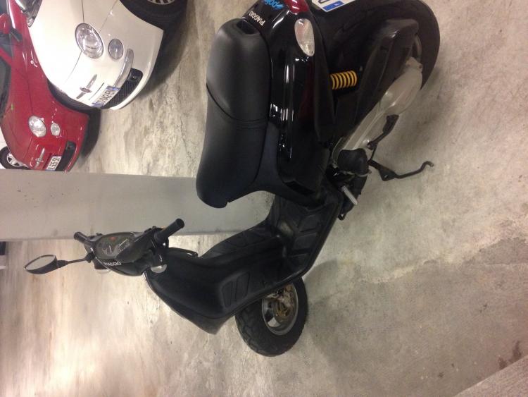

  5. desole je t'enverrai une demain quand je l amenerai au garage promis :D
  6. ben je pense que ca vient du starter a chaud il tenais un peu le ralenti je trouve que j'ai un jeu énorme avec la poignée d accélération puis pour les segment j'ai une bonne compression au kick et puis il a que 10000km :D donc je verais bien lundi au garage je leur dirais de verifier la pompe a huile qui me change la corroie et surtout vidange de la transmission et le câble de l accélérateur on verra bien Frederiko promis je prendrais une photo de la bete :ouf:
