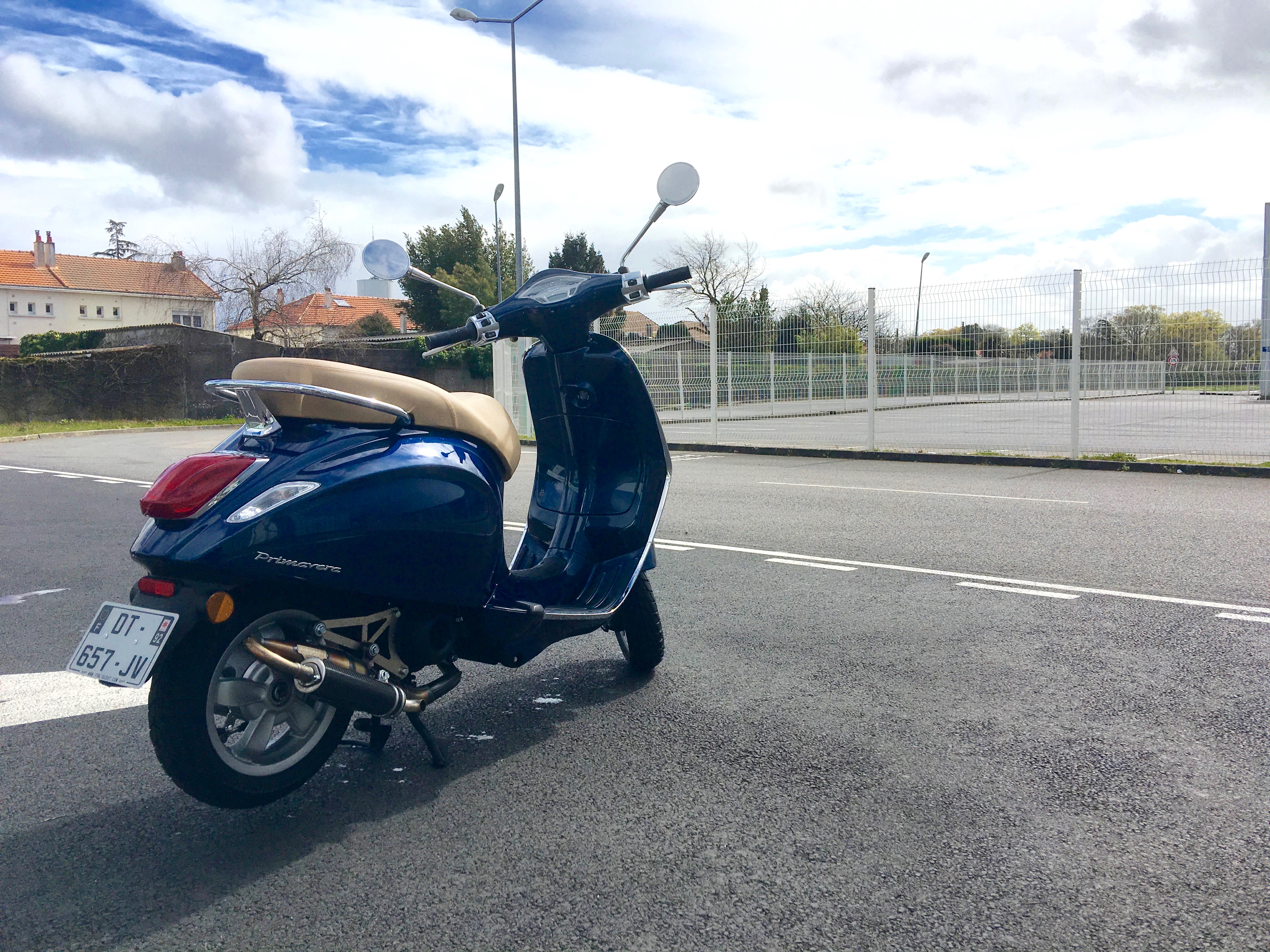

  10. Bonjour, je vous présente mon Vespa Primavera 50 2T acheté neuf en juin 2015. Il totalise aujourd'hui 5 350 Kms. Voici la configuration actuelle : Niveau moteur - Haut moteur d'origine Piaggio 49,99cc - Carburateur 17,5 Dell' Orto (débridé) - Variateur d'origine (débridé) - Vilebrequin d'origine - Ressort de poussée d'origine - Pot Yasuni R Carbone (très compliqué d'adapter ce pot au Vespa ! ) - Embrayage Malossi Fly Clutch Niveau esthétique - Cache amortisseur covering carbone - Capuchons de valve perso Vespa Voici les photos avant le changement de l'échappement, je vais vous expliquer par la suite comment j'ai fais pour adapter parfaitement le pot au Vespa. N'hésitez pas à laissez vos commentaires, ça fait toujours plaisir ! Bonjour, me voilà de nouveau. Alors la pose du pot Yasuni R n'a pas été chose facile. Comme vous pouvez le voir sur la photo chez le garagiste une fois monté, on remarque qu'il y a très peu d'écart entre le silencieux du pot et la coque. Raison pour laquelle il m'a fallu rajouter une rehausse de 60mm POLINI Chrome (pour rappeler les chromes du Vespa). Mais même avec la rehausse de montée à fond, lors des chocs sur la route, on sentait que la cartouche "tapait" contre le dessous de la coque !! Il m'a fallu réfléchir très vite pour éviter de déformer ou de fissurer la monocoque. La meilleure solution a été d'aller chez un professionnel qui travail l'acier, le fer, l'alu. Le voici à l'oeuvre : Il a tout simplement coupé le coude de l'échappement là où se trouvait la trace de soudure déjà faite. Il a ensuite limé à l'intérieur puis à l'extérieur afin de ne rien laisser de coupant dans le pot, puis il a ressoudé le coude vers le bas. J'ai positionné le silencieux de façon à ce que le coude soit correctement soudé. Le résulta est bluffant ! On ne voit aucun changement esthétique, le pot n'a pas noirci ni éclairci suite à la soudure. Un travail de pro qui ne m'a presque rien coûté. Maintenant le pot réinstallé, plus aucun soucis avec le pot. Plus besoin de la réhausse Polini de 60mm. Avant Après Je ne tape absolument plus. je trouve même que les gaz s'échappement même mieux du fait que la cartouche soit positionnée en bas. Bientôt grosse commande : - Kit 70cc Polini Corsa (fonte) - Carburateur 19 Del'Orto - Vilebrequin Doppler Endurance - Variateur Malossi MHR Multivar Voilà pour le moment. Je dois aller à l'étranger pour 3 mois à Miami dans le cadre de mes études (et oui je sais ce que vous allez vous dire ) donc je vais mettre en pause le projet et dès mon retour en septembre je vous ferais pars de la suite ! Je vais très prochainement passer commande. J'ai hâte de monter tout ça ! A très vite ! ---------------------------------------------------- MAJ Septembre 2016 --------------------------------------------------- Bonjour tout le monde ! Je suis bien revenu des States et comme promis je vous fait pars des changements !! Alors colis Maxiscoot reçu ! Au programme comme convenu : - Kit 70 Polini Corsa - Vilebrequin Doppler endurance - Variateur Malossi MHR - Carburateur 19 Del'Orto Bon, passons aux choses sérieuses ! J'ai emené le Vespa chez un super garagiste, il est entre de bonnes mains Séparation du moteur de la partie cycle. Le Vespa sous un drap le temps du montage, pour pas l'abîmer ! Je vous l'avais dis qu'il était entre de bonnes mains Nettoyage complet du moteur avant la pose du nouveau Vilebrequin renforcé. Les choses se précisent, après des heures de travail, remontage du moteur, mais cette fois-ci équipé du kit 70 Suppression des filtres anti-pollution qui font perdre de la puissance au Vespa. Et voilà ! Le scooter est tout bien remonté !! En ce qui concerne le changement, c'est le jour et la nuit ! Un couple incroyable ce kit 70 ! Et ça a l'air plutôt costaud !! Très heureux !! Mon projet s'arrête là pour le moment. Je ne vous cache pas qu'un petit allumage MVT, une boîte à clapet Malossi et une transmission plus longue me fait bien envie, mais on s'arrête là pour le moment. Voici un petit détails des performances du kit sur plat avec mon Vespa : 105 Km/h sur compteur voiture, sur plat, ça marche plutôt bien Voilà, j'espère que le suivi des modifications de mon Vespa vous aura plus. J'ai fais fais mon maximum pour tout vous présenter, étape par étape. Voir des Vespa modifié sur internet est très rare donc ça me fais très plaisir d'ouvrir le bal. Si ça tente à certains possesseur de Vespa de s'y mettre, je leur conseille vivement de le faire. J'y ai pris beaucoup de plaisir. Petite shooting photo pour la route ! A bientôt. /!\ Prudence sur les routes Gazzzzzzzz
