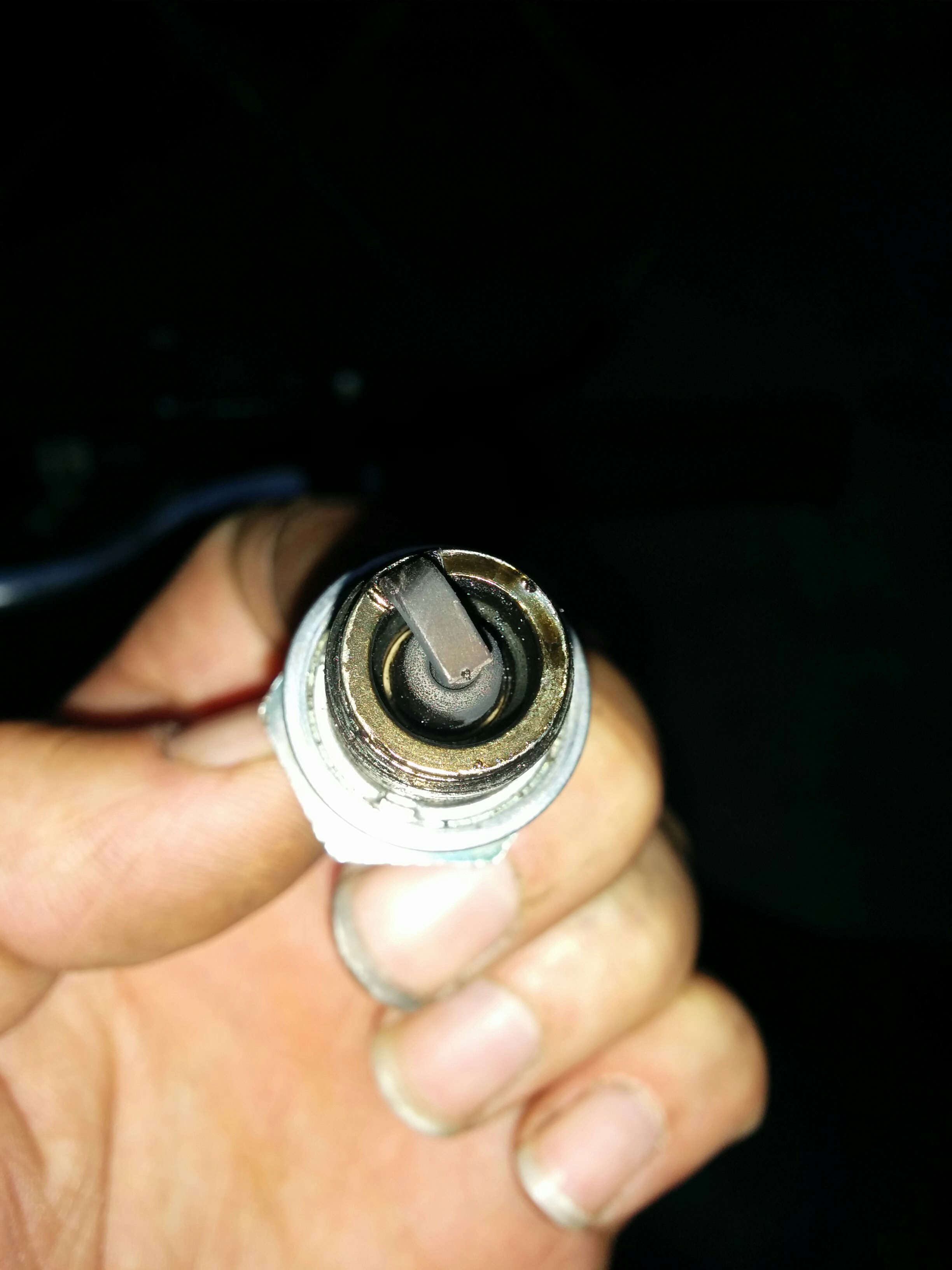

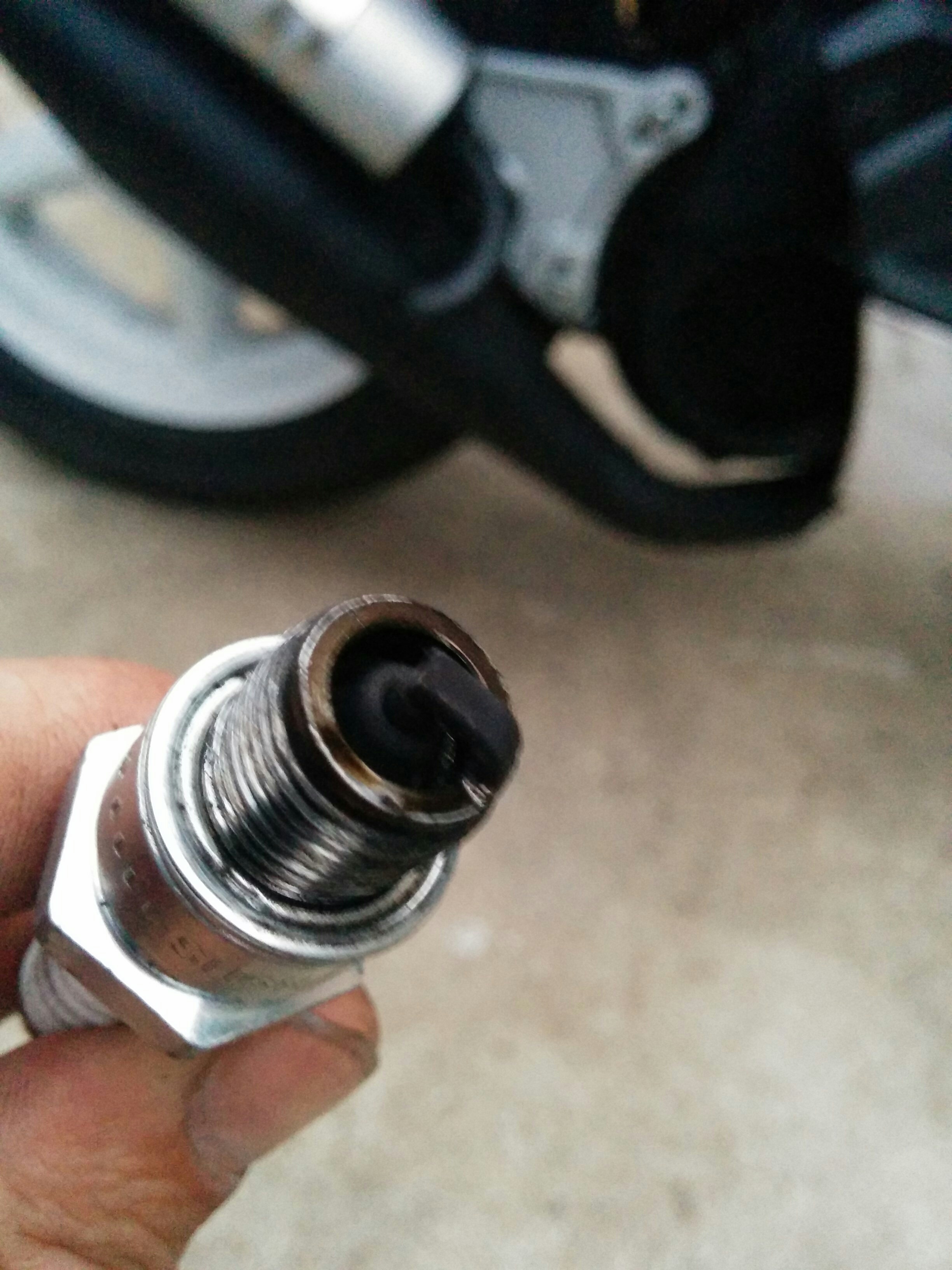

la avec le cornet g bouché quelque troue histoire de réduire un peu le débit d'air (et oui l'ancienne comme sur les mob) il roule asser bien avec un 2 seconde de latence pour monter a haut régime g fait un pointe sur 50m à chaud (il avais rouler 2kilomètre à peut pres).le petit bout en métal face electrode maron noir plus vers le noir,et les contour de la bougie maron très foncer huileux.donc je pense et pas trop mal pour le rodage un peu riche donc entre 88et92 jpence être bon.g oublier de précisé que je suis au mélange 5litre pour 2% de samouraïs fraise (jkif l'odeur) Voici la bougie celle où il fais sombre ces par ce que j'ai mis le flash pour et clairsir le noir on vois des tâche maron les foto on et était prise au même moment. Merci de votre aide -

Bonjour voilà je suis un peu perdu je suivie les tutoriel et tout mais je sais pas par quoi commencer. Ma configuration et: Bws 2004 Kit 70 polini sport fontefonte Lamel carbone variateur polini avec courroie polini neuf Embrayage malossi carburateur 17.5 gicleur 94 Conet malossi e5 Voilà je voudrais avoir des avie mon gicleur (petit ou gros).et avec une boîte à air préparer un estimation de gicleur merci à tous. PS: désolé jecrit un peu mal mais les mots me vienne comme sa.
