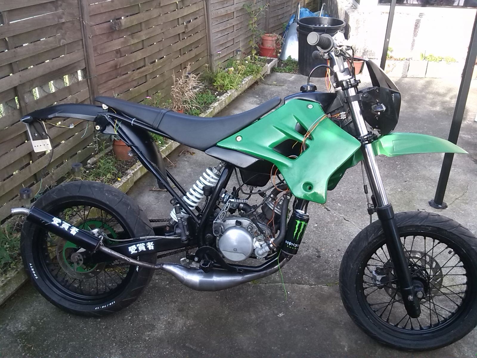

  5. je les remonter mais toujours pareil

  10. mais quand j'accélère tous et normale c'est quand je commence a lâcher le levier d'embrayage juste avec que je change mon câble de gaz elle aller très bien ps : l'aiguille du carburateur elle se met dans le ressort puis dans le trou du boisseau ou juste en dessous du boisseau
  11. oui il glisse bien et il revient bien j'ai démonter mon carburateur Dell'Orto au niveau du petit cache en plastique pour faire passez mon câble et j'ai remonter je pense que j'ai du mal remonter mais je ne sais pas quoi je le nettoyer après mais toujours rien calbe d'embrayage normale je pense que sa vien du carburateur 17.5

  20. bonjour il y a pas longtemp j'ai récuperer une 50cc sherco et restaurer puis la je ne sais plus quoi faire car j'ai changé les disque d'embrayage et quand je passe la première elle accélère vers 5km/h puis cale et elle roule q'avec le starter .. carburateur neuf disque neuf etc.. elle le faisait déjà avant alors j'ai changé les disque mais rien i fait ..
