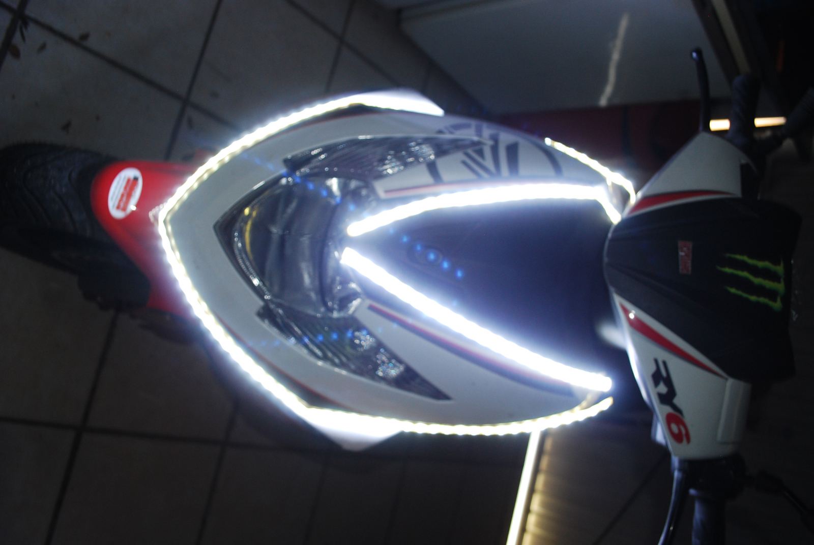

	bonjour à toutes et tous. Bien que ce soit totalement illégal; voici un montage lumineux afin d'être mieux vu de jour par les autos; je n'ai fait que l'avant des que je trouve des diodes rouges je fais le feu arrière.J'ai croisé plusieurs fois des contrôles routier; jamais personne ne ma rien dit. La loi interdit de toucher a l'éclairage et une autre loi interdit l"éclairage diurne a diode pour moto scoot etc ( pourtant j'ai déjà croisé des motos allemande avec ce dispositif a diode.
