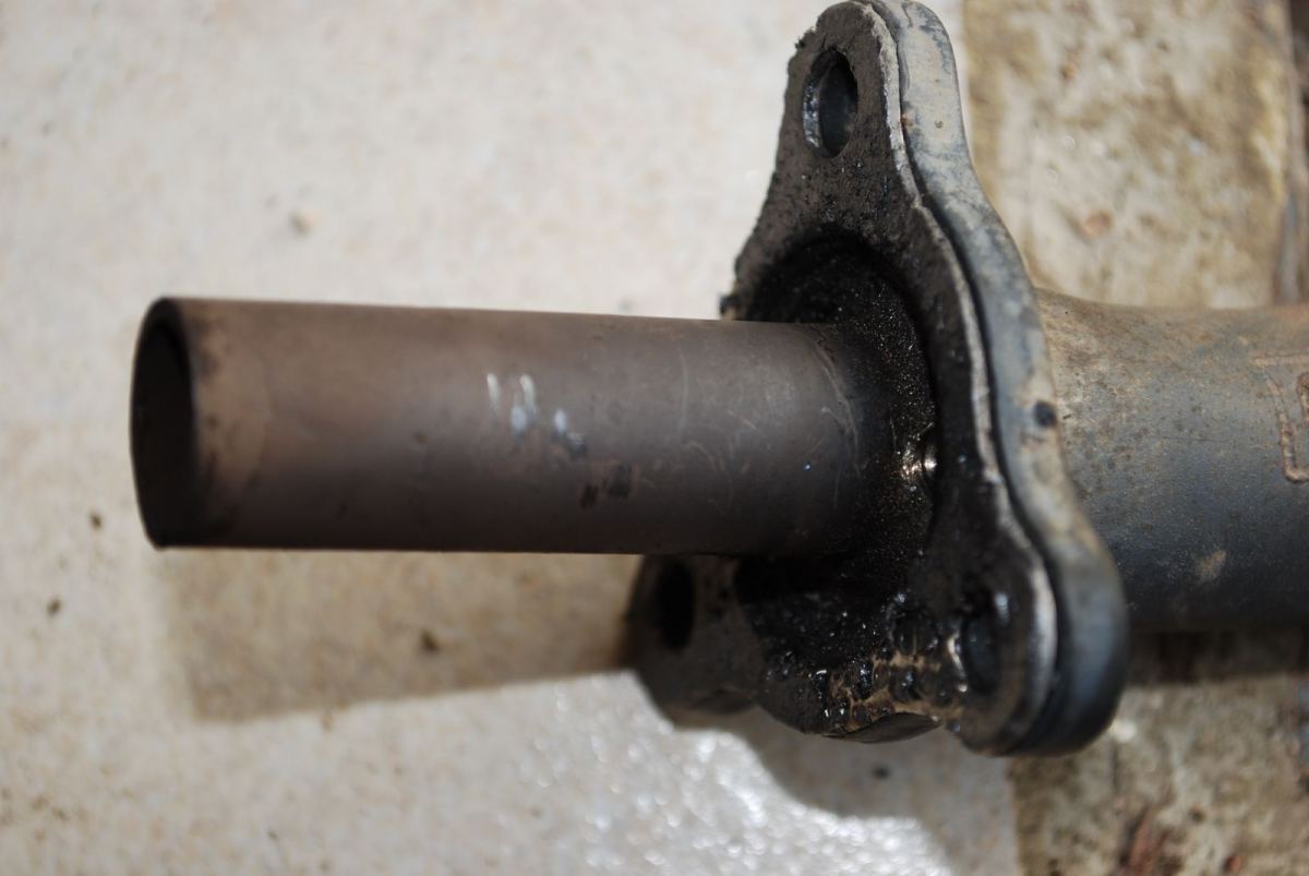

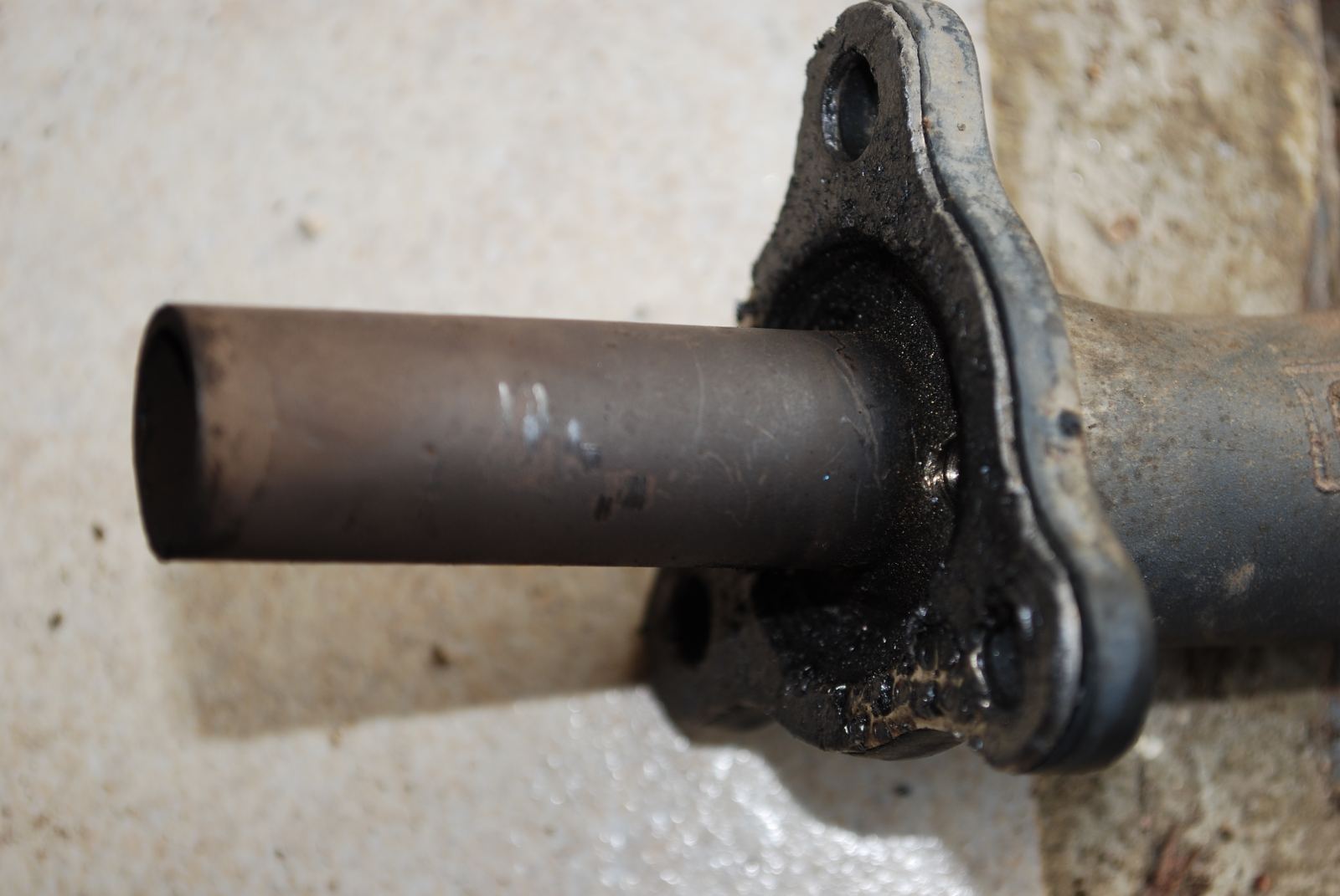

	  scooter chinois Vibrations et casse de courroiehub84000 a répondu à un(e) sujet de hub84000 dans Diagnostic de panne J'ai pas enlevé l'antipollution, je te dis juste que de débrancher la durite antipollution ( échappement plus libre) fais aller un peu plus vite mais fait beaucoup de bruit; non enlever cette merde de bride ne fait pas faire plus de bruit, ca fait gagner 10KM/h . rien de plus. Mais bon c'est pas simple a ôter
	  scooter chinois Vibrations et casse de courroiehub84000 a répondu à un(e) sujet de hub84000 dans Diagnostic de panne oui moi aussi après avoir débridé juste le variateur c'était 60/ 65 compteur et avec le débridage du pot 70/75 ( plus si tu débranche l’antipollution ( mais ca fait beaucoup de bruit) après le mien est de 2015 ; il ont pu changer de technique, le mien avait un coude du pot indémontable; car boulon auto-cassant et écrou soudé et grosse galère pour enlever cette bride soudée
	  scooter chinois Vibrations et casse de courroiehub84000 a répondu à un(e) sujet de hub84000 dans Diagnostic de panne Oui pas facile de tout comprendre; non le pot est pas in-débridable ; d'enlever la bride pourrie fait gagner 10 KM, bah la diffence je la vois; j'ai gagné 20 KM compteur avec tout d'origine sauf le gicleur; une fois rodé au compteur je montais a 55 dans de bonne conditions et la c'est 75 . je te parle de cette bride la. J'ose pas touccher a la boîte a clapet mais comme pour le pot c'est monté ( sur le mien) avec des vis autocassant et soudés c'est sûrement bridé.

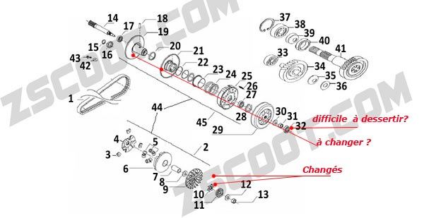

	  scooter chinois Vibrations et casse de courroiehub84000 a répondu à un(e) sujet de hub84000 dans Diagnostic de panne Merci de vos réponses; comment faire un contrôle de variation? j'ai oublié de vous dire que je n avais pas encore changé la joue fixe, car j'attends les pîece; je pense plus que ce sont les poulies du correcteur de couple qui ont pris; parce que la courroie c'est entortillé autour de l’axe entres les deux; il y avait aussi des morceaux autour du ressort.. Vaut il mieux aussi changer celui ci ? le scoot a 12 000KM Oui c'est sur que si je roule ainsi dans 50 km ca re-cassera a nouveau merci
	  scooter chinois Vibrations et casse de courroiehub84000 a répondu à un(e) sujet de hub84000 dans Diagnostic de panne Bonjour; Merci de ta réponse; changer la joue fixe du variateur c'est prévu; car dans la casse de la courroie deux ailettes ont été brisées. Mais c'est surtout sur le correcteur de couple que j'ai un doute; je l'ai fait tourner mais j'ai rien remarqué; mais peut être qu'un léger voilage suffit à faire vibrer ? Au cas ou je change la poulie fixe et la poulie mobile du correcteur de couple est 'il facile de de dessertir le petit roulement qui se trouve avant l'ecrou? Sans abuser; quels sont les pieces qu'il vaut mieux de toute facon changer ? Merci
	bonjour à toutes et tous. Suite à la casse d'une courroie de transmission a pleine vitesse et son remplacement , à partir de 35 km/h le scoot ( keeway RY6 ) se met a vibrer et n'avance plus, puis ca passe un peu et ca recommence 30 mètres plus tard. J'ai roulé ainsi 50 km environ et re-casse de la courroie. (le concessionnaire me vends un courroie légèrement plus longue, 4 cm, en m'assurant que ca n'a pas d'importance). la courroie est montée dans le bon sens. En cherchant; j'ai vu que ca pouvait venir de la poulie fixe ou de la poulie mobile qui serait voilée ? mes questionsont celles ci ; est que le diagnostic est bon ? sinon quelle peuvent être les causes de ses vibrations ( c'est assez violent car ça dévisse, les vis du carter) les scoot est débridé du variateur, galet de 6 gr ( origine 4,8) de-bridage du pot. vitesse de pointe 70 compteur ( environ 65 km réels) Merci a vous et bonne année
