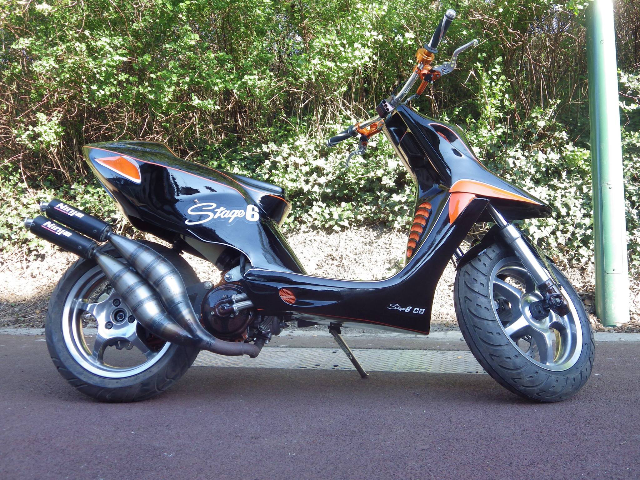

Bonjour je te conseil de mettre une couche de resine sans la fibre au pinceau partout pour éviter que sa casse et ensuite le poncer a l'eau 600 et remettre encore une couche et pour les defaut qui aura mettre du mastic fin sinon ca cassera toujours .
