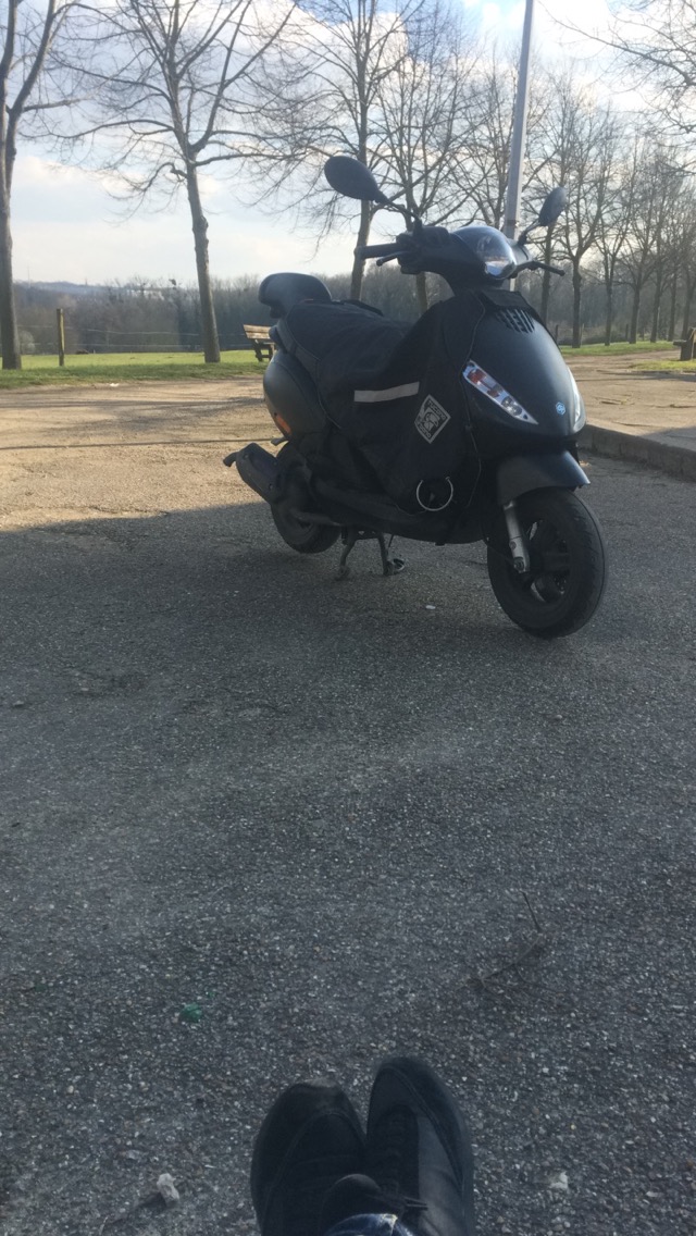

  1. j'ai changé la batterie et mtn oui j'entend le démarreur quand ´j'essaie
  2. Oui voilà il ne démarre pas a l'electricité
  3. Merci oui j'ai trouver cette après midi j'ai changé la batterie mais il ne démarre pas au starter ca vient d'ou vous pensez ?
  4. Salut ta quoi comme scoot ?
  5. Oui surtout que j'ai entendu dire que sur ce scoot la batterie était pas la même que sur les autres non j'ai déjà regarder elle n'est pas sous le plancher

  7. Ten92

  8. Ca y'est problème régler c'était la faute de cette fameuse tige (j'en ai racheter une chez peugeot 3€ )que ca fuyait merci a toi jacques pour ton aide qui m'a ete très utile Et j'ai enlever la plaque en or jouer avec ma vis de richesse et de ralenti tout est rentrer dans l'ordre je prend 85 km/h avec plutot pas mal encore merci a tous pour l'aide !!
