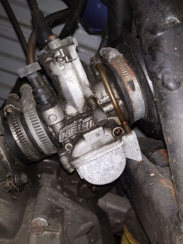

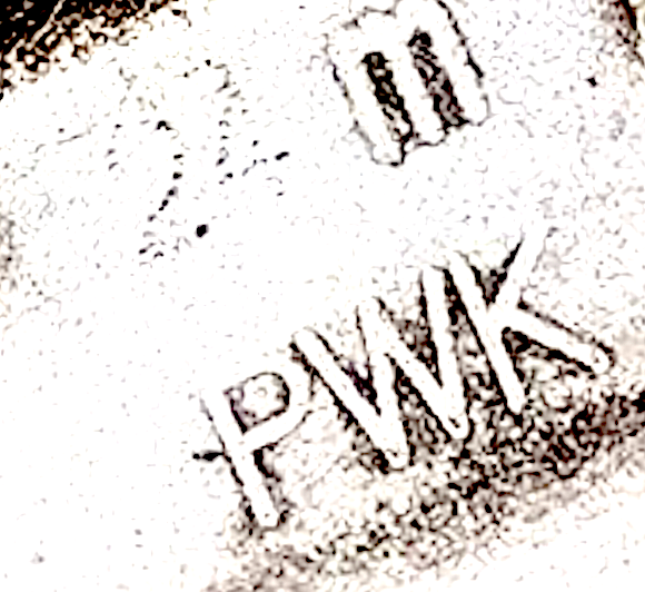

Après mon carburateur il date de 2005 ou 2006 donc peut-être que depuis ils ont arrêté la production et qu'ils font plus que des 28 minimum. (ou alors c'est moi qui me suis fait arnaquer, ce qui est possible aussi
Mais en tout cas c'est bel et bien marqué Keihin PWK 24, et je l'ai acheté dans un garage, pas sur Internet. (j'avais même pas internet à cette époque, et y'avais quasiment pas de sites de vente en ligne
Mais bon les PWK Keihin c'est quand même monté d'origine sur beaucoup de motos, donc si c'était inréglable je pense pas que les constructeurs s'amuseraient à mettre ça sur leur motos vendues neuves

Salut, à mon avis c'est que tu as un problème d'interprétation. Tu devrais continuer à essayer de le régler.
Keihin ça reste une référence en carburateur. C'est sûrement pas le carburateur qui foire.
Quand j'étais jeune, les Keihin PWK (boisseau plat, power jet etc...) c'était considéré comme la référence absolue.
J'en ai un d'ailleurs sur ma moto (PWK 24) , je l'ai payé 150 euros et c'était en 2006.
