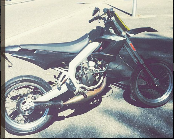

  6. Bonjour, bonsoir, Je suis propriétaire d'une Derbi 50 SM (pas de modèle exact), j'ai un pot de détente, un carburateur 17,5, j'avais avant un pignon de 12, mais la moto gueulait tout le temps et les rapports se passaient trop vite, pas évident pour rouler en ville. J'étais à 83km/h en pointe (vitesse réelle et non compteur), j'ai donc voulu passer sur sur un pignon 14 pour pouvoir rouler plus calmement et en même temps avoir une meilleure pointe. Tout s'est bien passé, comme je m'y attendais un peu moins d'accélération, mais les rapports se passent beaucoup plus calmement, parfait. En voulant tester la pointe, j'étais à 78km/h (vitesse réelle) en 5ème, donc un gain de vitesse alors que j'étais à 70km/h avec mon pignon de 12, j'ai voulu passer la sixième en étant vraiment à l'oreille au maximum des tours, j'enclenche la sixième et la, la moto ne prend plus de tours et même descend dans les tours et donc en vitesse. Voilà, depuis le changement de pignon je suis dans l'incapacité de passer ma sixième vitesse, même en jouant avec l'embrayage rien à faire, j'ai vérifié mes réglages carburateur et la bougie est de couleur parfaite. Je me tourne donc vers vous, ma transmission est celle d'origine donc je pense 14/53*, pensez-vous que je devrais passer sur un pignon 13 ? Merci d'avance, Bonne journée, soirée à vous!

  12. Bonjour, bonsoir. J'étais aller au lycée aujourd'hui avec ma moto qui est une Derbi Senda de 2003 (pas de modèle précis, le plus ressemblant étant la derbi drd racing edition limited 2003), bref à l'aller aucun soucis, elle monte à sa vitesse de pointe comme d'habitude. L'après-midi il à plu, et au retour elle à démarrée du premier coup, mais déjà elle broutait énormément et je mettais énormément de temps à passer les rapports (50 secondes pour passer la troisième..), et impossible de passer la sixième, obligé de rester en fond de cinquième. Arrivé à un rond point, après environs 12km de souffrance avec ce problème, je baisse donc les rapports et la impossible de mettre des gazs, même en tournant la poignée à fond elle faisait un genre de "bouaaw bouaaw" avant de finalement caler. Sur le coup j'ai cru au serrage, je me suis donc mis dans un endroit écarté et j'ai tenter de la redémarrer, il y a de la compression et il y a le bruit qui indique que la moto veut démarrer, à la poussette c'est pareil, elle veut démarrer mais n'y arrive pas. A savoir que je tourne au mélange, je pense que j'ai du foirer mon mélange et trop mettre d'huile, d'où un encrassement de la bougie. Mais manque de temps j'ai pas eu le temps d'aller checker, du coup je vous demande selon vous la ou je devrais me pencher, pas envie d'aller voir un pro qui va me dire de changer dix milles pièces. Merci d'avance, Bonne soirée, journée!

    Salut, Du coup j'avais regardé moi-même et le réglage paraissait bon mais comme j'étais pas sûr je suis aller voir un pro. Selon lui j'ai pot beaucoup trop volumineux pour une 50cc, il pense que c'est un pot pour kit 70cc donc il à quand même essayé de me monter en gicleur mais ça n'a rien donné. Mais depuis ce message ma moto du jour au lendemain à commencé à prendre les tours, je prends 80 en cinquième mais après impossible de passer la sixième sinon elle monte vraiment trop dans les tours et la bécane gueule et perds en tours et donc en vitesse (en sixième je repasse à 70 alors que je suis à 80 en cinquième). Du coup j'attends un peu et je vais commander un autre pot, je vous tiens au courant. Merci quand même de ton aide Eroan
  14. bonjour, J'ai récemment fait l'acquisition d'une Derbi senda supermotard 2003, elle avance bien jusqu'à la 4eme ou j'suis vers les 65km/h et là j'ai l'impression que la moto n'avance plus, stagne à cette vitesse, même en jouant avec l'embrayage et en rétrogradant j'ai l'impression qu'elle n'accélère plus en 4e. J'ai un pot (aucune idée de la marque, acheté avec), boîte à air de kart (qui fait d'ailleurs énormément de bruit étonnamment), pignon 12 et carburateur 17.5 L'ancien propriétaire m'a dit que selon lui le réglage carburateur était niquel donc j'ai pas cherché de ce coin et mercredi je vais chez un pro pour voir mais si on pouvait m'aider ici pour éviter de payer une grosse somme si c'est un petit problème. Cordialement, Hmless
