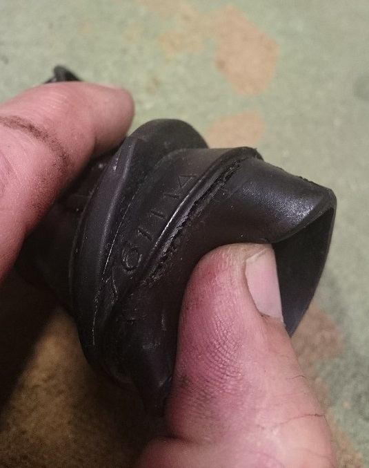

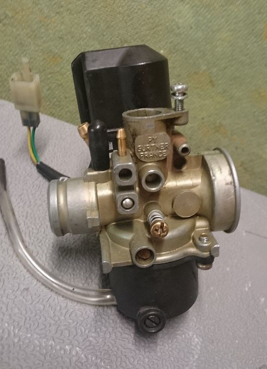

  1. alors .... après un démontage complet du carburateur et d'un nettoyage dans les règles j'ai colmaté (en attendant l'achat d'un neuf) la fuite que j'avais au niveau de la jonction filtre / carburateur (voir photo) .... démarrage nickel .... aussi simple que ça lol le gicleur c'est un 54 et le carburateur c'est bien un Gurtner PY mais pas en 12 .... c'est du 14 (si je me réfère au diamètre du boisseau) .......... bref problème trouvé ... résolu ... (enfin j'espère lol ) merci à vous pour vos avis et conseil
  2. alors très honnêtement je n'ai aucune idée de ce qui à été fait dessus en terme d'entretien car plusieurs propriétaires avant moi ... mais il tourne vraiment très bien (consomme peu .. ne perd pas d'huile .. vitesse max 70 km/h .. j'ai tout démonté nettoyé vérifié ) la batterie est neuve .... mais jamais démonté le moteur pour vérifier la mécanique pur .... en revanche j'ai jeté un œil rapide sur le raccord carburateur / filtre à air et au niveau du collier il y à une craquelure d'environ 1 mm de large sur 2 cm de long ..... cela justifie t'il un mauvais démarrage ou juste les trous d'air en roulant ???

  4. comme réglages ??? .... en dehors de la vis de ralenti je ne pense pas qu'il y ai un autre mode de réglage .... c'est (je pense) le carburateur d'origine que j'ai nettoyé de A à Z ... gicleur cuve portée de joint ect ect il à fonctionné très bien jusque là avec le même carburateur d'ou mon manque de solution ... pour l'instant (comment trouver le modèle de carburateur ... la taille du gicleur ???) pour éventuellement le changer si le problème vient de là ....
