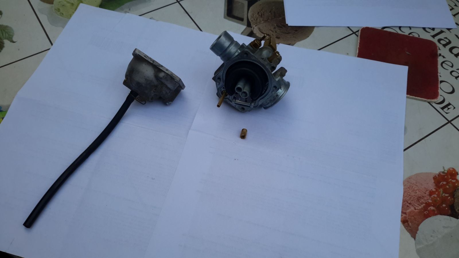

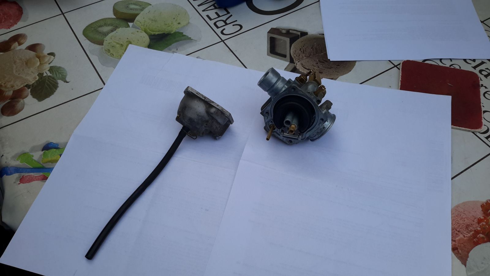

  8. Bonjour à tous je fais suite à mon précédent poste : après un serrage j'ai remplacé le piston et le cylindre au démarrage il va on m'a dit de régler le carburateur ce que j'ai fait on m'a signaler de vérifier le gicleur mais ce que je ne sais pas c'est si il faut l'augmenter ou le diminuer aujourd'hui j'ai démonter le carburateur mais sur le gicleur rien n'ai écrit (photo jointe) voici les symptômes qu'il a : il démarre de suite mais quand on roule avec une fois que le régime descend entre 20 à 25 km/h il tourne comme au ralenti puis tout d'un coup quand on met les gaz la il démarre en trombe quand on essaie de garder la même vitesse il fait des raté la marque du carburateur c'est LEADER PZ19JB que faire ?

    Comment savoir si il faut augmenter ou diminuer le gicleur ?
