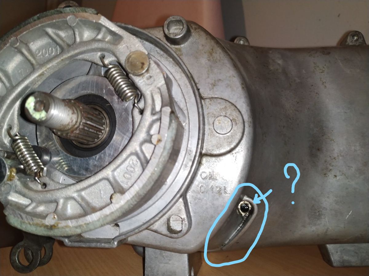

  8. Bonjour j'ai vidangé l'huile d'admission sur mon vivacity 3 (08) 50 2t, mais depuis il y a eu de l'huile a coulé par le trou en photo, je me demande si ce trou doit normalement être bouché, ou si la fuite vient d'ailleurs? joint spy etc, qui ferait que ce trou qui normalement ne reçoit pas d'huile en a là... Quelqu'un sait pourquoi il y a cette partie d'origine? merci
  9. Oui tu as raison, surtout que j'ai tout remonté ( changé piston cage à aiguille et segment ) et après un essaie ( 1 km ou 2 ) le moteur a coupé je me suis sur le coté, j'ai redémarrer et cetait bon, mais j'ai préféré arrêter, je sais pas si ça vient des changements, ou bien d'autre pièces à changer ( courroie , galet, embrayage ) eventuellement...
  10. Salut, d'accord maintenant je l'ai colmaté donc je peux pas l'enlever comme ça mais si ça fuit je vais renettoyer et tenter.
