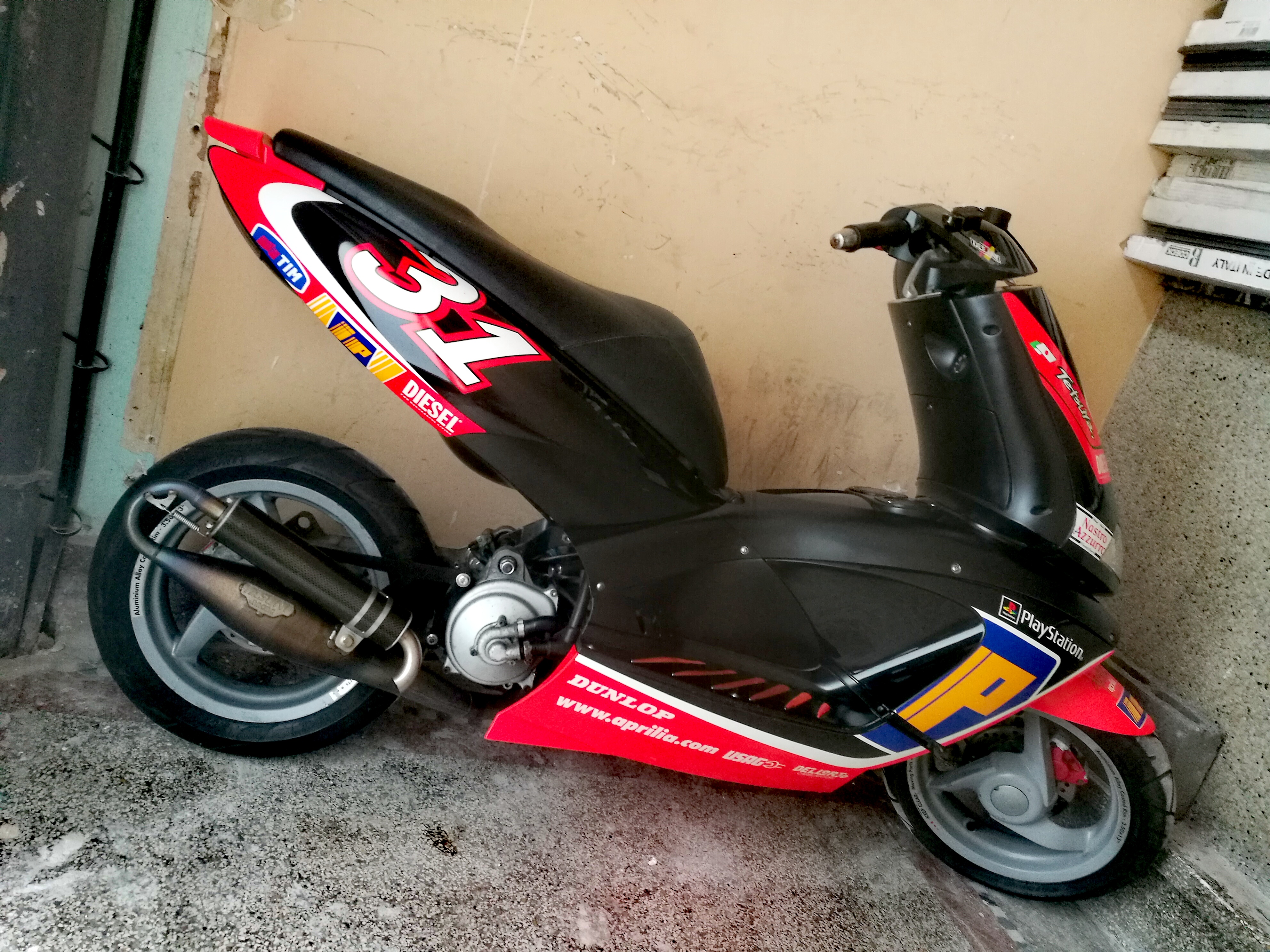

HoByOne a posté une question dans Partie cycle
bonjour à tous... Suite a une chute , la fourche mono bras de mon area51 est pliée... y a t'il une fourche adaptable pour ce scooter car les pièces deviennent difficile a trouver et mono bras c'est pas top je trouve...merci a vous -
