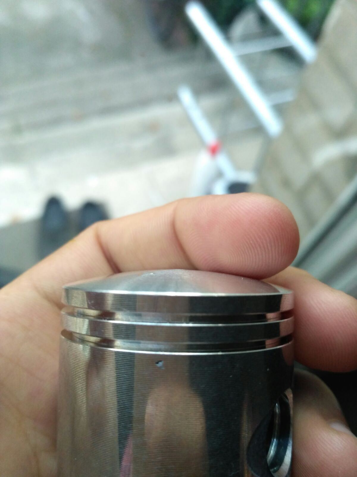

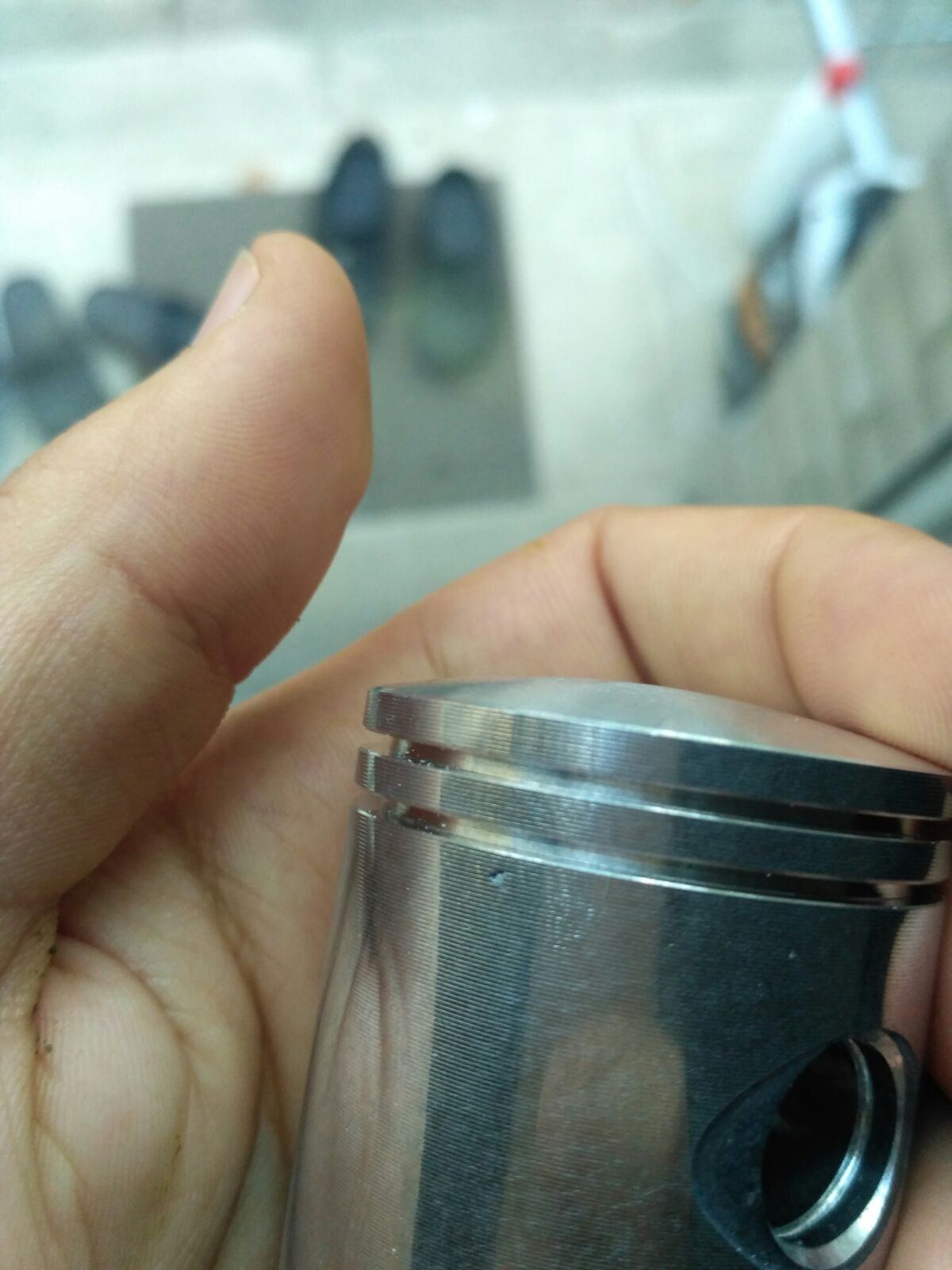

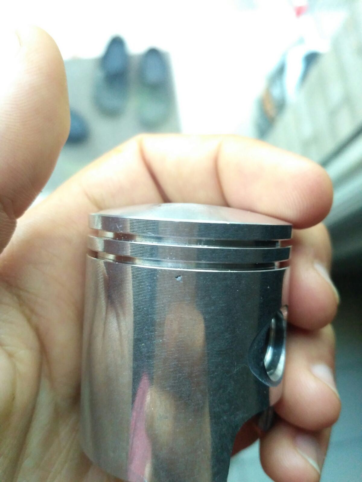

scooter peugeot Petit éclat sur piston neuf... Bon à changer ?
Chibi92 a posté une question dans Moteur et préparation
Bonsoir à tous !! J'ai récemment acheté un kit 50cc Top Perf pour redonner de la pêche à mon Elystar de 2013, la livraison se passe normalement, j'inspecte culasse OK , cylindre OK , segments OK et la j'ouvre la boîte du piston je le tourne dans tous les sens et je trouve ça !! Quand je passe le doigt dessus on sent rien mais si je gratte avec l'ongle je sens bien que de la matière s'est barrée... Vos avis s'il vous plaît ?? C'est mort pour le piston ou c'est rien de grave et ça va se corriger avec le rodage ? -
