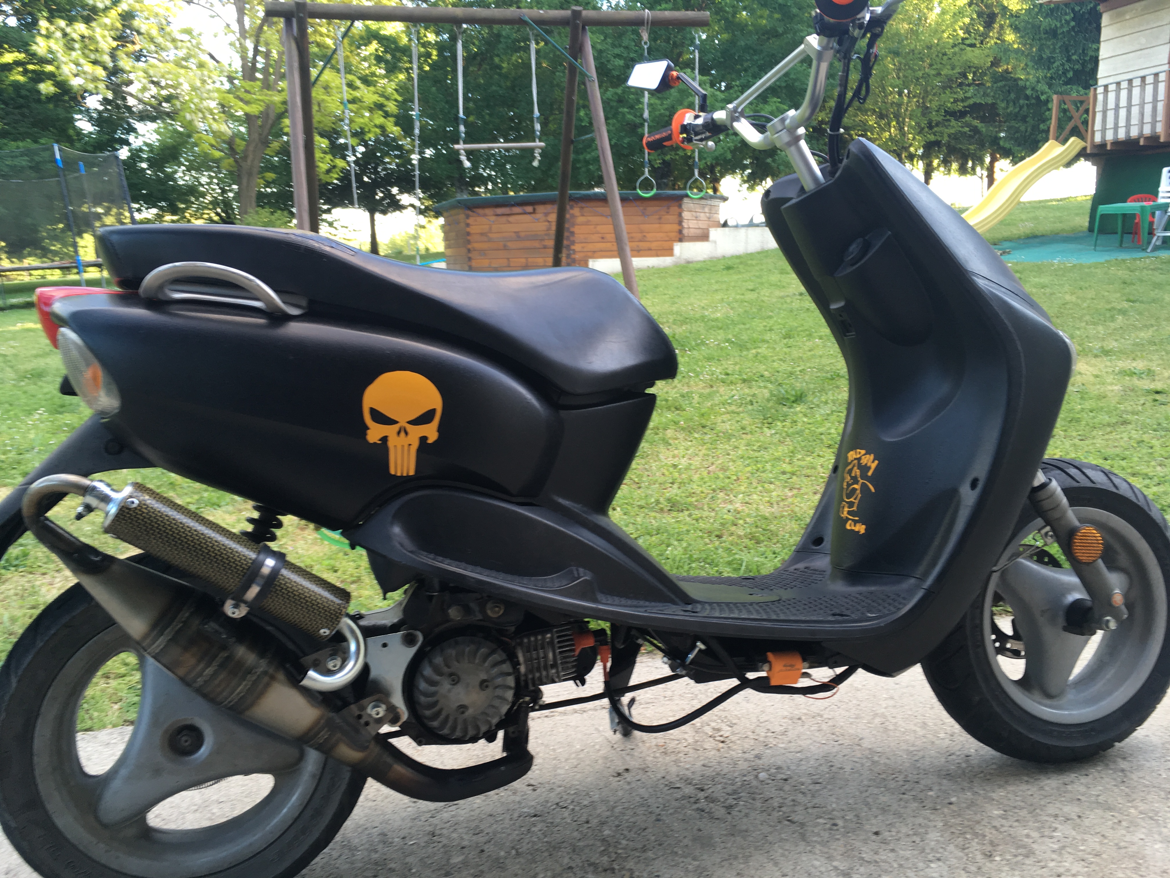

Filtre changé par un malossi rouge. joints spy et roulements neufs sur vilebrequin et transmission (bonjour pour avoir les roulements prisonniers au fond de la transmission !) (photos prises un peu avant la fin des finissions), maintenant les transferts tombent pile sur ceux du cylindre. la fraise avait tendance à riper légèrement parfois et le plan de joint a des petites marques(pas la fraise rose , celle en métal un peu granuleuse). -
scooter mbk - yamaha Projet Néo's Simonini Hyper Racing Black mat'
Sioban a répondu à un(e) sujet de Sioban dans Projets Tuning
je viens de monter mon premier vilebrequin (dans ma courte carrière de bricoleur de scoot !) j'suis assez fier . bien stress quand même quand il faut refermer et libérer le vilebrequin (j'ai pris la méthode de Tournois Racing, merci à lui pour ses Vlogs) un petit coup sur les vis coté allumage. je me suis un peu loupé sur le gros spy coté variateur je pense que j'ai un peu trop forcé et il est légèrement trop rentré , il est bien rigide et je peux pas le sortir sans l'abîmé on verra mais du coup je vilebrequin était un peu moins libre après la pose du spy au chasse goupille.j'espère (?!) qu'une fois le scoot chaud le joint se ramollira un peu et reviendra progressivement, sinon j'suis bon pour le changer ... j'ai tout bien vérifié, deux coup de kick et c'était parti ! premier run pour tester .....sans huile dans le transmission !!! (le boulet ! ) heureusement juste quelques centaines de mètres . ca watt bien. j'ai appairé les transfert carter sur ceux du cylindre Simonini 70 (petits travaux à la dremel, il manquait environ 0.6 cm). j'ai parfois des petits creux, vous pensez que je dois aussi augmenter le gicleur après se genre de modif ? (la bougie a vraiment une couleur marron clair mais assez sèche.) -

salut, j'ai ouvert pour poser un nouveau vilebrequin (projet Néo's black mat pour ceux qui m'on déjà suivi) , et je m'aperçois que j'ai un problème de décalage entre carter et cylindre ! j'avais remarqué que je perdais un peu mais je pensais au joint du pot et en fait cela vient de sous le moteur ! voir la photo où le joint vert est tout huileux . du coup je ne vois pas comment solutionner sauf en remplissant le creux de pâte à joint une fois refermé et serré . vos avis s'il vous plaît? -
