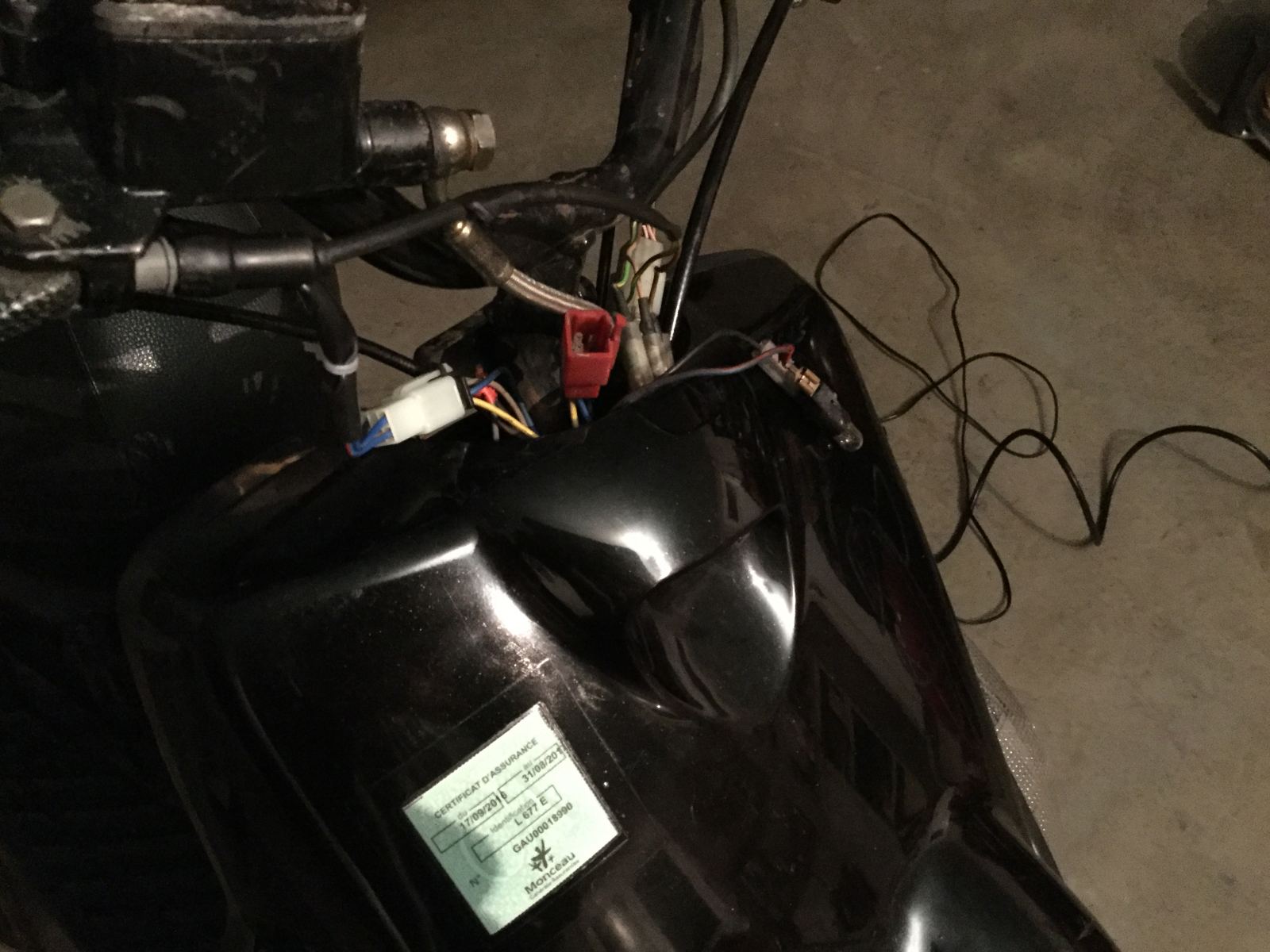

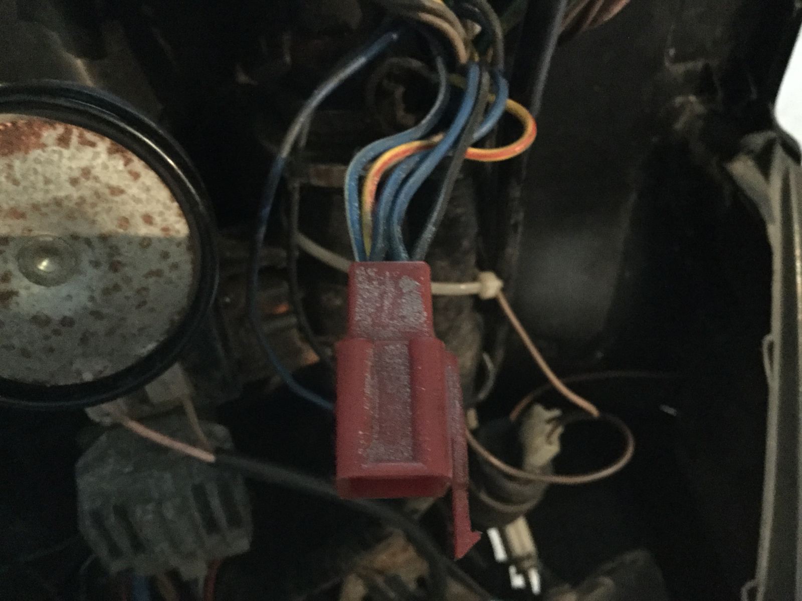

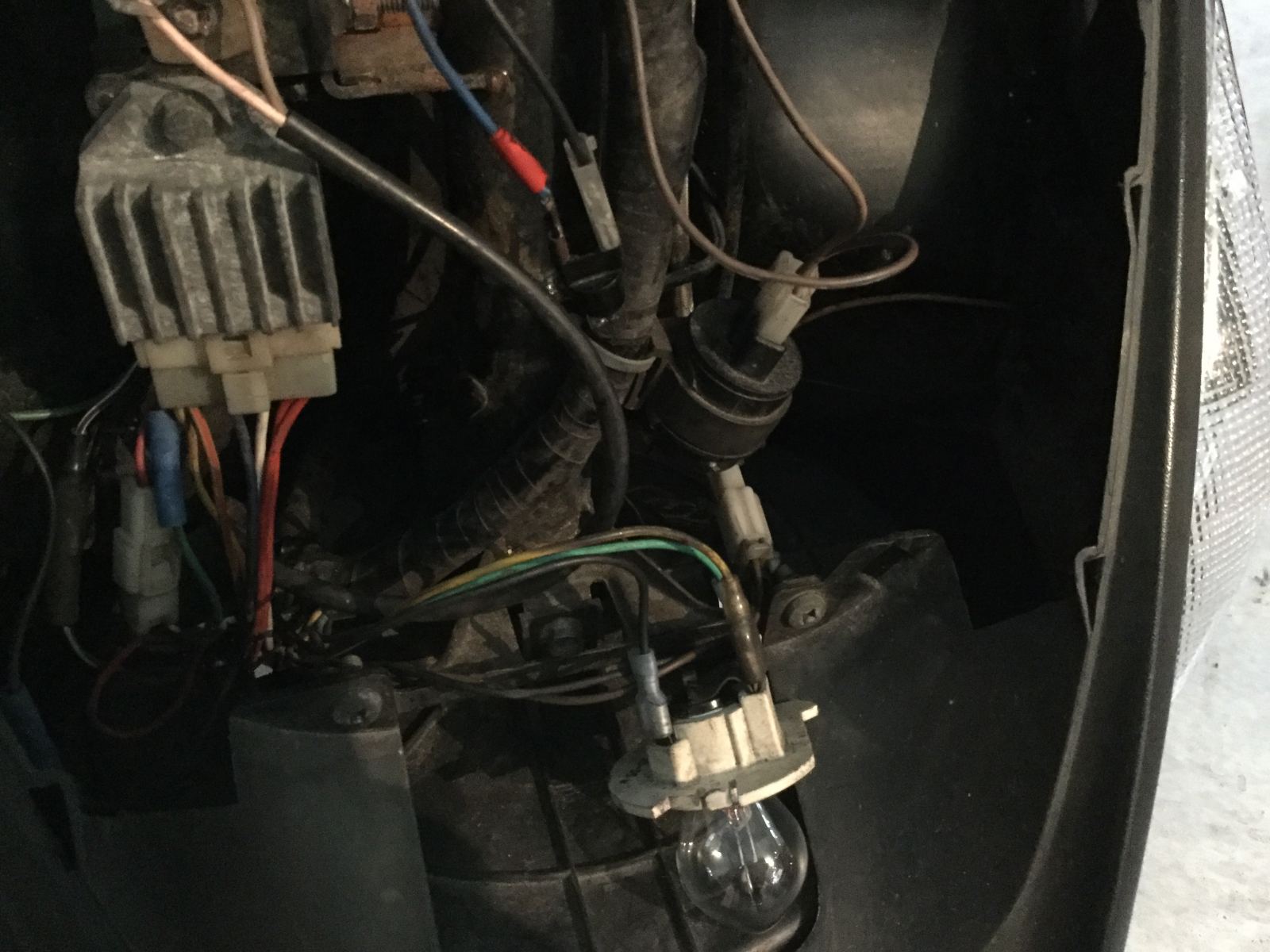

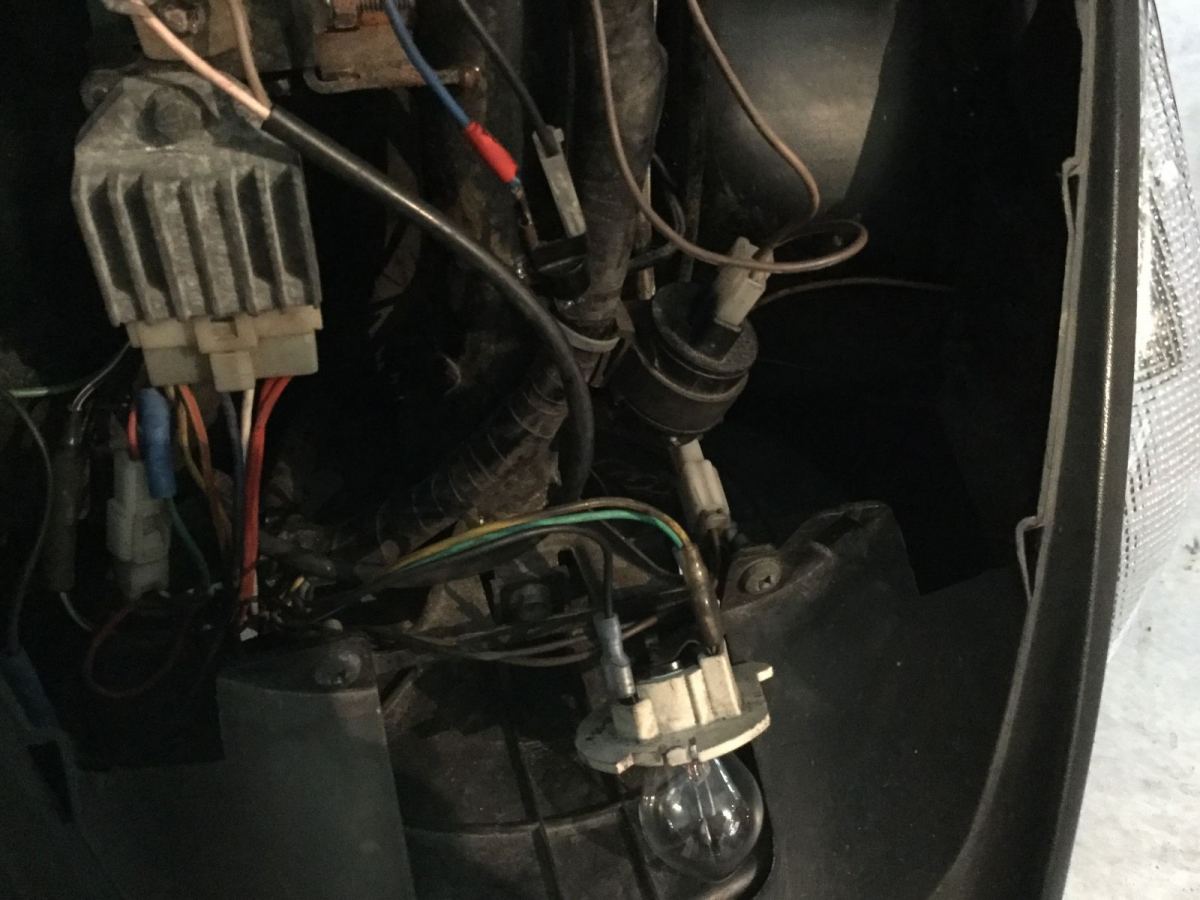

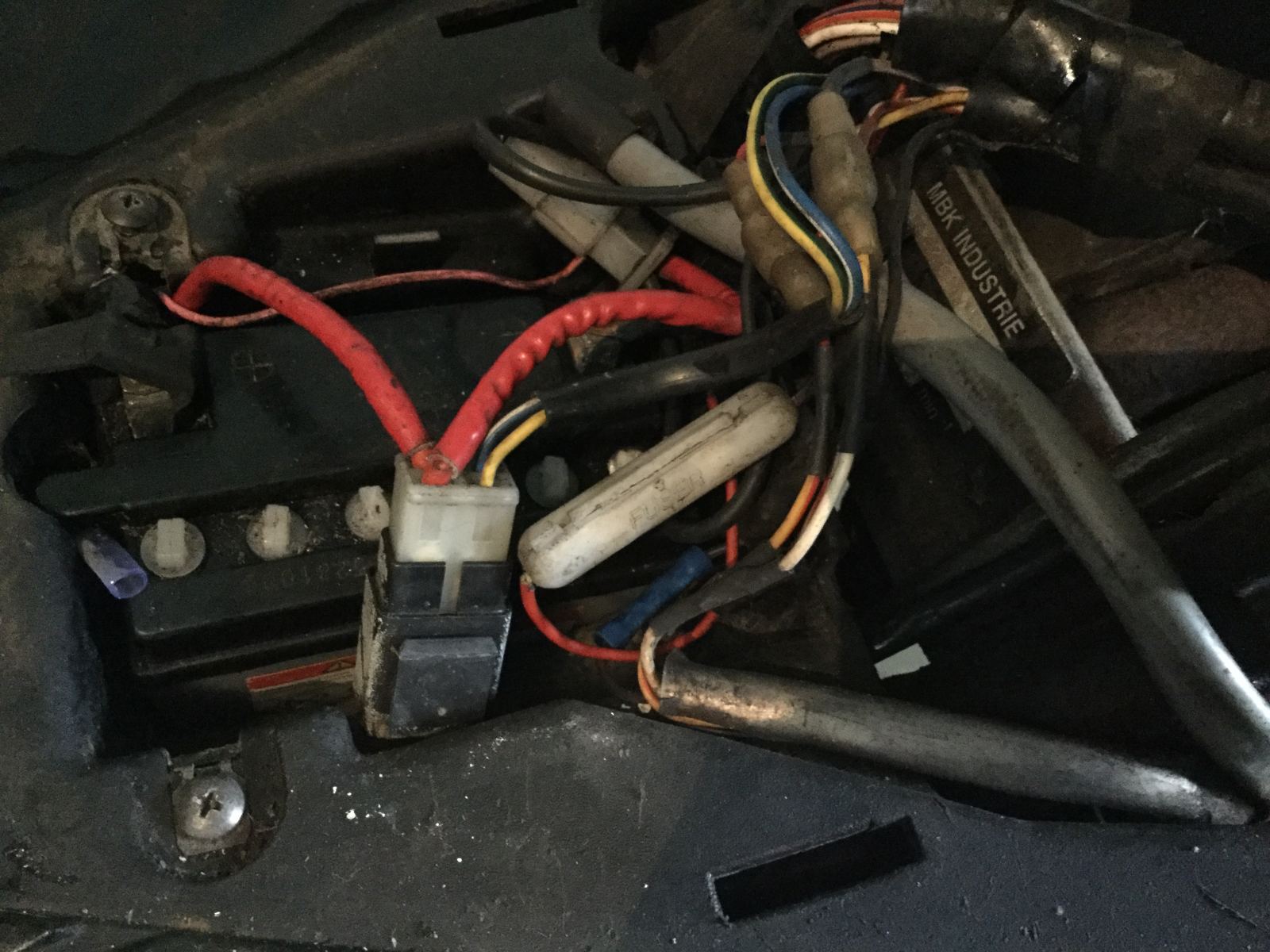

    scooter mbk - yamaha scooter rocket 2005
    finalement j'ai refais les connexions d’après un schéma électrique que j'ai trouvé sur le site.les connexions avaient bien été mal bidouillées . merci pour vos suggestions bonne année a vous tous..
  13. truitus
    merci pour ta réponse mais je n'est aucunes broches a insérer dans cette broche rouge.les 2 broches blanches vont déjà aux commodo dont je reste dans l'ignorance. ont voit bien le petit feu mais il est branché sur deux fils et le phare 3 fils est aussi sans broche, donc le câblage aurait été bidouillé .... merci voici la photo du phare on voit bien la couleur des fils sur la broche rouge, rien a voir avec les feux à part le jaune. ensuite le fil bleu et blanc a gauche va a la commande du relais de démarreur et cette commande ne fonctionne pas.il démarre seulement au kick . le relais de démarreur est bon et fusible aussi, le démarreur fonctionne en shuntant le relais.donc j'en déduit qu'il manque une broche pour aller dans celle qui est rouge.des avis...
  14. truitus
    bonjour voici un scooter rocket de 2003( que je viens de renter).on peu voir sur la photo, une broche rouge avec 5 plots a l'intérieur de celle-ci. Est ce normal, et a quoi sert elle , ou manque t'il quelque chose? merci pour vos commentaires.
