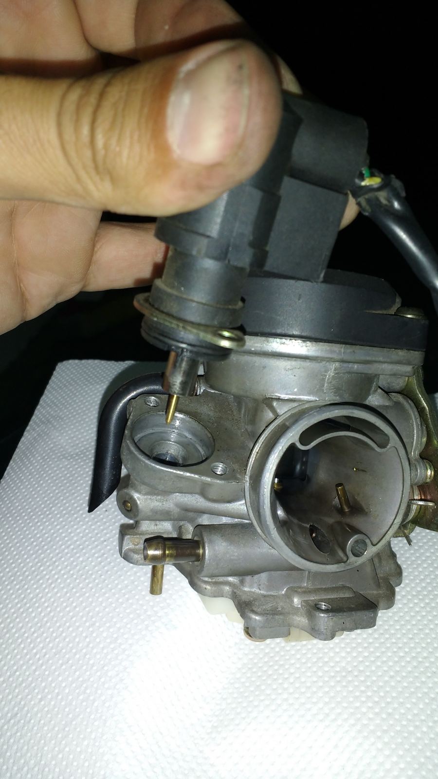

Non en fait c'est lorsque j'ai roulé pendant quelques temps et que le moteur s'arrête, je ne peux pas redémarrer le scooter tant que je n'entends pas un petit "clap" à l'intérieur. Et je me demande si ce n'est pas l'aiguille electromecanique qui coupe la deviation de l'air qui permet à l'essence d'être projeté à la sortie du carburateur dans le moteur (voir photo: c'est l'entrée du carburateur ) -

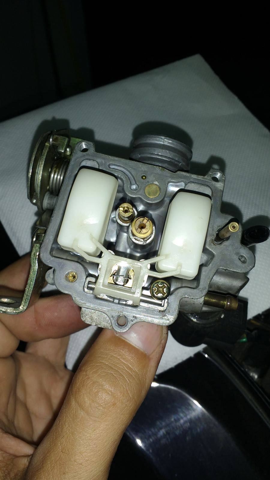

Alors, j'ai tout démonté: voici quelques photos... donc c'était propre, pas de saletés dedans... il y a un petit gicleur qui a l'air légèrement abîmé (troisième photo, en bas à gauche...) et surtout le pointeau avec une électrovanne me parait suspect (à quoi ça sert? sécurité?) enfin j'ai regardé les flotteur, on peut modifier un tout petit peu l'angle avec le petit clapet métalique, mais ça n'a pas l'air de changer grand chose, j'ai recallé il y a bien ce petit claquement qui annonce un retour à la normale, quand on fait la purge de la cuve, ça redémarre également... bref, je comprends bien le problème, mais je ne trouve pas la cause racine et surtout je ne comprends pas quoi faire pour l'éviter... Merci pour votre aide si vous avez des idées -

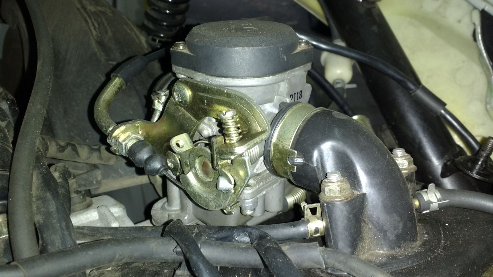

Pour le carburateur, c'est donc un KeiHin Japan PT18 Alors voici déjà la gueule extérieure du carburateur : c'est un Keihin Japan À priori un PT18 -
