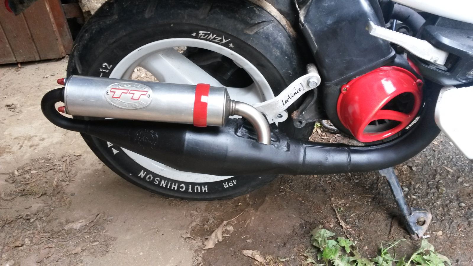

	Bonjour ! Le pot est un Leovince Handmade TT et il y a un variateur Polini

	scooter peugeot Réglage d'un Speedfight 2Dagui a répondu à un(e) question de Dagui dans Moteur et préparation Hello ! Le pot était déjà monté sur le scoot. Je viens de me fabriquer un bloque piston en soudant un bout de tige filetée de 12 au bout d'une bougie de motoculture afin de démonter le variateur. Je le démonte et je m'aperçois qu'il s'agit d'un variateur Polini avec galets de 8 grammes. Ça change la donne concernant le réglage du carburateur ? Pas vérifié la couleur de la bougie avant. Le gicleur, de ce que j'ai lu, est bel et bien en 72 d'origine.
	Bonjour à toutes et tous. dans un post précédent j'ai présenté la bestiole et ses soucis. Aujourd'hui ça démarre mais les performances semblent bridées. Rappel : configuration tout origine sauf pot Leovince Handmade TT. J'ai lu des tas de trucs sur le réglage des carbus afin de me débrouiller seul mais là je suis face à un truc qui me dépasse. Si j'ai bien compris, quand on monte on pot différent que l'origine on remplace le gicleur principal du carburateur par un gicleur de 5 à 10 points au dessus. Si j'ai bien compris un autre truc, au sujet de la bougie, quand l'isolant de l'électrode centrale est marron foncé (chocolat au lait à chocolat noir) et le culot de la bougie encrassé et humide, la carburation à plein régime est trop riche, il faut monter un gicleur principal plus petit. C'est expliqué dans un super tutoriel de Kevdu06 sur ce forum. Moi j'ai le gicleur d'origine (72) donc je devrais en mettre un plus gros mais j'ai aussi la bougie noire humide autour et marron foncé / noir mat à l'isolant de l'électrode donc je devrais en mettre un plus petit. Alors dans ce cas on fait quoi ? Bonne journée

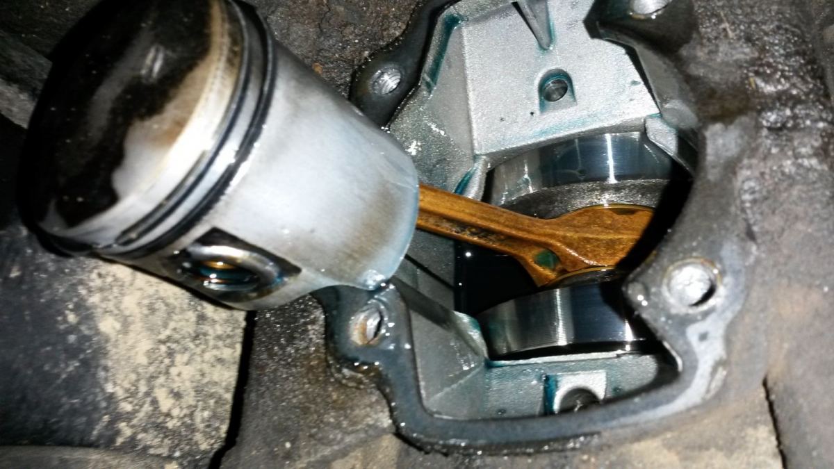

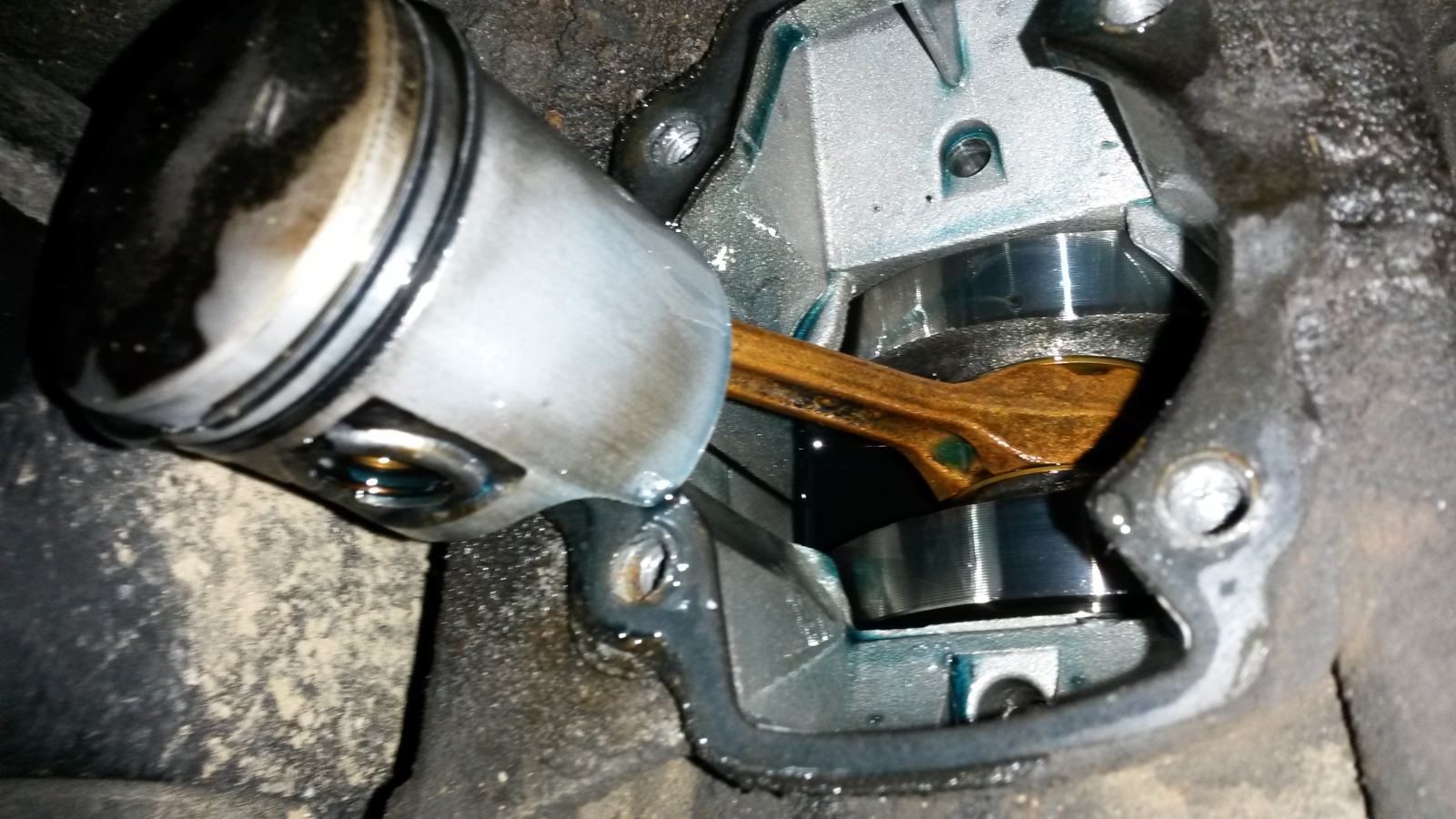

	scooter peugeot Remise en fonction pompe à huileDagui a répondu à un(e) question de Dagui dans Admission et carburation Je tente de démarrer pour faire encore tourner le moteur afin de continuer à tenter de voir couler de l'huile en sortie de la pompe, le kick est très dur. Je me dis "hou pinaise, un début de serrage ?" et je démonte le haut. Horreur ! Le bas moteur est rempli de l'huile bleue du réservoir d'huile (celle du mélange est jaune-marron). Y a-t-il un lien direct entre la pompe à huile et le bas moteur pour que le réservoir d'huile se soit vidé ainsi dedans ?
