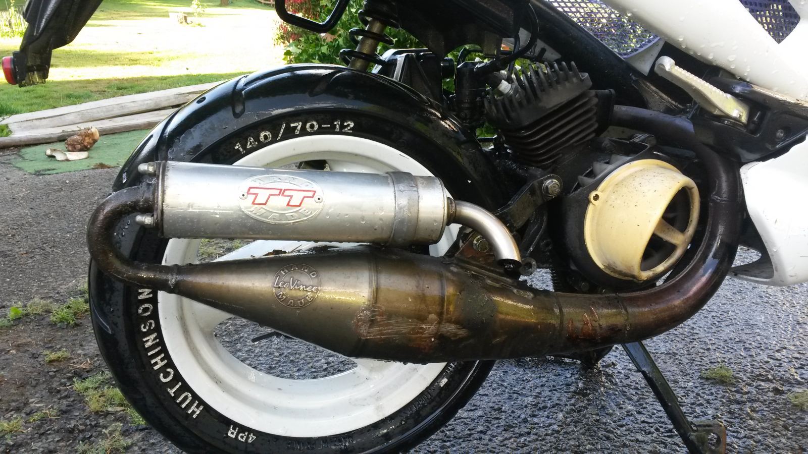

	Bonjour ! Le pot est un Leovince Handmade TT et il y a un variateur Polini

	Bonjour à toutes et tous. dans un post précédent j'ai présenté la bestiole et ses soucis. Aujourd'hui ça démarre mais les performances semblent bridées. Rappel : configuration tout origine sauf pot Leovince Handmade TT. J'ai lu des tas de trucs sur le réglage des carbus afin de me débrouiller seul mais là je suis face à un truc qui me dépasse. Si j'ai bien compris, quand on monte on pot différent que l'origine on remplace le gicleur principal du carburateur par un gicleur de 5 à 10 points au dessus. Si j'ai bien compris un autre truc, au sujet de la bougie, quand l'isolant de l'électrode centrale est marron foncé (chocolat au lait à chocolat noir) et le culot de la bougie encrassé et humide, la carburation à plein régime est trop riche, il faut monter un gicleur principal plus petit. C'est expliqué dans un super tutoriel de Kevdu06 sur ce forum. Moi j'ai le gicleur d'origine (72) donc je devrais en mettre un plus gros mais j'ai aussi la bougie noire humide autour et marron foncé / noir mat à l'isolant de l'électrode donc je devrais en mettre un plus petit. Alors dans ce cas on fait quoi ? Bonne journée

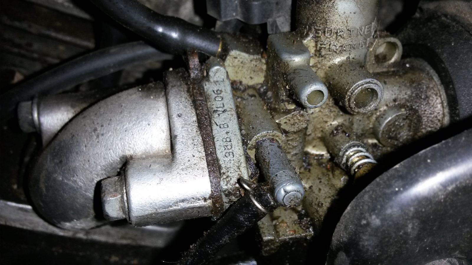

	scooter peugeot Remise en fonction pompe à huileDagui a répondu à un(e) question de Dagui dans Admission et carburation Bonjour bonjour, j'ai reçu mon neiman et ses clés (et la serrure du coffre) et mon jeu de roulements de direction puis installé le tout. Et remplacé la batterie. La bestiole démarre très bien, tout fonctionne et ça roule à 70 mais avec un trou au début de l'accélération. J'ai lu qu'il faut augmenter la taille du gicleur principal de 10 points en cas de changement de pot, je suis en 72 avec mon carburateur d'origine Gurtner donc passage à 82. C'est bien ça ? Par contre le ralenti ne tient pas, même avec la vis serrée à fond, je me demande si le gicleur principal joue sur le régime de ralenti. Il y a bien un gicleur de ralenti mais j'aimerais comprendre pourquoi il cale. Et je viens de découvrir que la vis de richesse existe lais est cachée derrière une pastille rentrée en force. Je vais chercher sur le forum des infos sur la carburation sinon je créerai un nouveau post. Je suis toujours décidé à le vendre, je reste contrarié par la grande quantité de vices cachés réunis dans un si petit véhicule. Il faudrait que ce post passe en [résolu] mais je n'ai pas trouvé comment faire.

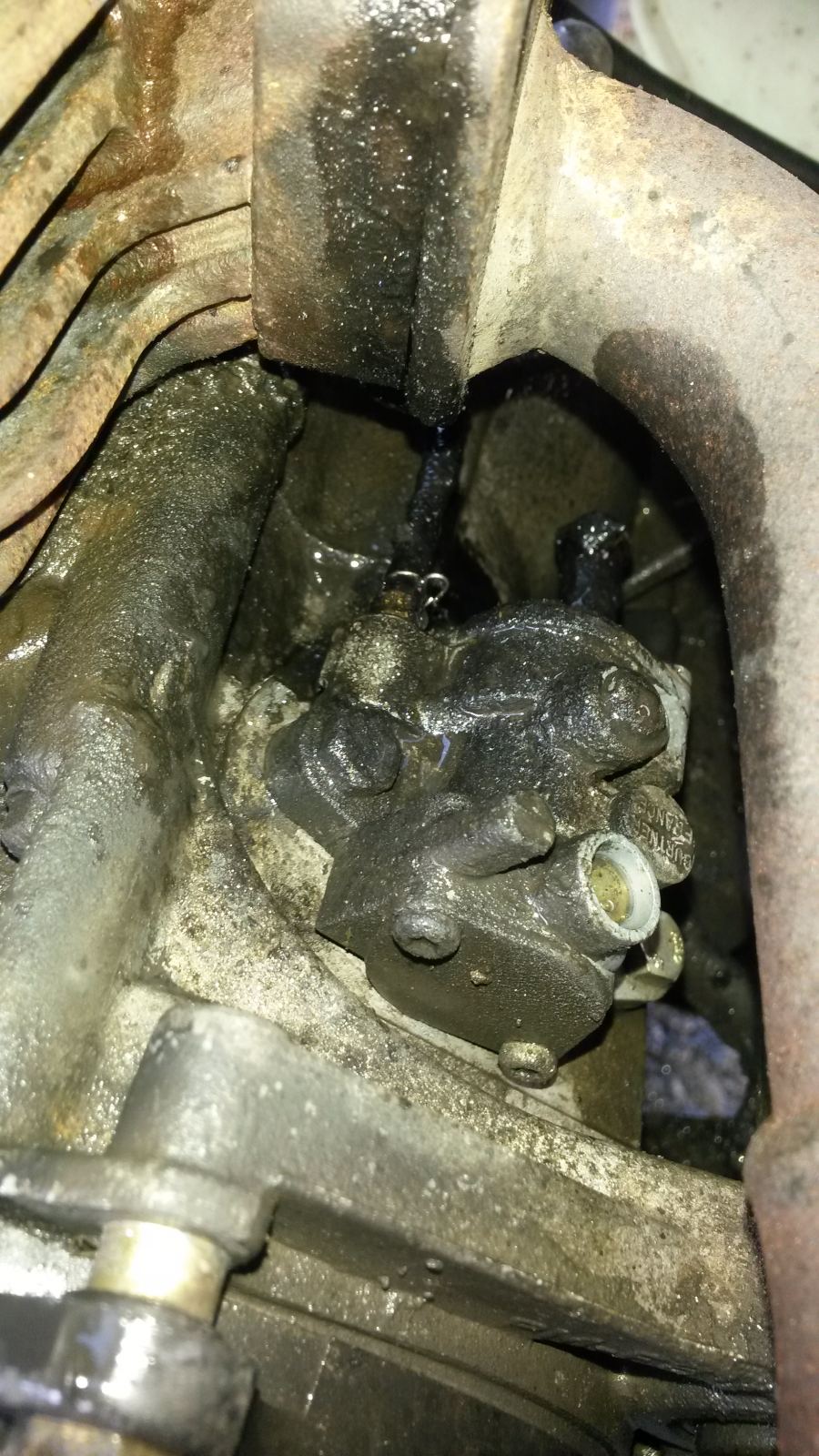

	scooter peugeot Remise en fonction pompe à huileDagui a répondu à un(e) question de Dagui dans Admission et carburation C'est précisément ton diagnostic. Il n'y a plus d'arbre et la pompe est là uniquement en tant que bouchon. Entre temps j'ai aussi constaté un jeu important dans la direction, et c'est normal vu qu'il manque des billes au roulement bas de la colonne. J'en ai marre, je vais remplacer le neiman (scooter acheté sans les clés) et les roulements de direction afin de vendre cette chose sans les nombreux vices cachés que j'ai découvert. Entre le prix d'achat (200€) et les pièces j'espère au moins ne pas perdre d'argent, j'ai déjà perdu beaucoup de temps. Merci encore à toi Barry, sans ton aide précieuse j'aurai perdu encore plus de temps.
	scooter peugeot Remise en fonction pompe à huileDagui a répondu à un(e) question de Dagui dans Admission et carburation Je tente de démarrer pour faire encore tourner le moteur afin de continuer à tenter de voir couler de l'huile en sortie de la pompe, le kick est très dur. Je me dis "hou pinaise, un début de serrage ?" et je démonte le haut. Horreur ! Le bas moteur est rempli de l'huile bleue du réservoir d'huile (celle du mélange est jaune-marron). Y a-t-il un lien direct entre la pompe à huile et le bas moteur pour que le réservoir d'huile se soit vidé ainsi dedans ?

	scooter peugeot Remise en fonction pompe à huileDagui a répondu à un(e) question de Dagui dans Admission et carburation Les questions continuent. -J'ai raccordé l'entrée de la pompe à huile au réservoir et la sortie à une durite translucide qui pend. J'ai roulé un bon kilomètre et rien dans la durite de sortie. Pas une goutte. Normal ? -J'ai un liquide noir qui coule de la sortie d'échappement du cylindre quand le moteur tourne. J'ai bien trouvé un joint à l'entrée du pot mais est ce que ça s'use et se remplace ?

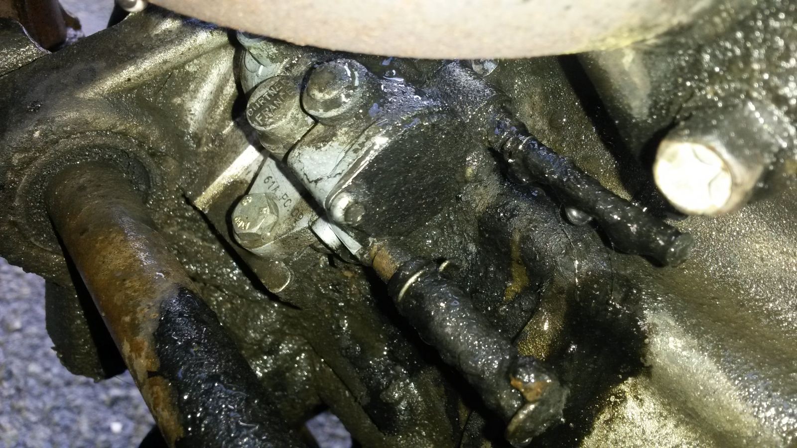

	scooter peugeot Remise en fonction pompe à huileDagui a répondu à un(e) question de Dagui dans Admission et carburation Re-bonjour, je constate un truc louche. La pompe à huile est équipée d'un bout de gros tuyau bouché par une grosse vis et d'un bout de tuyau plus fin bouché par une petite vis. Le gros tuyau, que tu m'as indiqué par une flèche bleue comme étant celui qui va au carburateur, est de même diamètre que celui qui pend du réservoir d'huile. Et le petit tuyau est de même diamètre que celui qui pend du carburateur. Est-ce qu'il est possible que tu te sois trompé ?

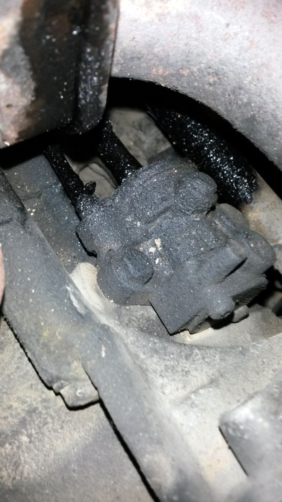

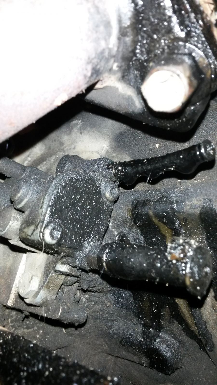

	scooter peugeot Remise en fonction pompe à huileDagui a répondu à un(e) question de Dagui dans Admission et carburation Super merci pour les informations. Alors je viens de tomber sur un site qui propose des pompes à huile à débit constant. J'ignorais que ça existe. Voir photo. Je pense que c'est ce que j'ai, ça ressemble. Je compte la relier au réservoir d'huile et voir si ça coule quand j'accélère. Si quelqu'un peu m'indiquer où le retour de pompe à huile se branche dans le carburateur je suis preneur. Merci beaucoup !

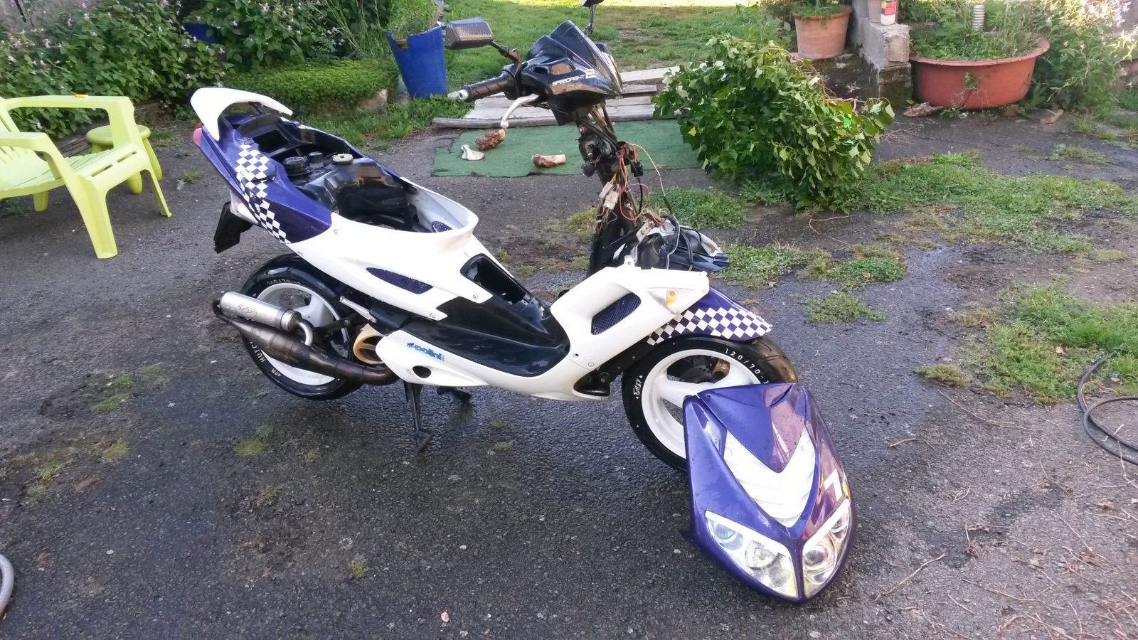

	scooter peugeot Remise en fonction pompe à huileDagui a posté une question dans Admission et carburation Bonjour à tous. Je viens de récupérer un Spedfight 2 AC de 2002. Pot Leovince Handmade TT, tout le reste d'origine. Enfin il semble. Il démarre mais je ne sais pas si il prend les tours correctement ni à quelle vitesse il va car la direction a un jeu important. Don il démarre mais il fume énormément et il tourne au mélange (ce qui reste dans le réservoir est probablement beaucoup trop riche). J'aimerais remettre en fonction la pompe à huile, pour le moment il y a un bout de tuyau bouché par une vis à l'entrée et à la sortie. Pareil pour la sortie du réservoir d'huile. -Du coup j'ai quelques question pour ceux qui savent : -Est-ce que ce carburateur Gurtner est celui d'origine ? Si oui, où se branche la durite de retour d'huile ? -Pourquoi l'ancien proprio est passé au mélange sur une configuration d'origine ? -La bougie d'origine est-elle bien une BPR7HS ? Avec un antiparasite avec résistance de 5K ?
