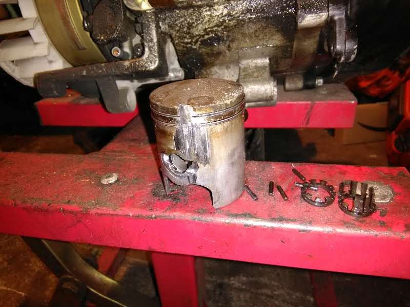

  4. Salut alors je repasse par la et voilà gros serrage..alors j'ai pas le scoot sous la main parce que j'ai pas d'outils.. Donc le mécano qui s'occupe de mon bébé m'a envoyé une jolie photo et c'est pas jolie. Il m'a dit de racheter un kit cylindre/piston et cage à aiguilles. Je m'inquiète un peu pour le vilebrequin il me dit "qu'il n'y pas de jeu et qu'il tourne sans résistance" Mais souvenez vous mon roulements coincé dans le cache Carter, ce serait pas le début de la merde dans le reste des roulements? en plus la pompe à huile fonctionne d'après lui aussi.. Donc je ne comprends pas pourquoi j'ai serré... j'aimerais éviter de resserré dans 48h ...quelqu'un à une idée?
  5. La bougie va bien (belle étincelle comme neuve),mais elle était pleine d'essence donc ... J'ai serré on dirait ...pas encore tout démonté faute de temps. Pompe à huile défectueuse? Huile de mauvaise qualité + grosse chaleur = serrage? (Merdé je pensais que full origine l'huile 2t carrefour ça allait ). Ce sera peut-être l'occasion de le kité en 70 de toute façons 14k km pour une brouette chinoise je suis assez content.
