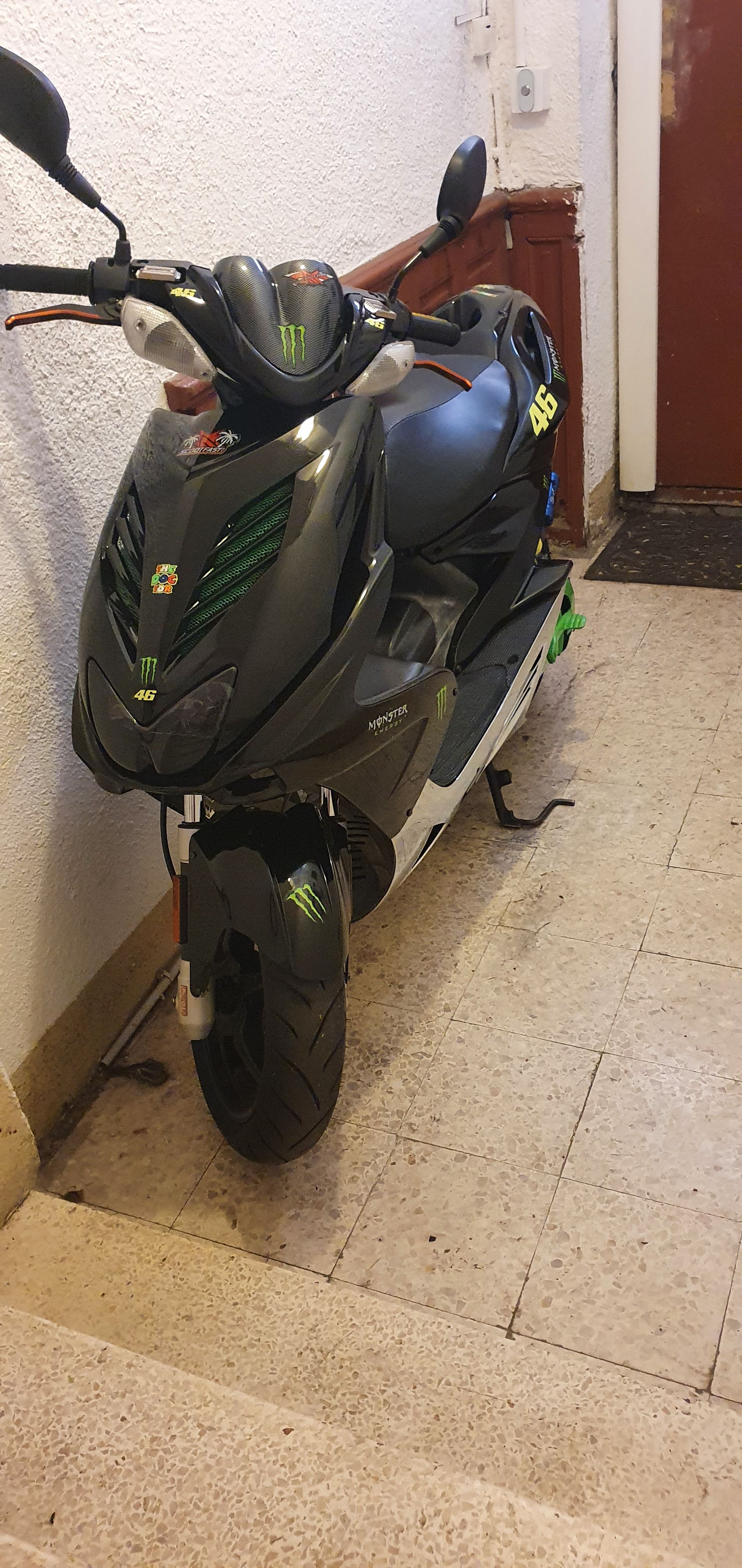

A tu as réson je pencé à sa ausi .en plus bocou de mal à démarrer le matin je démarre que si je mets le starterre recale au bout de quelques minutes impossible de régler carburateur sur tous le ralenti. quand je suis au feu rouge j'ai un ralenti assez élever puis redescend quelques minutes après à 1500 tours minutes parfois cale ausi. Merci à toi jeff lee
toujours le même problème 115 gicleur un trou 118 gicleur un trou c'est ouf je c'est plus quoi faire à moins que mon 24 pwk en 24 mm polini soit tro gro
Non je vais voir avec un 112 voir 115 Mais clapet il son bon bien fermé c'est du vl 14 malossi et la cale de 5mm
Allor un 110 j'ai toujours le trou. Je vous explique quand j'accélère brutalement d'un seul coup( Scooter arrêter) le scooter fait du bruit. il va gueuler mais pas avancer. c'est à 80 km pas plus. par contre si j'allume doucement là c'est autre chose ce qui fait que en fait logiquement avec un alu 70 Motoforce motoforce Racing que j'ai et la configuration qui et avec je devrais avoir une patate d'enfer dans le démarrage sans aucun problème et ce n'est pas du tout le cas et à vrai dire ça fait plusieurs semaines que je suis sur mes réglages après j'ai du carter moteur qui ont quand même 48000 bornes mais moteur neuf bielle cylindre ect.

Oui on peux dir sa comme sa . à mi régime j'ai toute la puissance le resté c'est le trou
C'est le malossi e13
