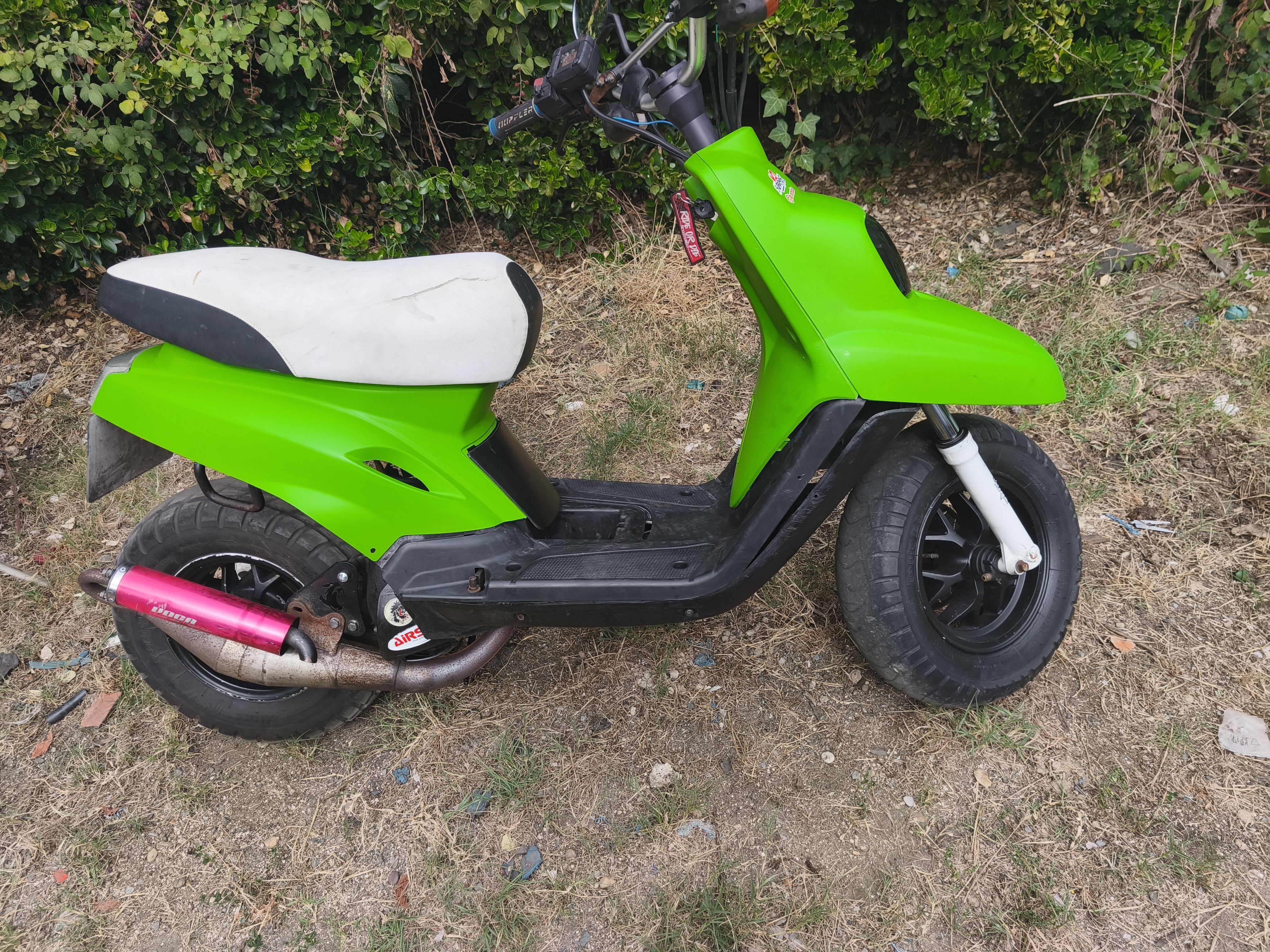

Salut l'équipe je viens de récupérer un booster naked de 2008 . Je suis en plein réglage variation. Dessus il y a un kit 50 airsal alu variateur malossi galet 5.5g Embrayage malossi Full ressort jaune Pot yasuni c16 carburateur 17.5 bougie bien marron. Clapet malossi Le scoot à fond 60 kl/m j'ai essayé plus léger et plus lourd en galet rien ne change . Des idées merci
