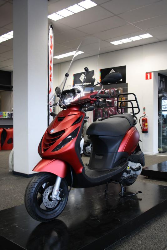

  2. Salut les gars après avoir reçu mes gicleur pour régler mon zip j’ai monter un gicleur de 58 le scoot ce comporte mieux mais quand j’ouvre au Max le boisseau le scoot de noie enfin c’est l’impression que ça me donne avez-vous des solution ? Peut être baisser m’en gicleur ? Niveau réglage : carburateur débrider , aiguille au cran du milieu et vis de richesse presque à fond
  3. Bon ce matin j’ai démonter et c’est bien un Dell'Orto 17,5 phva. Dessus c’est un gicleur de 53 et la bride du carburateur était déjà enlevé je vais sûrement mettre un 56 pour enrichir un peu , je pense que cela suffira
  4. Merci et ok je vais démonter voir tout sa
  5. Salut les gars , alors voilà il y a quelque jours j’ai acheté un zip 2t de 2012 et j’ai trouver que la carburation n’était pas au top et j’avais raison ! Le réglage est légèrement pauvre ! Le truc c’est que je ne sais pas la marque et le type de carburateur d’origine sur les zip .

  7. Salut à tous Voilà j’hésite a passer sur un zip à injection du coup les nouveaux , pour plusieurs raisons : Fiable,économique,pratique Mais pas que pour sa je voudrais le rendre comme sa : Qu’en pensez vous ?
