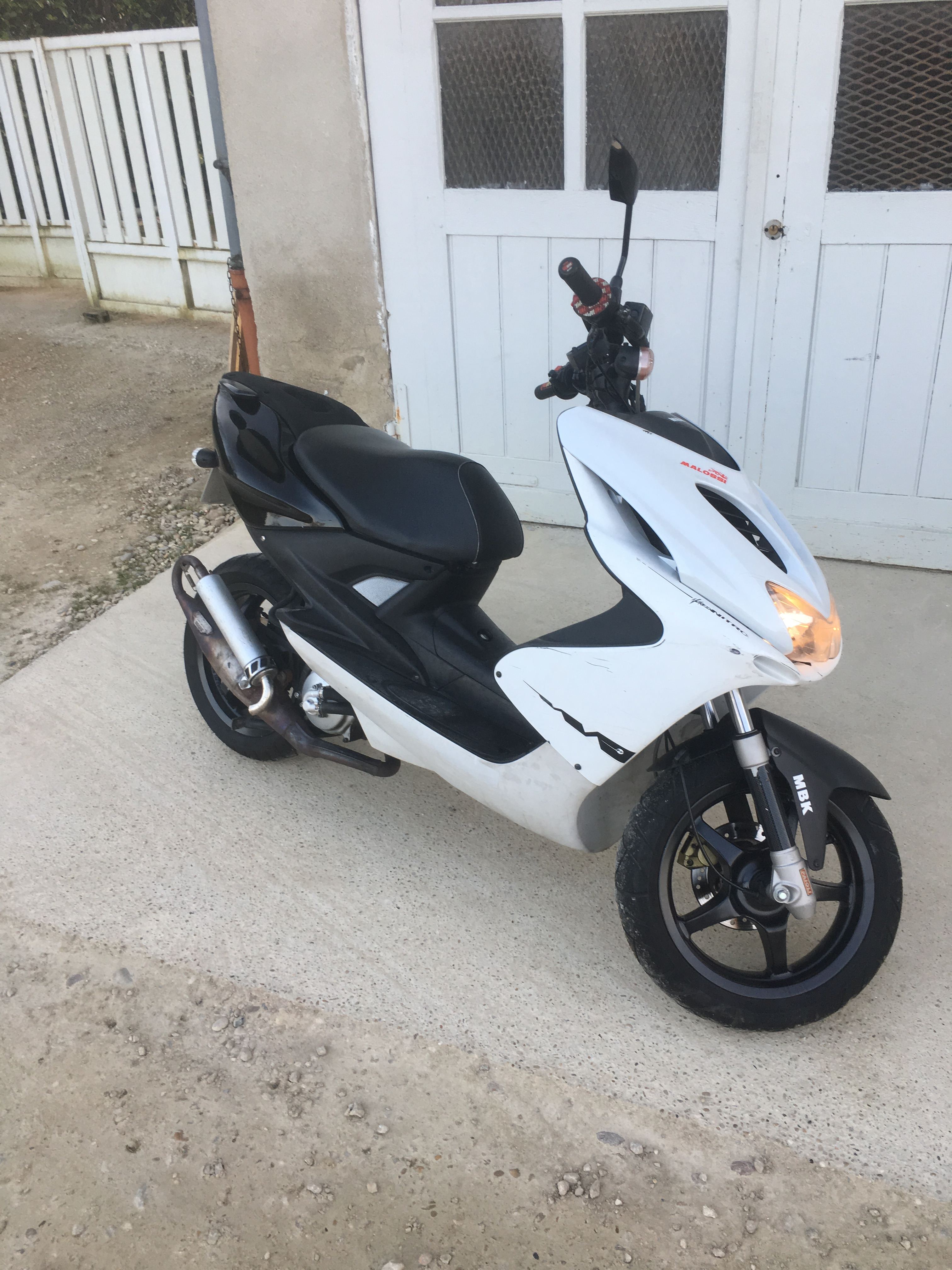

	scooter mbk - yamaha [NITRO] Carburation sûrement trop pauvre ?Thomasrcbt a posté une question dans Admission et carburation Bonjour bonjour, en ces temps dure je me suis motivé a bricoler un peu mon Nitro de 2011. J'ai effectuer un décalaminage de mon pot (Yasuni R) et un débridage de ma BAA (seulement le manchon) J'ai toujours soupçonné mon scooter d’être un peu trop riche (et la Ipone Samourai c'était un peu bête), cependant je pense maintenant qu'il est trop pauvre, en effet un gros décalaminage + la BAA ça va bien chercher dans les +10 point sur le gicleur ? Je pense aussi ça car si le scooter marche très bien, cependant, j'ai un vilain trou d’accélération de 5 a 20km/h (qui ne sent pas vraiment a froid), en revanche le son et bien plus jolie et le scooter est très linéaire par la suite (merci a vous d'ailleurs). Dites moi ce que vous en pensez, mais a mes yeux sa serai visiblement la seul bizarrerie au vu de ma configuration : Kit 50 Top Perf Fonte Noir carburateur 12 origine (j'ai plus le gicleur en tête, je regarde ca demain justement mais ça doit être dans la soixantaine) Pot Yasuni R Embrayage + Cloche Malossi Fly Clutch avec ressort full blanc (Tout est neuf de ce coté) variateur Origine (Peut-être un fatigué d'ailleurs si vous pouviez me dire comment reconnaître un variateur trop usée) BAA origine débridé J'ai un gicleur de 74 a essayer demain je vous tiendrai au nouvelle.. j'ai aussi essayer de bidouiller ma vis d'air cette après-midi mais cela n'a pas été très concluant.. Je m'interroge aussi pas mal en ce moment sur le passage a un carburateur de 17,5 type PHVA, utile pas si utile, plutôt mettre un variateur ? Merci, merci et bon confinement (Doublon désolé mais je ne savais pas ou mettre ce topic, supprimé celui en autre )

	scooter mbk - yamaha [Réglage] Nitro Full Origin avec Yasuni ZThomasrcbt a répondu à un(e) question de Thomasrcbt dans Échappement Bon je me permet de UP, j'aurai besoin d'aide. Du coup le scoot marche bien mais une fois chaud (après une grosse pointe par exemple) il n'a plus aucune accélération de 0 a 40, il fait un genre de beeeu. Aujourd'hui j'ai resserrer ma vis de richesse et j'ai eu l'impression que sa allait un peu mieux il est plus reactif mais il fait toujours ce problème En revanche si je ne pars pas en mettant la poignée direct dans l'angle mais progressivement le problème se ressent moins et le scooter pars vers les 30km/h
	scooter mbk - yamaha [Réglage] Nitro Full Origin avec Yasuni ZThomasrcbt a répondu à un(e) question de Thomasrcbt dans Échappement Non aucune bride le pire c'est que cela marchait mieux avec les ressorts jaune abîmé que j'avais avant hier. D'ailleurs c'est plutot etonnant que j'ai eu sa sachant que j'avais un pot type origin polini. La logique voudrait donc que je mette soit des jaunes en bonne etat soit la résistance au dessus mais ça me semble bizarre pour ma configuration
	scooter mbk - yamaha [Réglage] Nitro Full Origin avec Yasuni ZThomasrcbt a répondu à un(e) question de Thomasrcbt dans Échappement Bon du coup sa ne l'a pas fait en resserant juste, j'ai un mis un ressort de poussée jaune un peu abîme et j'ai laisser les ressort d'embrayage blanc. Le scoot se lance qu'à partir de 40km/h a chaud mais il a de la reprise et tout donc ça va ca passe.
	scooter mbk - yamaha [Réglage] Nitro Full Origin avec Yasuni ZThomasrcbt a répondu à un(e) question de Thomasrcbt dans Échappement Donc je démonte mon embrayage ressere bien le tout et normalement on devrait être bon ? Merci j'essaie de suite
	scooter mbk - yamaha [Réglage] Nitro Full Origin avec Yasuni ZThomasrcbt a répondu à un(e) question de Thomasrcbt dans Échappement Bon alors j'ai changé mon gicleur pour un 78, j'ai fait une vidange et mon scoot ne dépasse toujours pas les 50.. Deux hypothese soit le ressort de poussée est trop mou mais je trouve sa bizarre soit on n'a pas remis quelque chose comme il faut dans l'embrayage mais sa m'étonnerai sachant que on n'a pas démonter grand chose au final. Petite question si la l'ecrou (pas de la cloque mais de l'embrayage) a été serrer moins fort qu'a l'origine cela peut t'il jouer ?
