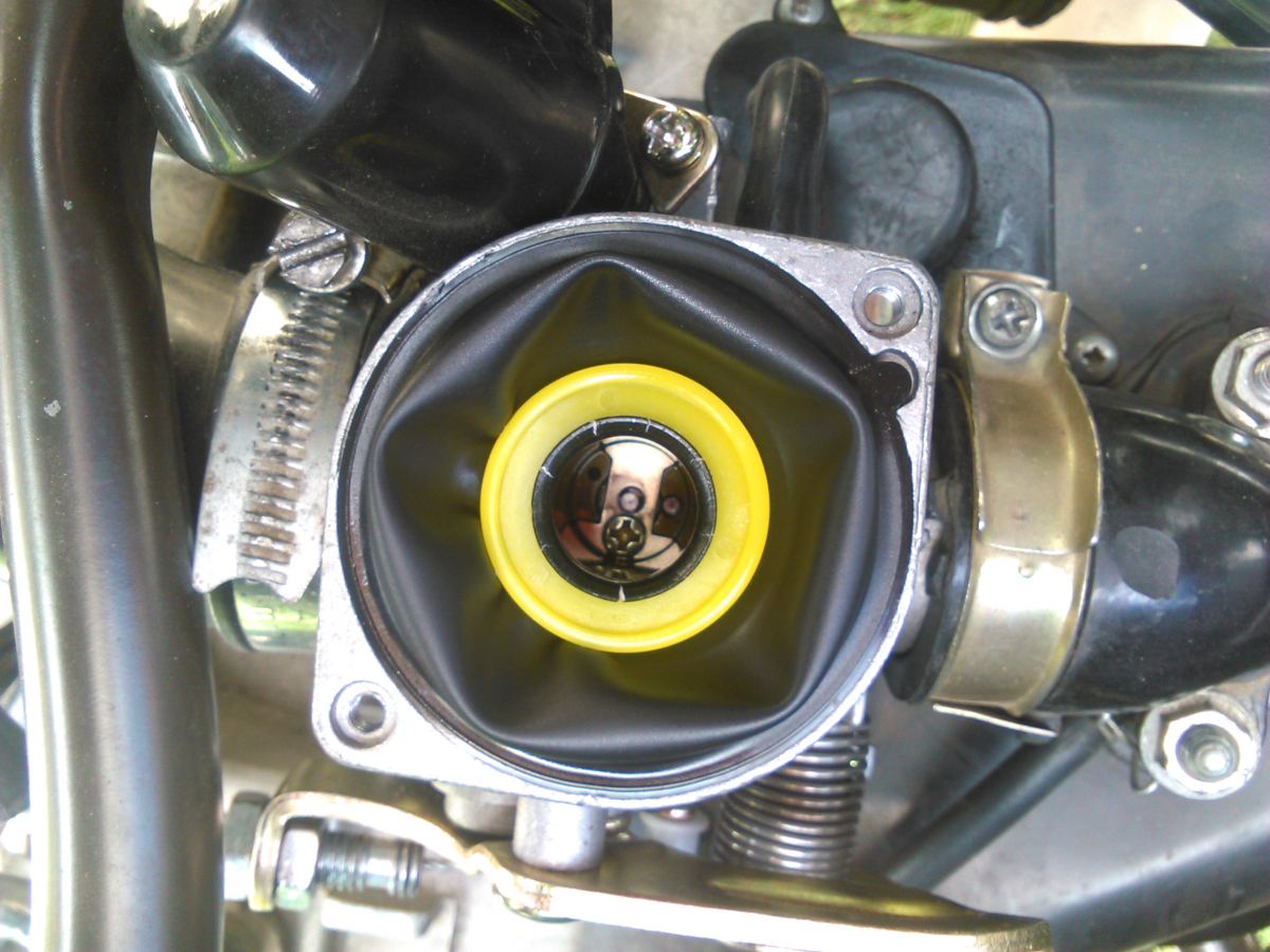

  1. bonjour voilà j'ai envoyer une photo je voulais savoir si il y a de l'essence si le scooter est en route merci
