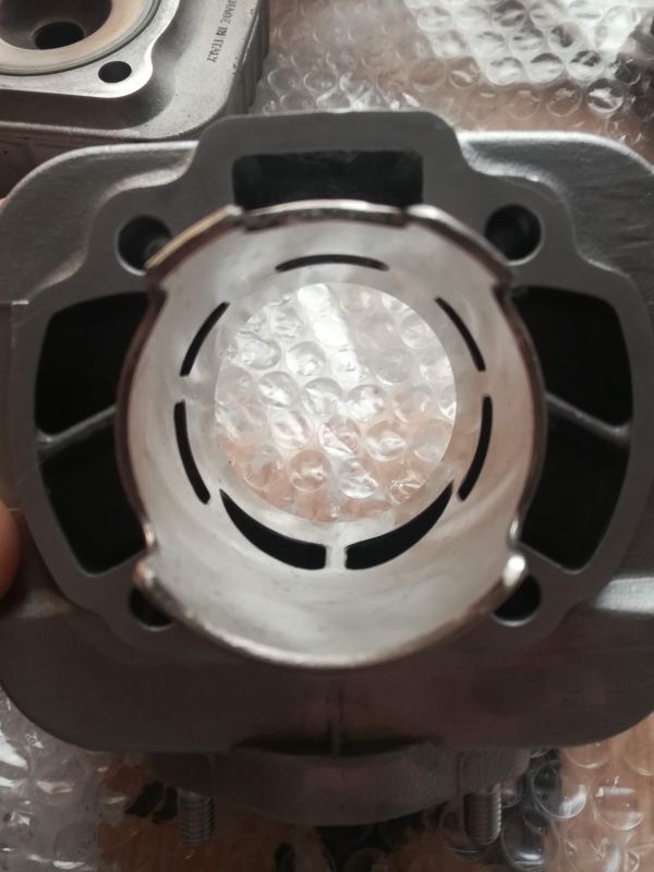

  11. Bonjour, Je viens de monter un cylindre Athena racing 70, en remplacement d'un Malossi fonte, sur mon Stalker. Squish 0.9, diagrammes 190°/ 128° (je crois). PHBG 19 GP105 ; galets 5.5g, correcteur +15% Le pot actuel est un stage6 pro replica. Sera t'il adapté? Si je le remplace, que me suggérez vous? Les galets ne sont pas un peu trop lourds?
