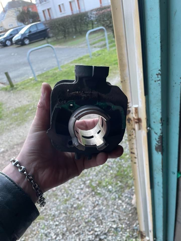

je sais copain fred, mais je vais prendre le risque, car la cage est restée a son emplacement, seul les tiges ont sauté, et c'est remonter dans le cylindre, donc normalement c'est bon, enfin je prie doux jesus façon on verra ça le 5 a la paye j'ai déjà un bm qui a claqué donc un deuxième non merci 😅 -

j'ai compté le nom de barre en fer sur la cage à aiguille, avec ce qui est ressorti, je pense bien que le compte et bon -

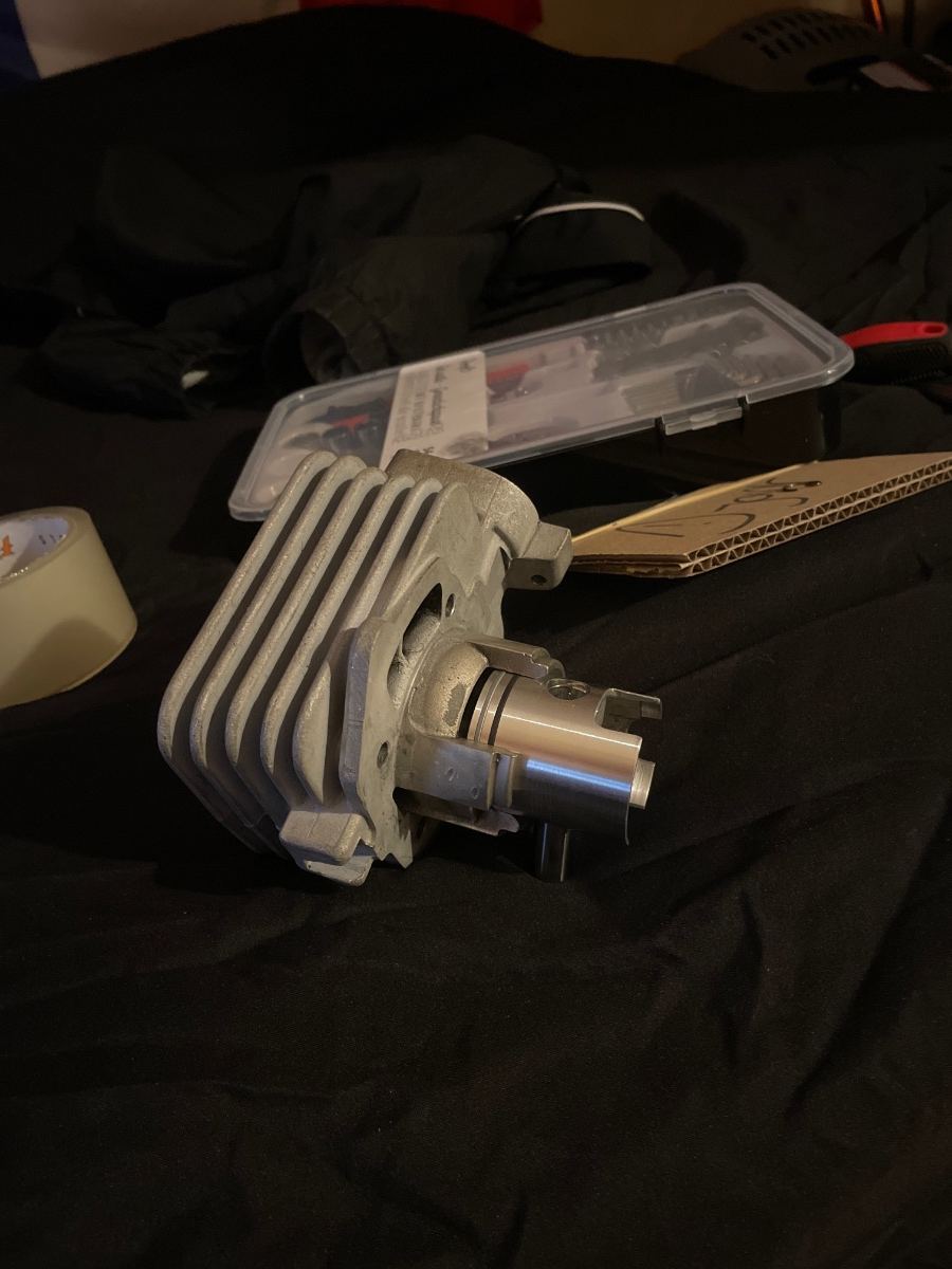

up, j'ai démonté le cylindre y avais une tige en fer de ma cage à aiguilles, mon oncle m'a dit que mes deux cylindre sont mort donc faut je rachète et ça devrais le faire -

c'est la cage à aiguilles qui a pété -

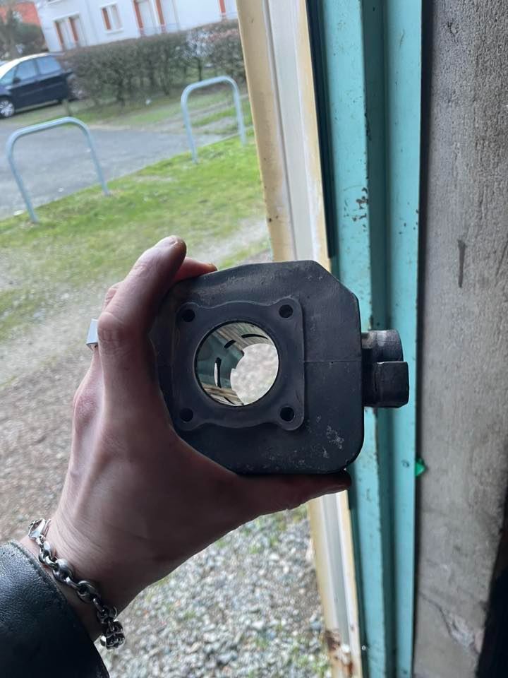

sinon j'ai la même en origine a nettoyer et y a rien qui bloque le moteur, j'ai eu de la chance -

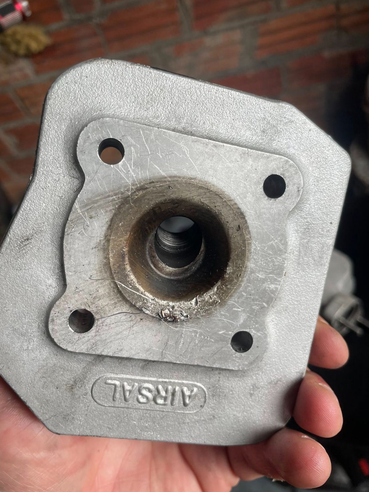

j'ai trouvé le problème sergent chef ! mais le temps et la nuit mon stopper dans mon montage 😅 j'ai poncer un peu la culasse ou faut je rachète ? -

C’est good avec le t6 j’ai même racheté des outils pour me faciliter la tâche, le squish et excellent, bonne soirée les cocos. -

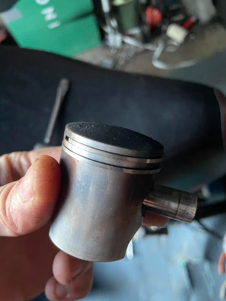

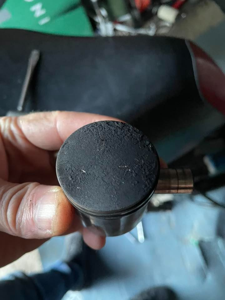

up avant d'aller me faire bg au coiffeur, j'ai vu l'expert en mécanique de ma famille et je lui ai expliqué le problème, il pense fort au piston lui aussi, la commande arrive je vous tiens au jus les cocos
