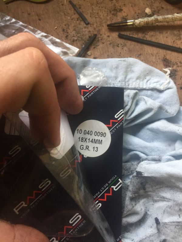

Salut , oui je viens de le débridé sans trop le vouloir lol tu aurais une marque a me conseiller ? Vu que je mis connais pas trop en variation je prend la même taille 18par 14 mais en 12g ? Merci pour ta réponse -

Bonjour , je possède un peugeot speedfight 100cc il marche fort en allonge mais il est assez mou au démarrage mais galets d'origine sont du 13g , pensez vous que en montant des galets un peu plus léger je vais retrouver un peu de peche au démarrage ? Si oui lesquels me conseillerez vous ? Merci pour vis réponses -

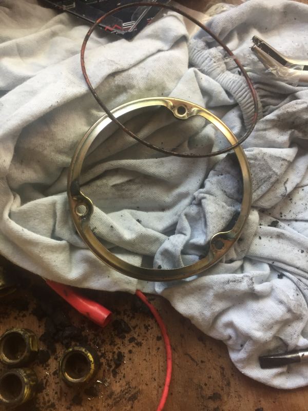

En fait je pense que comme le sccot est vieux 1997 le variateur ete rempli avec de la graisse ce qui explique je joint rond que l on voit sur la photos . Du coup moi j'ai tout nettoyer les reste de graisse archi seche ... effectivement j'ai gagné en puissance par contre je n est pas mis de graisse sur les galet lors du remontage pensez vous que ça va le faire ? Merci -

Bonsoir , je me suis dis la même chose mais je pensez que un 100cc n était pas brider au variateur ... donc pas de soucis a votre avis je ne la remonte pas ? Du coup les 3 vis qui la maintenait était indevissable j'ai du percer les têtes de vis pour la sortir . Merci pour vos réponses -

Bonjour , je viens de démonter mon variateur sur un Peugeot speedfight 100cc de 97 et derriere le flasque du variateur il y avait une sorte de bague avec 3 vis crusiforme , j'ai du percer les vis pour la démonter et sortir ma flasque , j'ai remonter et fais un essais sans cette bague aucun bruit suspect . Vous penser qu il faut que je la remonte avec le variateur ? c'est la première fois que je vois sa sur un variateur peugeot . Merci pour votre aide -
