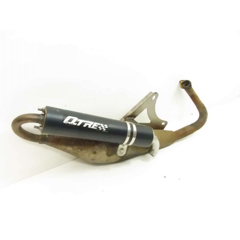

Merci beaucoup à vous pour ces éclaircissements ! -
Bonjour, j'ai trouvé près de chez moi ce pot qtre. De quel modèle s'agit il s'il vous plaît ? Sur mon typhoon tout d'origine débridé : A combien de plus en pointe dois je m'attendre environ ? Pour le carburateur j'ai un gicleur 70 je passe en 75 ou 80 avec ce pot ? Et quel réglage coté galets, variateur, embrayage me conseillez vous afin d'avoir la même accélération en bas qu'avec l'origine ? Merci par avance
