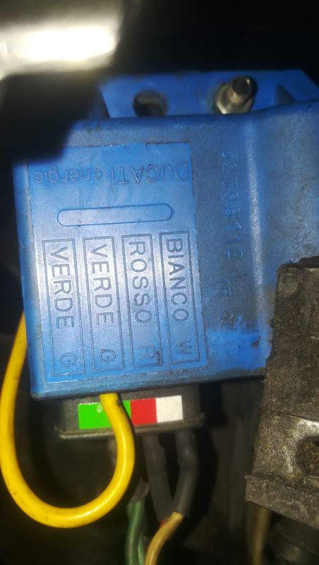

Bonjour, En fesant des recherches sur mon véhicule (zip 2t 1998 50 cc) je me suis rendu compte que j'avais un cdi de px 125cc, Quand pensez-vous ? Je garde ce cdi où je rachète un de 50cc ? Cette pratique est t'elle courante dans le monde du scooter ?
