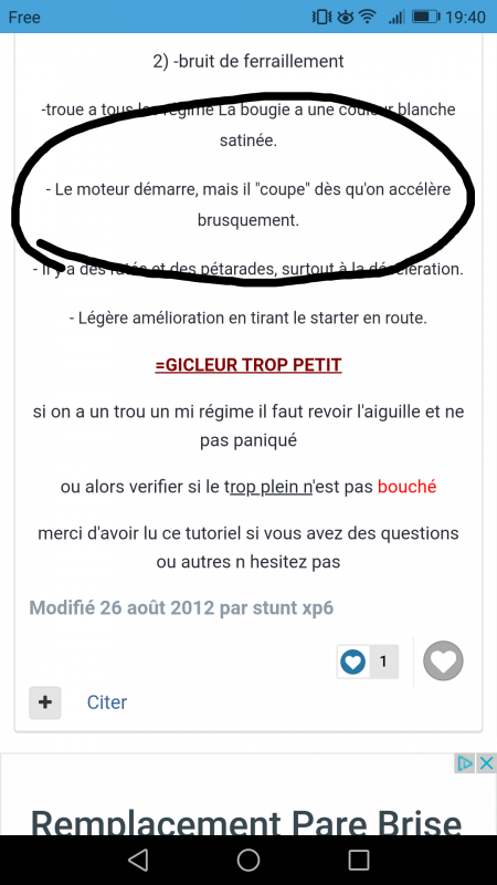

Bonjour je reviens pour vous informer de mon avancée sur mon problème de scooter qui cale et qui pète. Après plusieurs test je suis actuellement en gicleur de 90 Sur Dell'Orto 17.5 et je suis encore un peu pauvre mais le scooter ne cale plus et ne pète plus. J'ai aussi mis une bougie neuve. Je vais donc augmenter le gp peut être 92 ou 95 pour voir je vous tiens au courant si ça vous intéresse. -
scooter mbk - yamaha Ovetto roulais et la démarre plus
Rimkus a répondu à un(e) sujet de Jsn44 dans Diagnostic de panne

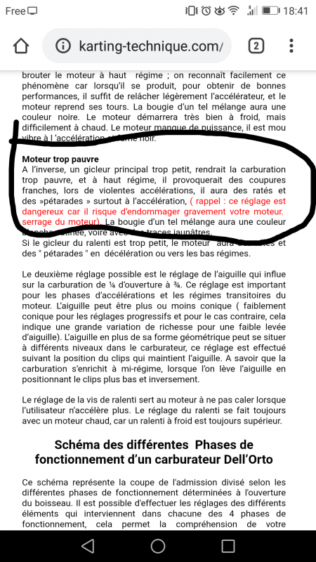

Je pense que si quand tu accélére d'un coup il cale c'est que ton gicleur est trop petit mets le plus gros que tu as et essaie moi j'ai acheté une boîte de gicleur je la reçois lundi je ferai des tests mardi. -
Moi j'ai pas pu garder mon 12 parceque les gicleur ne se vendent plus mais bon. Sinon moi je commence à suspecter le gicleur de ralenti si il est trop gros peux être qu'il noi le véhicule. Je sais pas si vous avez des infos sur le gicleur de ralenti. Mais je pense que le gicleur principal est trop petit -
J'ai trouvé ça voir si ça ne viens pas d'un gicleur trop petit malgré que la bougie est noir. La bougie est peut-être pas à ça couleur normal car le moteur tourne pas assez et au ralenti il est peut-être riche mais en principal il est pauvre ce qui fausse la couleur Pour ma part je n'ai pas de gicleur plus gros que 65 je vais attendre d'en avoir un plus gros essaie toi de mettre le plus gros gicleur que tu as et tiens nous au courant -
J'ai le même problème que toi depuis que je suis passé d'un carburateur de 12 vers un Dell'Orto 17.5 je n'arrive pas à le réglé des que j'accélère il cale. Si je trouve une solution je te tiens au courant. -
