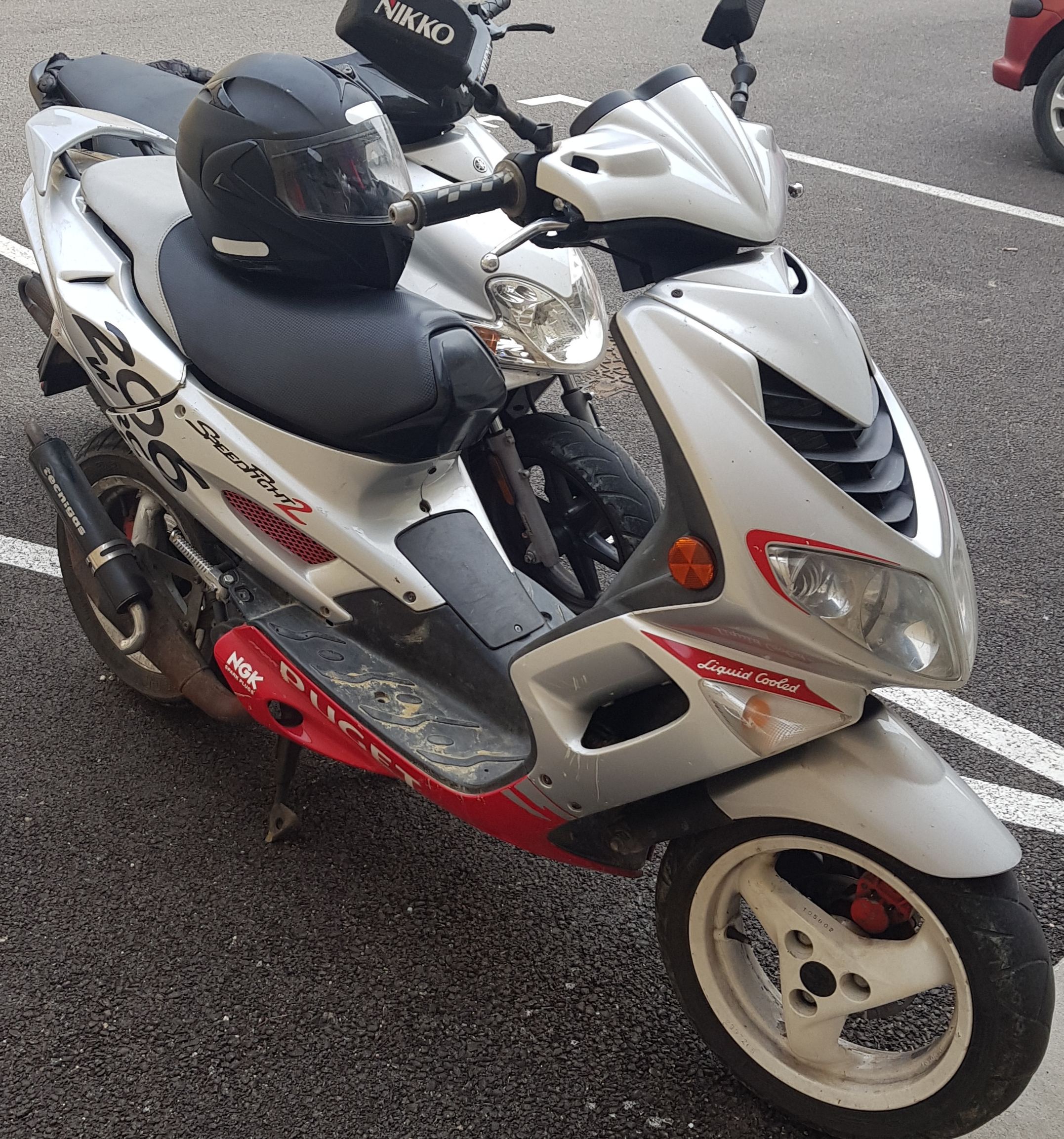

  1. Bonjour, je suis allez voir mon scoot hier et la encore une mauvaise nouvelle j'avais pas remis la bougie sur le cylindre du fait qui a flotter avant hier a eu de l'eau dedans car j'ai kicker ils a eu des projections d'eau qui sort du niveau de la bougie ainsi du pot ( je mes une photo). du coup je pense vais le mettre chez moi dans la salle de bain peut le mettre que la a l'abris ensuite démonter le cylindre et mettre le chauffage a font pour que sa s'évapore. Ensuite pour la boîte à aire d'origine ne vas put dutout avec le nouveau carburateur le trou de la boîte à aire et trop petit. Pour le carburateur j'ai fait le réglage avec la visse de richesse ainsi visse ralenti comme vous avez dit. j'ai mis une viss au carburateur pour l'huile car je fais direct le mélange moi-même trouve ses + fiable. Sur la photo en zooman peut voir qui a de l'essence dans la durite du carburateur... et pour les joints spi, j'ai regarder tutoriel sur internet j'ai pas l'outil pour retirer la cloche du variateur (rotor).
  2. Bonjour il a quelques gouttes d'eau qui sort de l'antiparasitaire. Non pas regarder le spi su vilebrequin, il faut carrément le démonter ? On m'a dit que s'était hyper du à faire. Ensuite pour le piston j'ai appeler mon cousin a la rescousse pour qui vienne me le mettre ( il a mi la flèche du bon côté) lui dit normalement il devrai démarrer il demande pas grand chose pour qui y arrive. ( perso mon cousin a pas remis boîte à air ni le pot échappement quand a testé de le redémarrer. ) il dit même sent même devrai quand même démarrer. Suis septique vais allez mettre le pot dessus es remettre ancien carburateur pour mettre boîte à aire je vous informe si sa fonctionne. Prise d'aire aurai fuite ? Il en a pas du côté du moteur ça a pas laire en tout cas. Dommage peut pas faire de vidéo sinon aurai montrer moteur ainsi entendre le bruit quand je kick ...
  3. Au faite suis pas d'origine tout d'origine dessus il a un pot technigaz ( il roulais à 70/80kmh compteur voiture). ça fait 6 mois que je les a ma possession eu aucun soucis justa ses jours si. démarrer 1 coup de kick a chaque fois qui pleuve ou pas le scoot dors a l'extérieur suis deg qui es en panne du jour au lendemain.
  4. Ok vais essayer de mettre la boîte aire d'origine mes avez déjà essayer du fait qui a manchon (vais mettre une photo),ben ensuite pour mettre la boîte l'amortisseur es gênant. Sinon oui j me c mettre cornet es pas top. La il pleut j'ai pas de local pour travailler au sec. En tout cas merci pour les renseignements.
  5. Bonjour oui sont bleu les étincelles es tester sur un autre scoot sa fonctionne es elle mode chocolat quand la sort
  6. Bonjour tout ce que tu m'a dit de faire ses vérifier les joints sont neufs, ainsi le carburateur es nn il a pas de prise d'air, filtre à air peut put le mettre du fait que j'ai du mettre un manchon sur le nouveau carburateur du coup faut j'achète un cornet la je bouche avc la main pour le moment. La bougie es neuf fonctionne ( les testé sur un autre scooter). L'essence arrive bien au carburateur la dépression fonctionne ça arrive bien au cylindre par contre essayer de mettre de l'essence direct dans le cylindre ben il ne démarre pas nn plus seul chose pas fait ses coté électrique, faisceau électrique donc boîtier CDI ? Ou stator ? Le fusible es tjr bon. Kit 50 = Black series ( pochette joint neufs avec). carburateur: 1Tek Phva 17.5 Starter automatique. Remis joint neuf Bougie: Br8hs. ps: nn pas acheter directement tout illico au début penser bougie ensuite le carburateur du coup oui après le cylindre piston. Me suis dit en ayant changer tout sa ben ça va redémarrer mes nn
  7. Dsl mal exprimé, oui il a de l'étincelle a la bougie donc je pense oui il a de l'allumage, quand es changer le cylindre piston, carburateur, au kick réussi a démarrer une fois aussitôt a caler depuis manque pas grand chose,mes démarrer avc le bouton il broute pas dutout.
  8. Bonjour oui j'ai des étincelles a la bougie, le carburateur il est neuf j'ai pas toucher la visse ( on m'a dit quand ses neuf ses régler usine ) donc pour le moment jattend qui démarre pour pouvoir mieux le faire au chaud, pas de prise d'air ni de fuite, au kick on dirai qui veut démarrer mes o bouton sa broute pas dutout
  9. Bonjour je pense oui il a des étincelles au niveau de la bougie, tu pense sa viendrait du boîtier CDI ou le Startor ?
  10. Bonjour j'ai un scoot speedfight 2 Lc année 2003. Je suis rentrer chez moi le scoot fonctionnait parfaitement le lendemain je vais pour le démarrer, put rien sa ne veut put !!! j'ai changé cylindre piston carburateur bougie durite mes sa ne veut toujours pas !! L'essence arrive nickel au carburateur la dépression fonctionne il a envie de démarrer mes nn !! Qui peut m'aider s'il vous plaît ?? Merci. PS: ce que j'ai remplacer (neufs). - Kit Cylindre = 50cc black série. - Carburateur = 1Tek Origine PHVA 17.5 avec Stater Électrique. - Bougie = BR8HS. Besoin d'aide !!!
