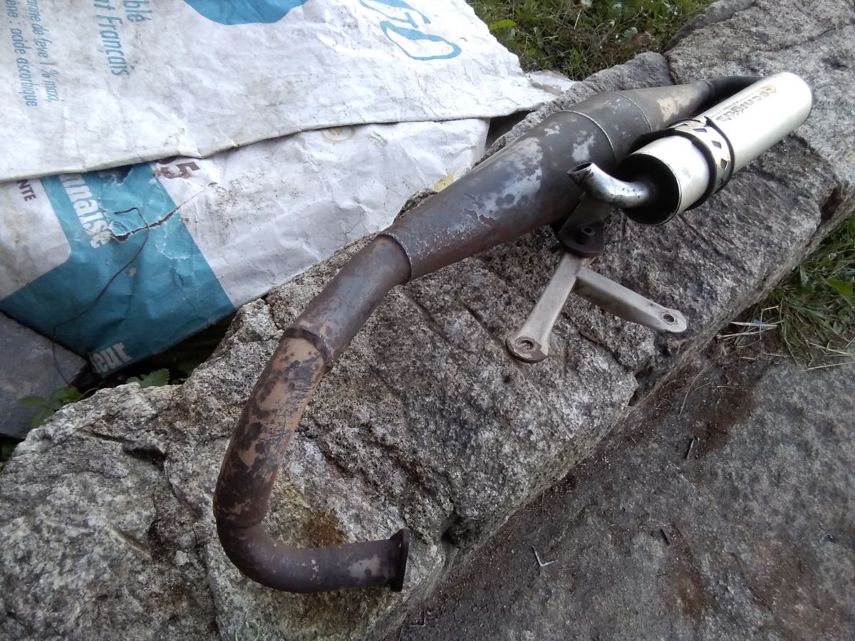

    scooter piaggio - gilera Pot origine typhoon 2016
    bonjour est ce que quelqu'un un pourrait me dire si ce pot irai sur un typhoon 2016? Si oui quelle modification dois je apporte par securite ? Gicleurs ? Galets Merci d avance C pour juste remplacer un pot origine fatigue
