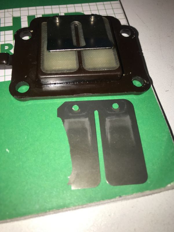

	  scooter mbk - yamaha Mbk stunt qui a du mal a démarrer et setein quand jaccélèreSamMBK a répondu à un(e) sujet de SamMBK dans Diagnostic de panne Salut, merci de votre aide j’ai trouvais la panne, les lamelles de boîte a clapet avais casser
