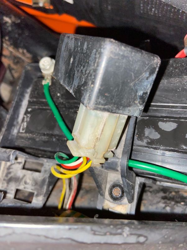

    scooter peugeot "Sp2 2003" tours moteur ?
    Bonsoir j’ai essayé avant de changer le câble de place 4950 tr, en le changement de place 4965 sur une route vallonnée, j’ai démonté le cdi j’ai mis un nettoyant contact et je l’ai fait tourner sur place 5100tr maximum. Je vous met en photo le cdi avec les câbles. Vous avez d’autres idées ? merci

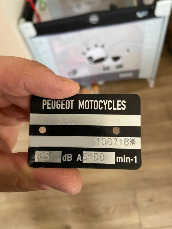

    Merci de ton aide, mais je n'ai Rien de tout ça sur celui là, j'ai regardé un peu je peux mettre les km avant révision, j'ai l'heure d'utilisation et le compte tour c'est tout. Sur la plaque j'ai 5100 tr, ça explique certaine chose ou non?
