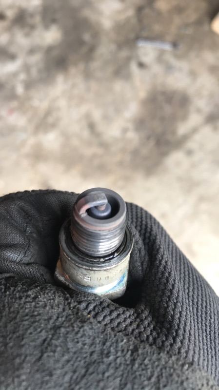

Bonjour à tous,
J’ai monté un kit 70 DR sur mon trekker de 2003 il y’a maintenant 2 mois. Mais impossible de dépasser les 80 km/h compteur, le scooter freine à partir de 75-80 km/h et je dois sois accélérer seulement en moitier pour rester a 80 sinon je dois tout le temps lâcher les gaz jusqu’à 75 pour pour obtenir de l’accélération jusqu’à 80. Aucune différence que je sois sur du plat, en descente ou en montée je ne dépasse pas les 80. En descente le scooter semble vraiment freiné par quelques chose…
Ma configuration:
70 DR, carburateur 17.5 (gicleur 82, bougie couleur brique après une pointe) avec boîte à air d’origine modifiée, variateur d’origine avec galet de 7g (pareil j’ai essayé d’alourdir a 7.5 mais pas de changement sur la pointe, pareil en 6.5) embrayage d’origine avec ressort Stage6 hard. J’ai un doppler s3r comme pot.

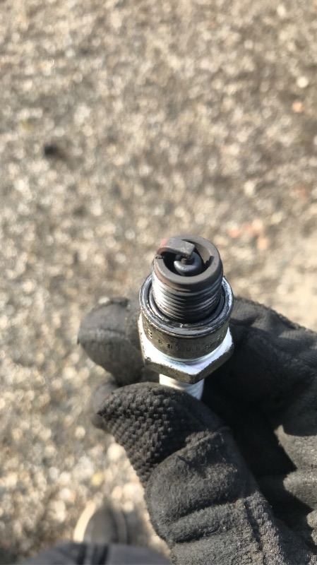

Bonjour à tous, quelqu’un peu me donner son avis sur la couleur de ma bougie ?
J’ai roulé environ 15 km, je pense être un poil trop riche mais lorsque je dévisse ma vis de richesse d’1/2 tour pour appauvrir ça me semble trop pauvre (ralenti qui reste légèrement élevé puis baisse). Je suis actuellement à 1 tour de ma vis de richesse avec cette couleur.
