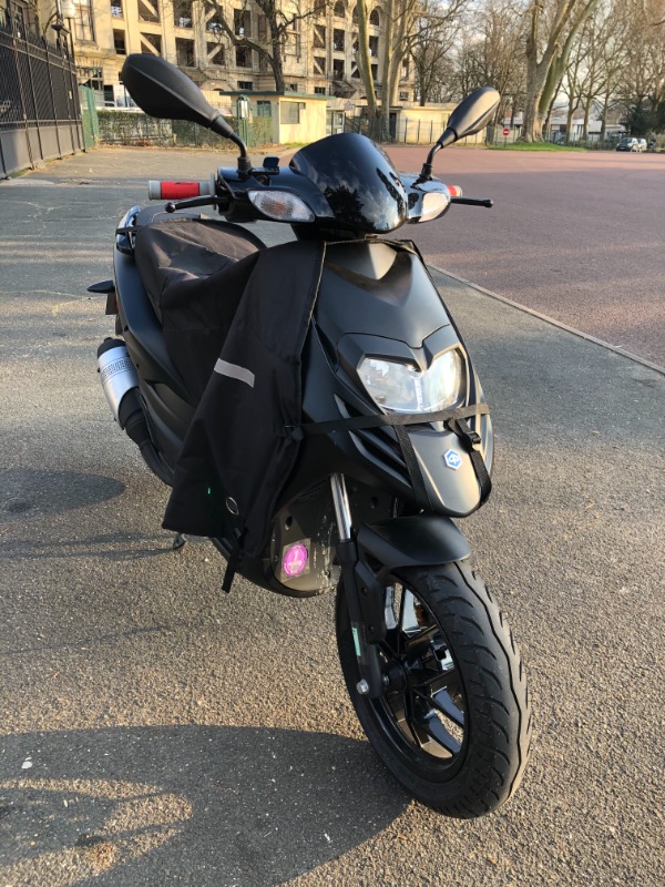

  1. Moi je suis dégoûté j’ai un typhoon 2020 en pot touring kit 70 black trophy je prends que 77kmh et le scooter gueule fort, par contre accélération de forain ca c’est cool et consommation 110km le plein de 8,50€
  2. Salut ba moi j’ai un typhoon 2020 aussi en pot touring kit 70 black trophy et je prends que 77kmh par contre accélération de malade j’ai l’impression que quelque chose bride à fond le scoot peut-être le cdi parce que un kit 70 même en pot touring ça doit prendre minimum 90kmh et pas 77kmh
  3. J’ai un piaggio typhoon 2020 2t et je cherche quelqu’un pour me le préparer en 70cc fonte sur paris, je paye convenablement
  4. Salut moi j’ai un typhoon 2020 50, on m’as conseillé gicleur 68 pour un kit 70 top perf. Black trophy + pot touring + carburateur 17,5 et ressorts d’embrayage jaune malossi
  5. Salut j’ai un piaggio typhoon : kit 70 black trophy pot touring ressorts d’embrayage jaunes malossi carburateur 17,5mm s'il vous plaît quelle taille de gicleur et galets me conseillez vous, on me recommande gicleur 68 et galets 5,5g mais 68 me paraissent peu, merci
