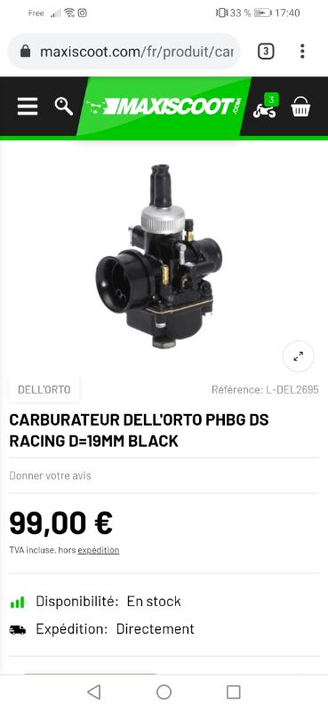

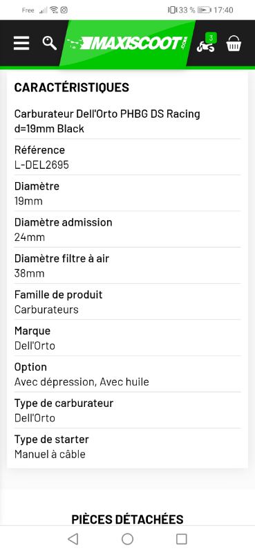

  1. Merci beaucoup mec Je vais commander un carburateur 19 dépression graissage séparé pour monter avec la boîte à air origine ! Faut que je prenne en diamètres 24 admission souple !!? Diamètres filtre à air 38 ? Avec le venturi c bien ça ?
