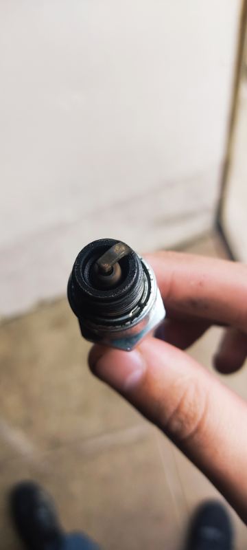

Gicleur 93 vis d'air 2 tours 3/4. Encore mieux qu'avant en 103 Il broute encore un peu, à bas régime, il gratte , il pète un peu dans le pot encore trop riche. J'ai un mi-régime et haut régime d'enfer Une fusée La bougie commence à prendre des couleurs , elle devient foncé comparer a avant vous en pensez quoi ? C'est une petite configuration pas cher pour s'amuser. Pas un 2fast ou MHR Team -

Par exemple, est-il possible de mettre un GP de 80 est de jouer avec la vis d'air pour arriver a que la bougie devient couleur chocolat au lait ? L'ancienne est une BR8 est actuellement j'ai une BR9 ce n'est pas bon pour le réglage ? -

Des idées de quoi faire alors ? Ma bougie ne se colore même pas de toute façon. Au tout début du rodage j'ai mis un GP de 90 le booster était complètement bouillant , le cache cylindre a carrément fondu près de la sortie de pot du cylindre -

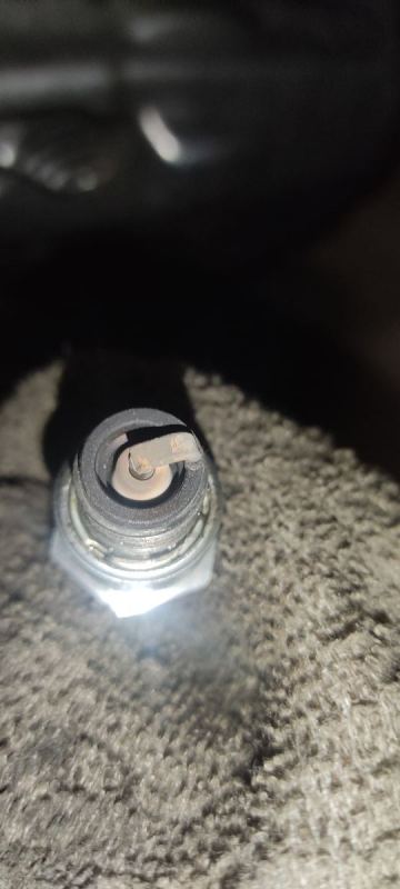

Le 103, il ne broute ni à bas et a haut régime J'ai ouvert la poignée en grand, il est stable, le comportement a l'air d'être parfait. Ah, mince , après, j'ai un cornet hein , je n'ai pas de boîte à air J'ai vu également une vidéo youtube avec quelq'un qui avait le même kit avec le même carburateur que moi 17,5 il à un cornet avec un gicleur de 120 Donc ça doit être normal à mon avis la taille du gicleur non ? Regarde la description -

Gicleur 103 Plus aucun broutage au début , ni a haut régime Par contre le booster est super lourd même avec des ressorts d'embrayage jaune il part doucement et plafonne a 40 avec un ressort de poussée rouge Je suis en galet 5,5 J'ai un pot Doppler S3r et variateur origine Je dois alléger ? -

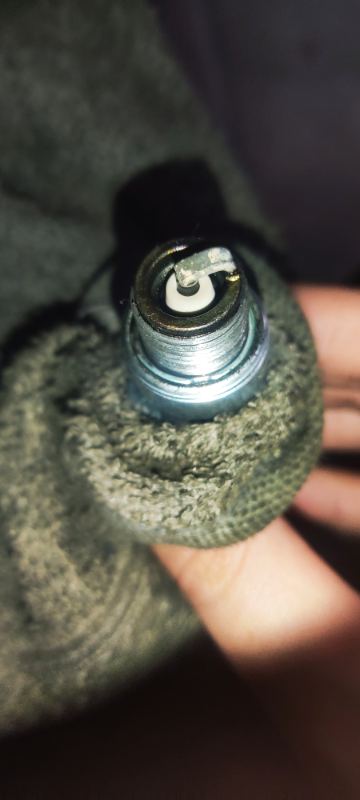

J'ai essayé 105 c'est de mieux en mieux Je descends jusqu'à combien ? J'ai un cornet Mon cylindre commence à chauffer dur La bougie elle a 20km Même avec un gicleur de 120 elle reste blanche et prend peu de couleur -

Je comprends plus rien , Pas la peine de me dire tes pauvre , la bougie est neuve , et mon booster commence à être moins riche et a prendre des tours Je me fis au comportement du booster et non à la bougie ? -

J'ai un petit soucis je suis passé à un gicleur de 110 a la place de 115 Il sengorge largement moins et prend pas mal de tours Mais ma bougie ne se colore pas elle reste blanche , blanche car elle est toute neuve hein Pourtant le booster a haut régime montre encore des signes de mélange trop riche briiii Pareil a bas régime Je continue de descendre de gicleur ?
