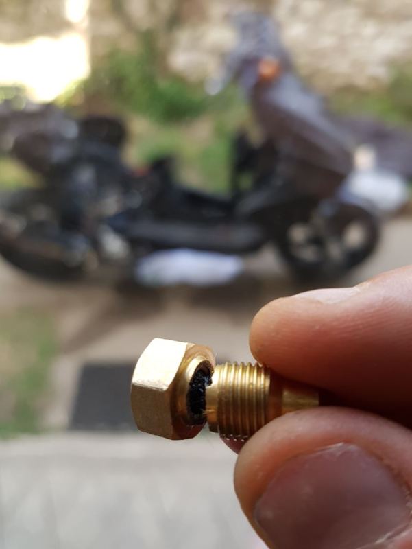

	scooter mbk - yamaha Kit 50 alu qui chauffe trop ?Roms3131 a répondu à un(e) question de Roms3131 dans Moteur et préparation bon je suis dans la merde lol, leur koso de merde amazon je pense que c était une contrefaçon, je pars pour faire un tour et refaire des test, j'ai une de prise d'air méchante, je pense desuite a leur sonde qui aurait pu se dévisser, je rentre desuite, j'essaie dévisser, leur sonde s'est cassée, et le pas de vis est resté a l'interieur de la culasse, bien dégouté. tu sais comment je vais pouvoir retirer ce pas de vis a l'intérieur? j'ai eu un peu de chance, le câble a l'intérieur m'a permis de dévisser a chaud j'ai remis la sonde d'origine toujours grosse prise d'air, la pipe d'admission est molle et craquelé, elle descend tte seul quand je retire le filtre à air. j'ai du boulot lol
