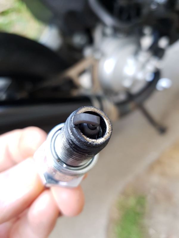

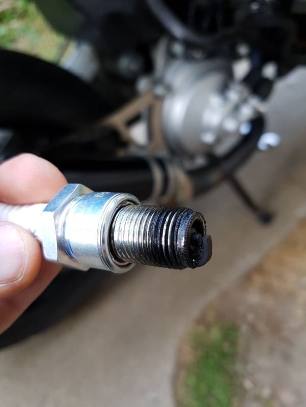

Salut, je vous explique mon problème parce que j'ai pas réussi a trouver la réponse. je viens de monter un nouveau kit 50 athena alu neuf. il tourne niquel le souci c'est qu'il fume bleu beaucoup a l'allumage, et crache de l'huile de la cartouche. j'ai retiré le pot pour voir, et en le retournant, l'huile a coulé du pot. pas énorme mais ca a coulé. sur mon carburateur 17,5 j'etais gicleur 92, j'ai grave baissé de 5 points a chaque fois, la je me retrouve gicleur 75 vis de richesse dévissé a peine 1 tour, il fume et l'huile coule encore. sinon il tourne niquel gicleur 75, il broute un poil mais ça va. par contre même après 20 km de route, la fumée bleu est encore la, beaucoup moins qu'a l'allumage du scoot, mais toujours présente. est ce que ça vient de mon huile 100 pourcent synthétique? ( j'ai lu que souvent c'est conseillé 100% synthetique pour kit 50 alu) je suis au mélange 2.5% huile castrol Huile Castrol Power1 Racing 2T 100% synth. est ce que c'est parce que je peux pas envoyé dans les tour que ca fume encore et brule pas? est ce que ça craint que l'huile s'accumule dans le pot le temps du rodage? est ce que dois vider le réservoir et passer a la semi synthetique? je seche un peu la, si quelqu'un qui connait ça peut m'aider ca serait cool ps "huile noir" qui coule et peut être le fait que j'ai trop huilé le cylindre avant montage? ce kit a fait en tout 30 bornes -

j'ai pris celle la Huile Castrol Power1 Racing 2T, pas bonne? peut être je me suis trompé dans le terme, elle est 100% synthétique? que l'huile noir coule pas mal du pot, trop de fumée et trop riche pas trop grave du coup ? je viens encore de tester de descendre de 5 point, gicleur 82. ça fume pas mal encore. je pense laisser comme ca pour le rodage -

salut, j'ai testé et démarré avec le nouveau kit etc niquel, j'ai une question si t es la, sujet différent donc je sais pas si fallait ouvrir autre post dsl. j'ai eu de l'huile noir qui coulée de la cartouche et ça fumé grave bleu, du coup je suis passé de gicleur 92 a 88. et j'ai l'impression exactement pareil, ma vis de richesse est presque vissé à fond, je dois encore tombé grave en gicleur ou je laisse très riche pendant le rodage? peut être mon melanche trop riche, 100% synthese et j'ai fais a 2.5 % d'huile , sinon le moteur tourne niquel pas de fuite de liquide de refroidissement. bien sur il broute un peu au démarrage et fume grave sinon après niquel, j'avais bien huilé le cylindre aussi -
