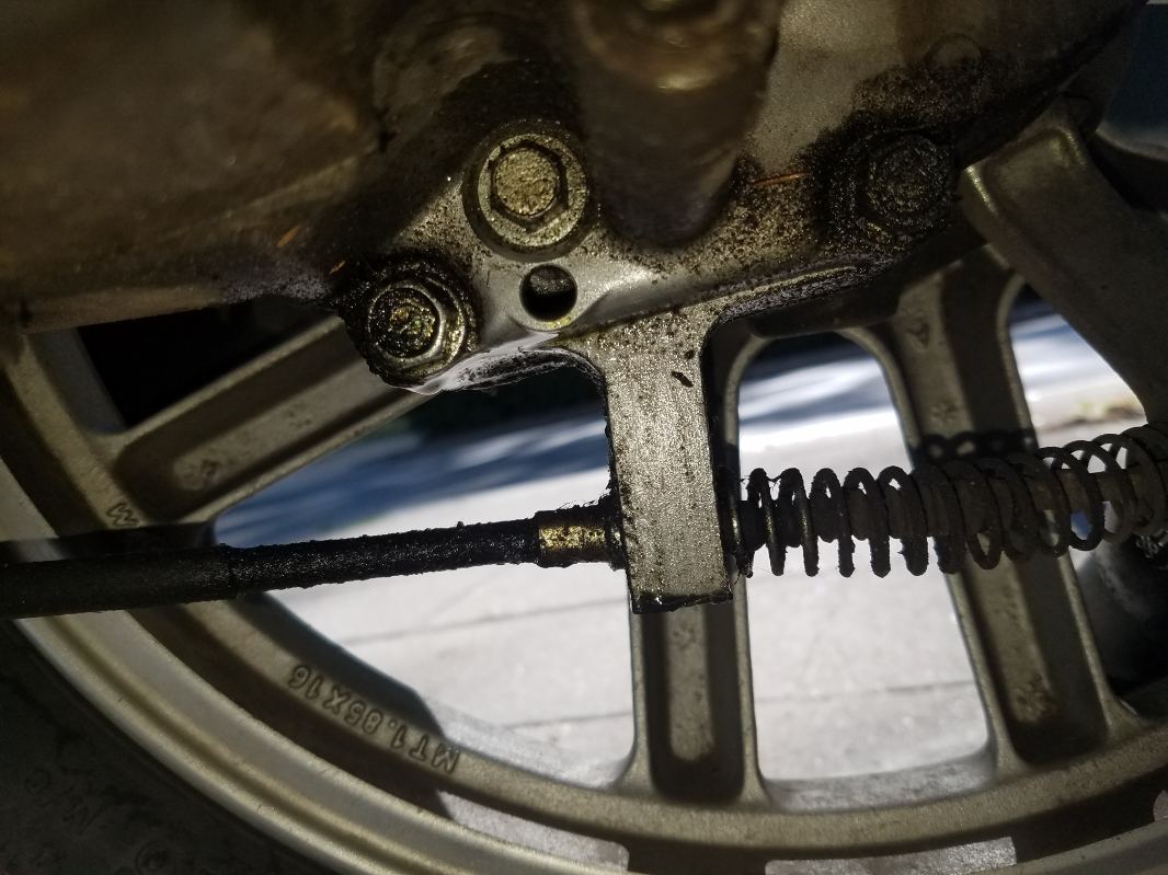

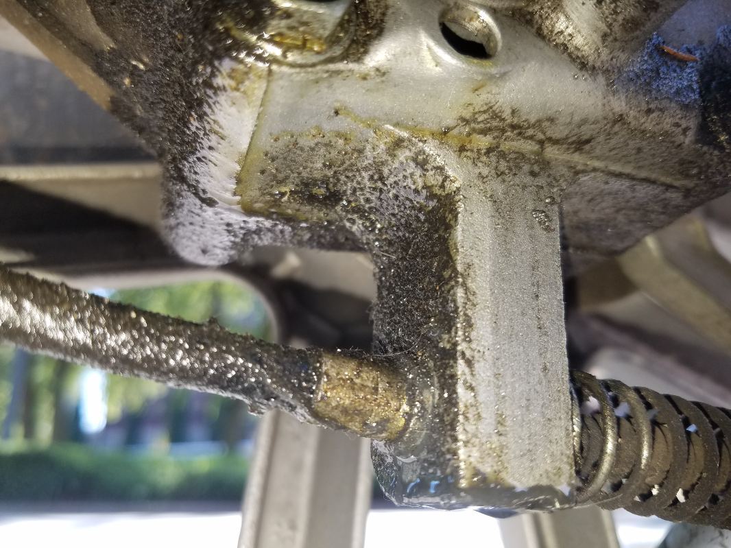

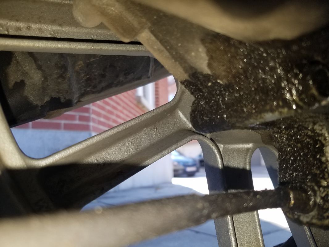

scooter chinois Fuite d'huile de la transmission
Nitro4 a répondu à un(e) question de Nitro4 dans Variation et transmission
Si c'est bien sa les bagues autour de l'arbre primaire/sortie mais ceci comme sur l'image, il y a l'arbre d'entraînement, l'arrêt d'huile (que t'appel aussi bague) juste après le roulement, -
Je suis finalement parti chez le garagiste, et c'est bien le joint spy car ce trou sans filetage est en réalité un témoin d'usure du joint spy (ou bourrage ou encore arrêt d'huile y a quand même beaucoup de mot qui désigne un seul et même objet) , Un grand merci mec :') -
"Avec le temps les joints sèches et finissent par fuir" Avec le temps s'il n'est pas utiliser ? (Je me demande si ce n'est pas parce que en 10 ans il a fait que 4 000 KM/H quand je lai acheté à l'ancien proprio, maintenant il a 14 000 je roule beaucoup avec depuis 3 ans) "t'a vérifié aussi le joint spi coté roue ? Si ce n'est pas les joints spi ni les vis de vidange et de remplissage c'est ton joint de carter et là t'es bon pour le démonter." Ouais j'ai démonté la roue et j'ai regarde les tambours de freins, je n'ai pas vu d'huile, cetait sec Je vais l'emmener chez le garagiste je pense que c'est le mieux, je ne pense pas que ça vient des vis de vidange car des fois y a quand même de grosses flaques quand je stationne le scoot Par contre y a 2 ans à peu près j'ai serrer fort la vis de vidange et le pas de vis à été foirer et j'ai mis un helicoil mais je pense que ça vient pas de la non ? -
Oui je pense aussi J'ai démonté le variateur et il n'y a pas de fuite mais je pense bien au joint du carter car sa coule de partout je trouve j'ai pris des nouvelles photos Mais j'ai mis une rondelle en nylon je sais pas si sa fais fuir ? je ne comprends pas pourquoi mes joints commence à fuir, J'ai trouvé une autre petit fuite c'est mon moteur cette fois (rien de grave juste des gouttes) Tu penses que c'est due au froid et au chaud ? Car il est soumis au intempéries (donc les joints deviennent plus fragiles ?) -
Oui la vis de vidange est bien serrer (j'ai mis une rondelle en nylon je sais pas si sa joue mais la rondelle se deforme et épouse la forme) Sur le manuel j'ai ceci: Fuites d’huile de transmission Niveau d’huile excessif Arrêt d’huile usé ou détérioré Niveau d'huile excessif je sais pas je met 170 ml c'est écrit sa dans les spécifications (à la fin du manuel) dans le manuel du propriétaire mais au milieu du livre il est écrit pour la vidange c'est 100 ml (il me donne 2 données différentes) Par contre "arrêt d'huile" je sais pas ce que c'est, J'ai beau regarder le livre d atelier je ne trouve rien, par contre j'avais mon joint spy de la fourche qui fuyait (ça n'a rien avoir mais peut être que les joints dans le scooter se font vieux ? Il a 12 ans mais depuis 3 ans il dors dehors hiver comme été) Tu vois ce que c'est un arrêt d huile ? C'est un Sym symphony 2010 -
Nitro4 a posté une question dans Variation et transmission
Salut à tous voilà j'ai un trou juste en dessous de ma vis de vidange, il y a pas de filetage je sais pas à quoi sa sert mais il y a de l'huile qui fuit par la comme vous le voyez sur les photos c'est du à quoi ? et surtout à quoi sert se trou en dessous de la vis de vidange -

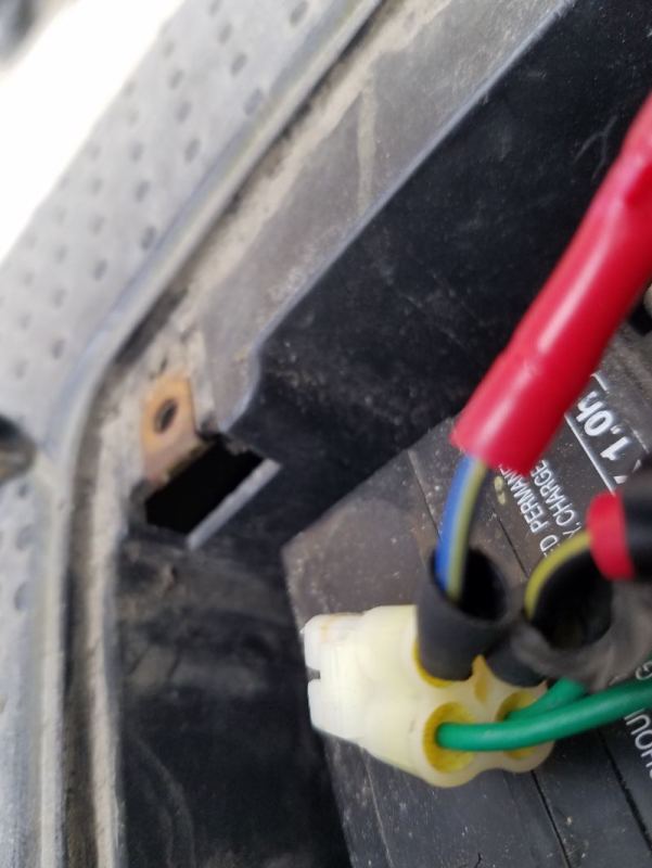

Salut à tous, Voilà mon câble est détériorer comme en image vous savez comment enlever les câbles du "truc" jaune pour en mettre un nouveau ? C'est celui eu CDI c'est l'ancien propriétaire qui la faire et avec le temps et les vibration le scooter broute à cause de sa

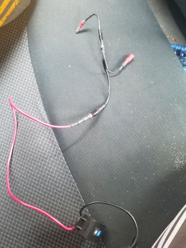

Salut à tous , Suite à une amende car mon nitro montait à 85 km/h, je voudrais mettre un limiteur de tour, J'ai déjà acheté un et quand je l'ai branché, je met à la potence 1 le scooter ne veux monté pas dans les tours et il bloque et le moteur tourne mal, quand je met sur 2 ou sur les autres numéros sa ne bride rien du tout, J'ai suivi la vidéo de Simon sur YouTube comment l'installer j'ai fais comme lui couper le fil et mettre des cosses et en même temps une dérivation comme sur l'image Pouvez vous me dire pourquoi cela ne fonctionne pas s'il vous plaît Amicalement
