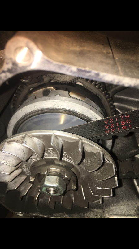

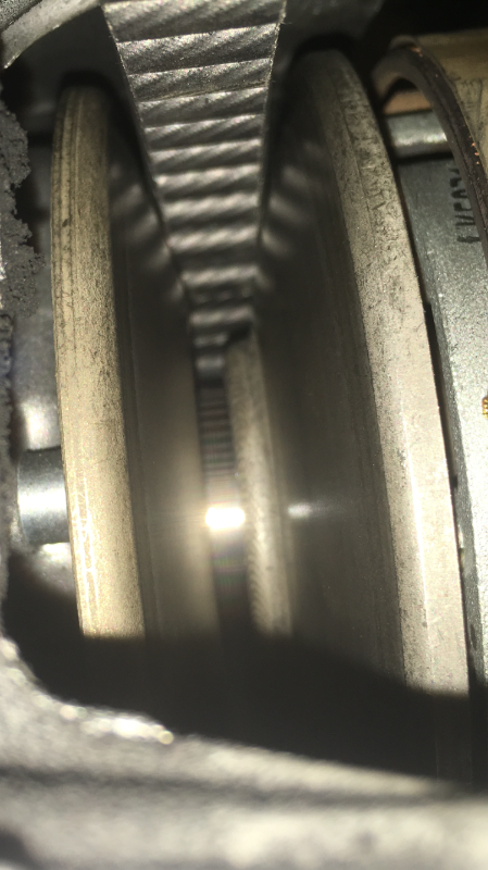

Bonjour à tout le monde, J'ai quelques questions pour vous. Voici des photos de mon variateur/correcteur de couple et comme vous allez pouvoir le remarquer ma courroie ne monte pas en haut (du variateur et du correcteur de couple). Quel en serai la raison selon vous? Je ne sais pas si les pièces sont d'origine ou non. Ma courroie est neuve (conforme à l'origine : largeur 16,5mm / hauteur 8mm / longueur 751mm), embrayage/cloche neuf, ressort blanc malossi neuf, galets 5,5 gr (carburateur 17,5 , pot doppler). Honnêtement il marche déjà bien, bonne accélération, bonne vitesse de pointe, la variation est plutôt correcte (régime constant entre l'accroche de l'embrayage et la vmax). Mais je me dit que si la courroie pouvait aller aux extrémités cela me permettrait d'exploiter correctement mon scooter. Merci d'avance pour vos réponses. Vincent

Justement, celle que je viens de monter je l’ai acheté chez mbk neuve fidèle à l’origine c’est pour ça que je pose la question -

J’ai donc été acheté un gicleur de 65 et au final quand je mets les gaz il y a un trou… il part difficilement. j’ai remis mon gicleur de 60 et fait un arrêt carburation voici la photo Avec un GP de 60 il marche vraiment fort! Je suis vraiment content! Merci beaucoup de ton aide Fred! Au passage j’ai mis une courroie neuve et celle ci fait aussi 15mm de large. ce qui fait qu’elle ne monte pas non plus en haut dans le variateur (encore 5/6 mm du bord). Pense tu qu’il serai judicieux de monter une courroie de 16,5mm de large? -

Je me permet de poster aussi. j’ai un problème plus ou moins lié. j’ai mesuré ma nouvelle courroie et elle fait un peu plus de 15mm… celle ci ne monte pas jusqu’en haut de mon variateur. pensez vous qu’il serait judicieux de monter une courroie de 16,5mm? -
