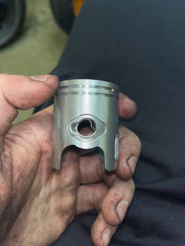

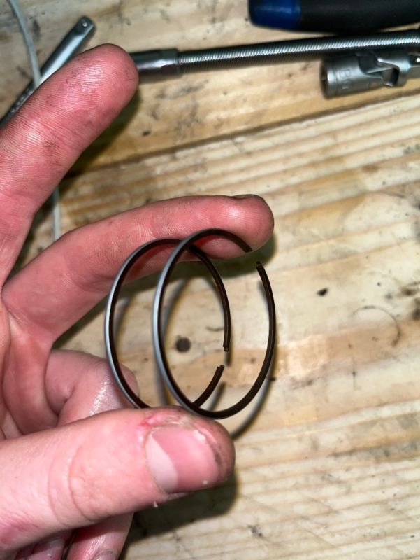

j’ai été acheté des nouveaux et je les ai mis en place sans problème ( avec des croles donc beaucoup plus simple a mettre ) j’avais une autre question, lorsque les segments ne sont pas différents ca veut dire que ils n’ont pas de place spécifique ? Merci de la réponse -
bonjour à tous, J’ai monté un clips sur le piston de mon kit 50 dr mais j’ai galéré regardez ce que ça donne j’aime pas vraiment ( il n’a pas de crole de base ) merci à tous

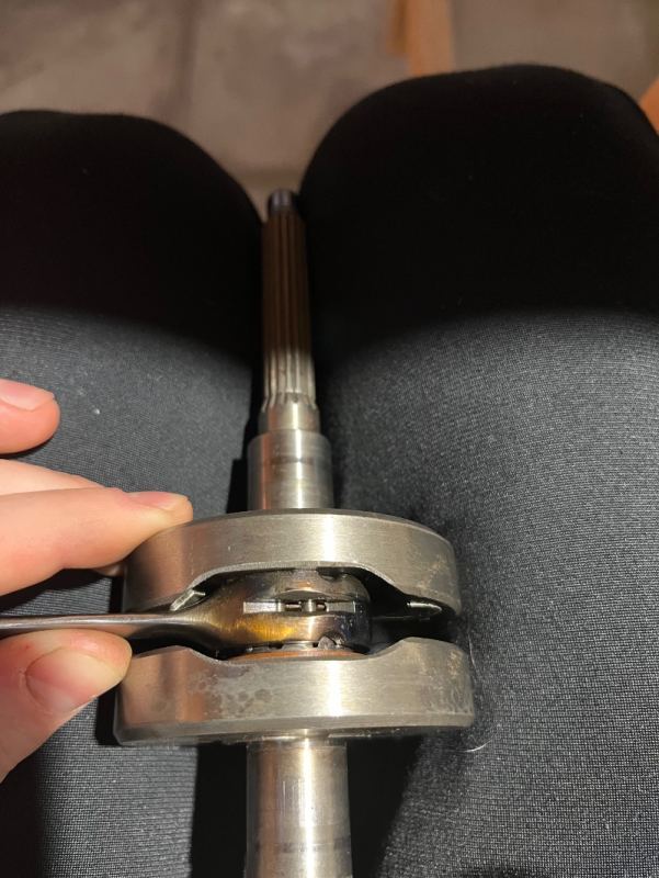

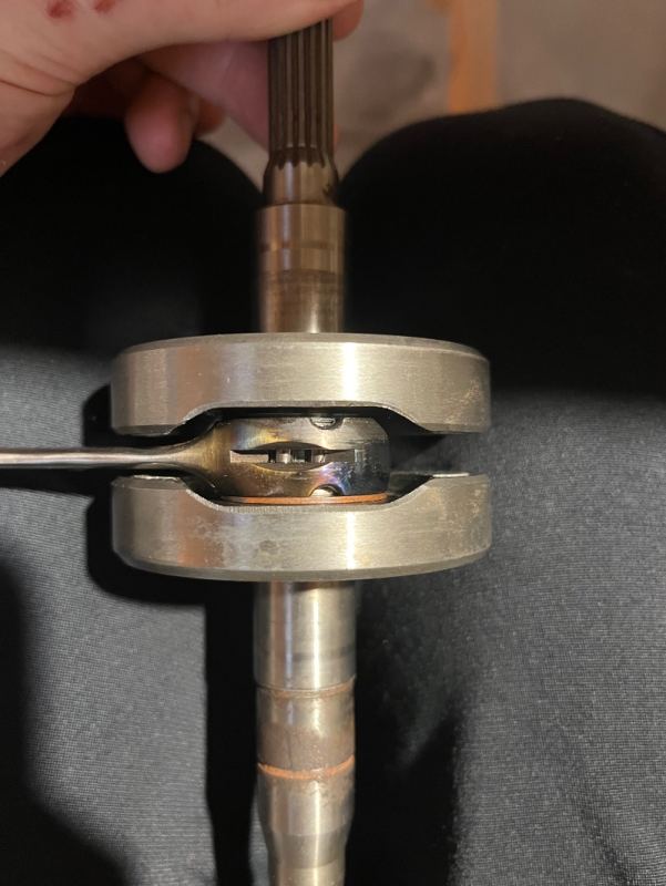

J’ai monté les roulements sur le vilebrequin et j’ai inséré dans le carter variation après chauffe au chalumeau mais je trouve qu’il y a un gros jeu quand même. je vais essayer de partager la vidéo -

Salut à tous, J’ai une petite question, je dois changer mes roulement vilebrequin donc j’en ai acheté mais avant le remontage je me suis aperçu qu’ils ont un léger jeu. Est ce normal ? Merci d’avance à tous -
