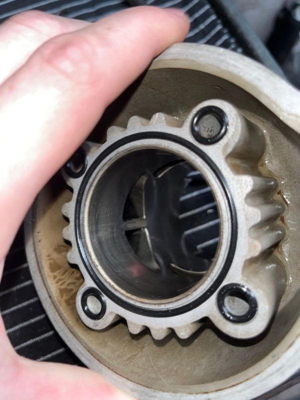

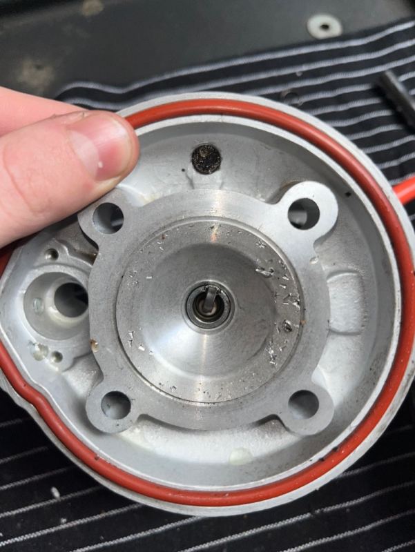

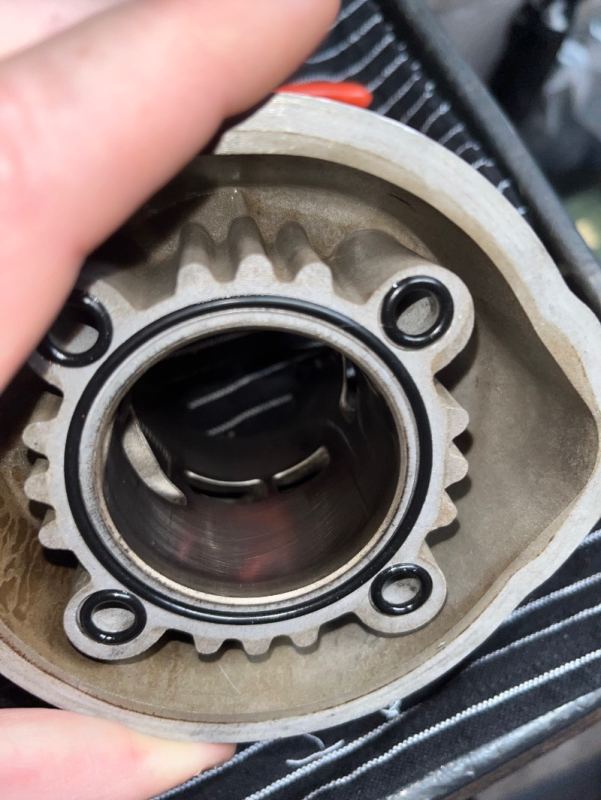

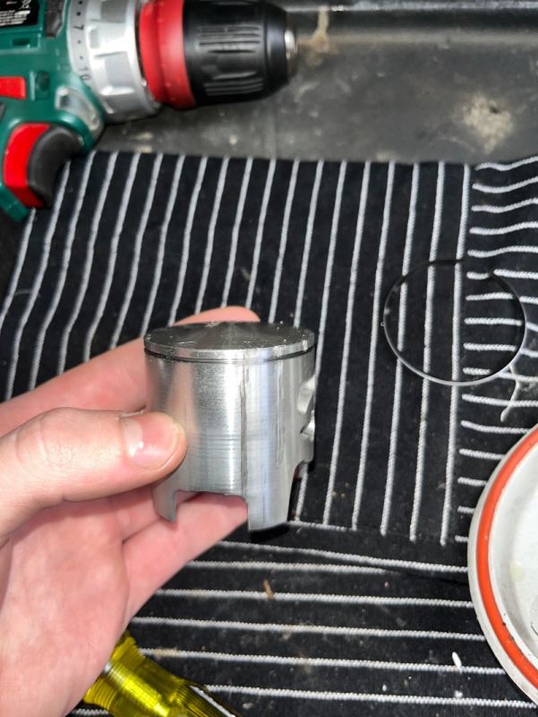

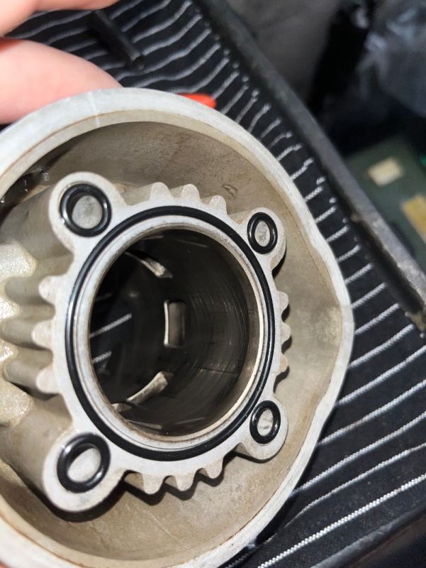

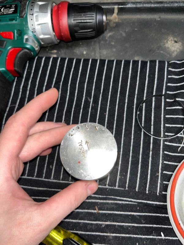

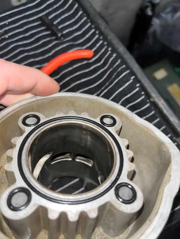

Marque assez profonde, je vais essayer d’ajouter une photo. J’avais mesuré le joint d’embase et il faisait 0,5 mm et étant donné que je n’avais pas trouvé le réglage du squish ni sur internet ni sur la notice je l’avais monté ainsi. J’avais remis une cage neuve athena et j’avais l’impression qu’elle était de bonne manufacture. Merci du retour. -
Bonjour à tous, J’ai installé un kit airsal 70 T6 sur mon nitro il y a 7 mois. il a fonctionne parfaitement jusqu’il y a pas longtemps, j’ai ouvert le haut moteur et le piston et la culasse étaient fortement marqué donc j’ai mis du neuf. J’ai roulé 15 min et ça a refait pareil, piston et culasse très marqué J’ai besoin de vos avis Merci d’avance pour votre aide
